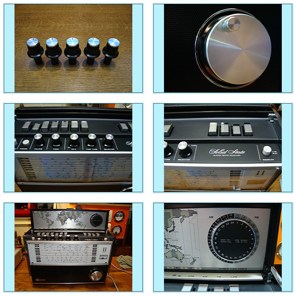

Je vous présente une radio de type "mondiale", elle m'a donné du fil à retordre au niveau de la conception même du chassis. En fait tout est interconnecté avec du fil dans tous les sens, ce qui ne facilite pas les manipulations. :/
Elle était à l'origine dans état impeccable . . . . comme sortie de sa boîte, pas une griffe . . . . rien. Juste un brin de poussière inside, mais comme elle était "malade" j'ai dû l'ouvrir et j'en ai profité pour frotter un peu, nettoyer les contacts, potars, enfin l'entretien de base.
Donc, j'ai décidé de déssouder une grosse partie du câblage, j'en ai profité pour changer tous les condos. Et j'ai bien fait car certains étaient au bord de l'explosion, en fait pratiquement tous les condos avaient le fond déformés avec un écoulement. J'en ai même un qui à giglé grave quand j'ai chauffé l'électrode pour le déssouder (voir photos) ! ! !

Voici maintenant les photos :

Une fois restauré, il est magnifique .... Félicitations :yes!:

C'est vrai que cette radio en jette avec tout ce chrome . . . . ça brille ! ! ! :miam:
