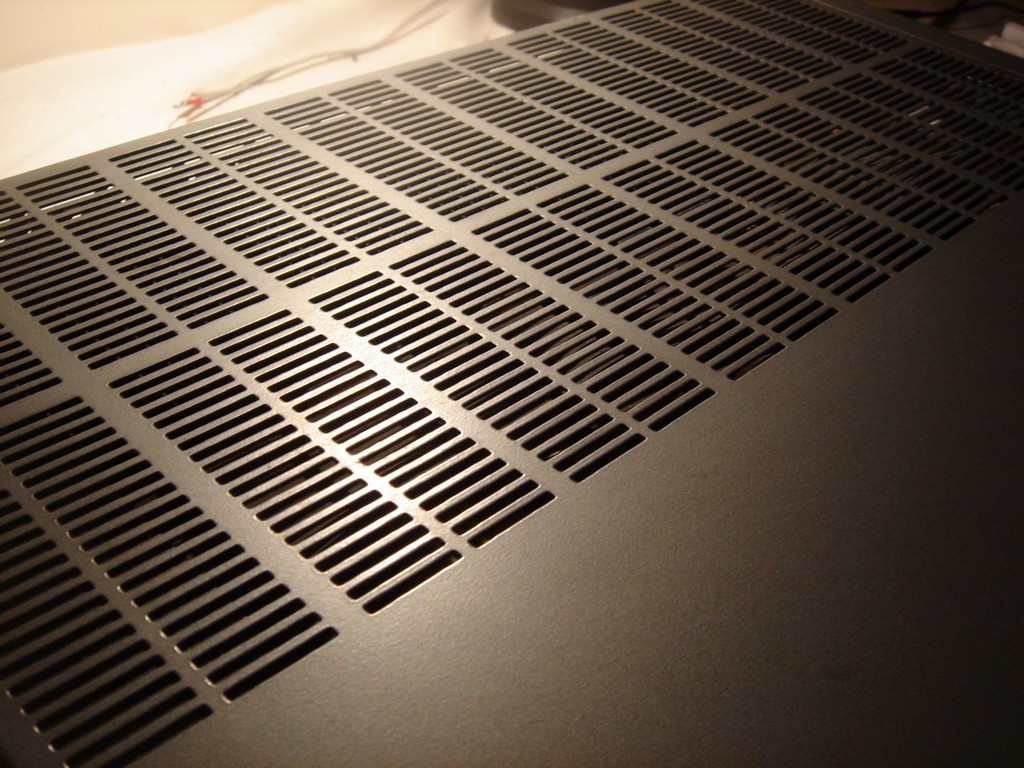

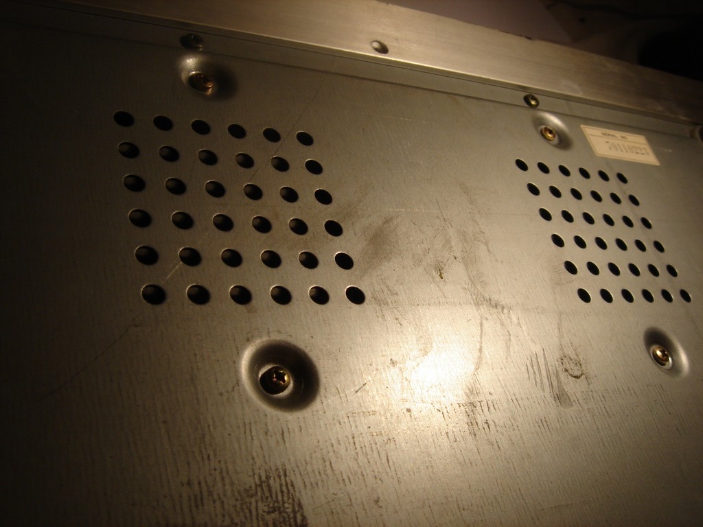

Ceci explique cela, le P-55 possède un châssis et un capot qui sont très aérés, le dessus, l'arrière et le dessous permettent un maximum de circulation d'air

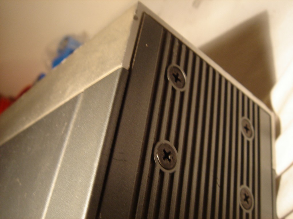

Les joues latérales en plastique doivent être démontées en premier pour accéder à l'intérieur de l'appareil, six vis chacune:

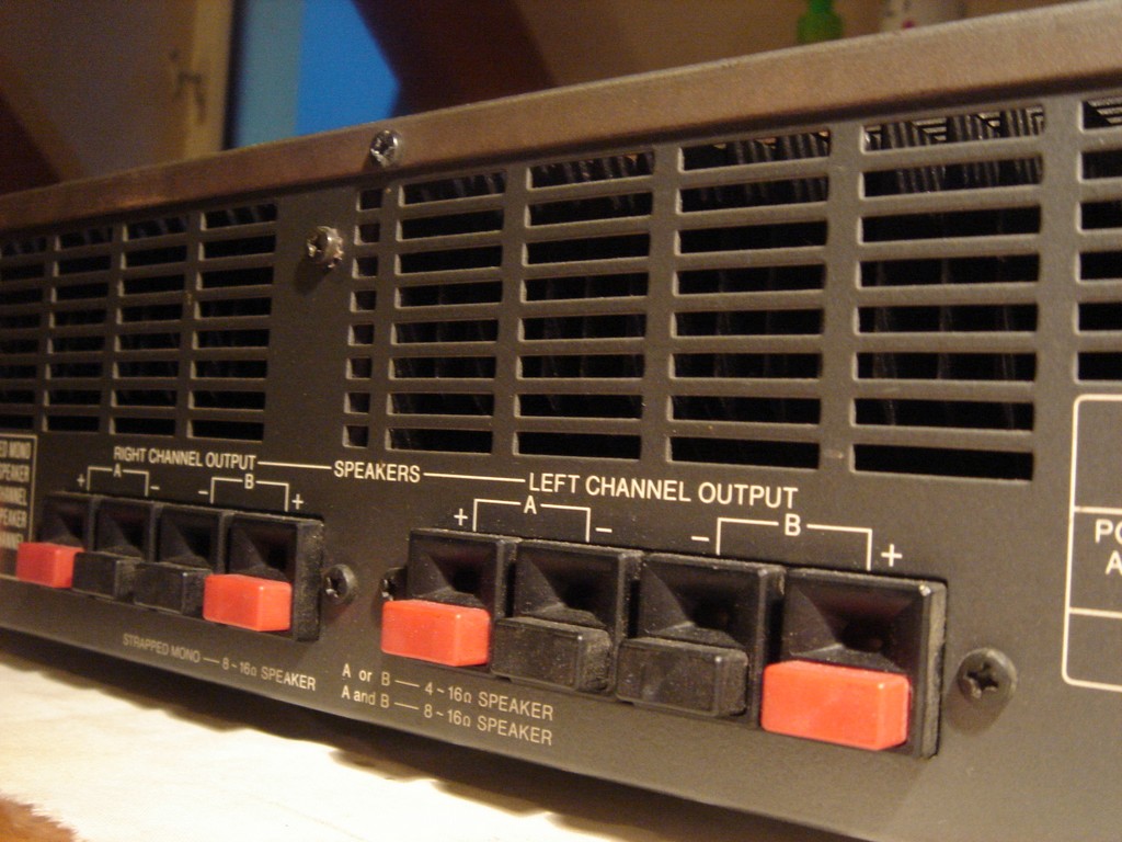

Il y'a un interrupteur à l'arrière qui permet de modifier le circuit pour strapper les sorties HP, sur bornier classique pour l'époque mais qui peut quand même accepter du 2,5 mm²

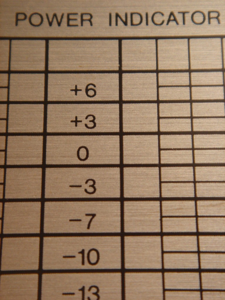

On continu avec la façade, un vu-mètre à led assez original, qui n'est pas toujours du gout de tout le monde, mais ça change des aiguilles 8-)

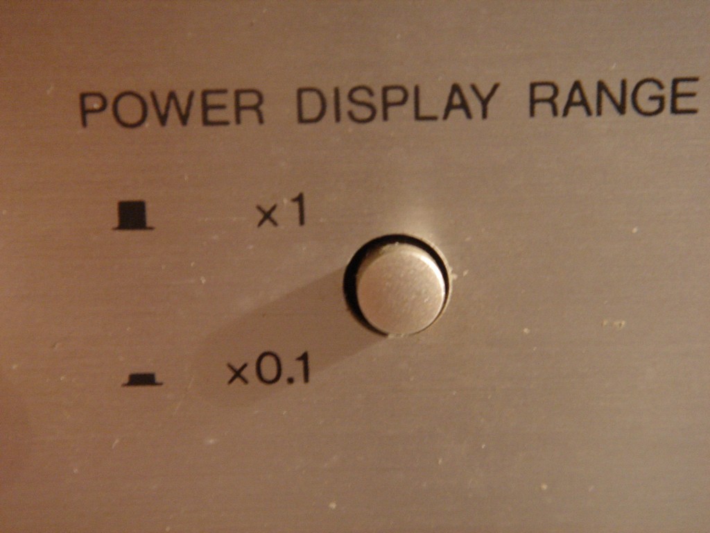

Il y'a un interrupteur permettant de sélectionner 2 sensibilités, pratique vu la puissance du machin...

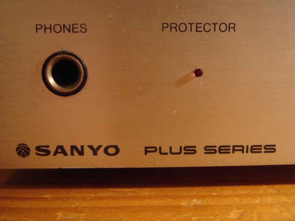

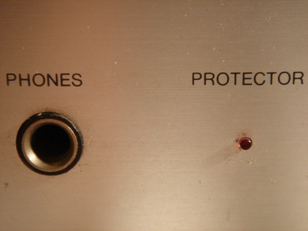

Prise jack pour le casque, toujours utile...

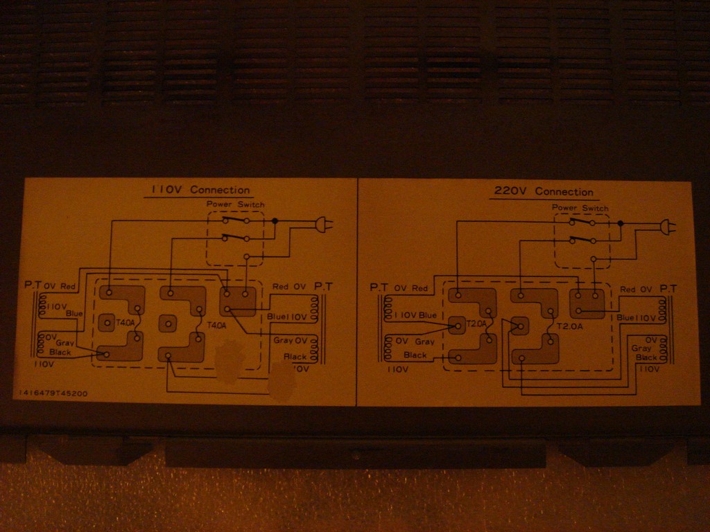

Schéma pour le réglage de la tension d'alim. Pas de commutateur pour le passer en 240V, il faudra donc prévoir une alim sortant du 220V pour préserver l'appareil...

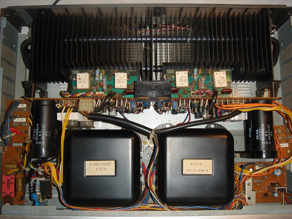

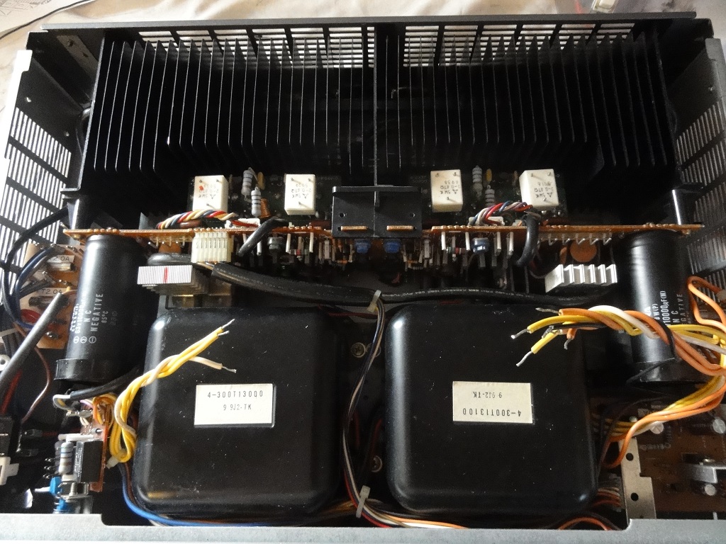

Voici donc l'intérieur de l'appareil, qui m'avait un peu impressionné à la première ouverture :

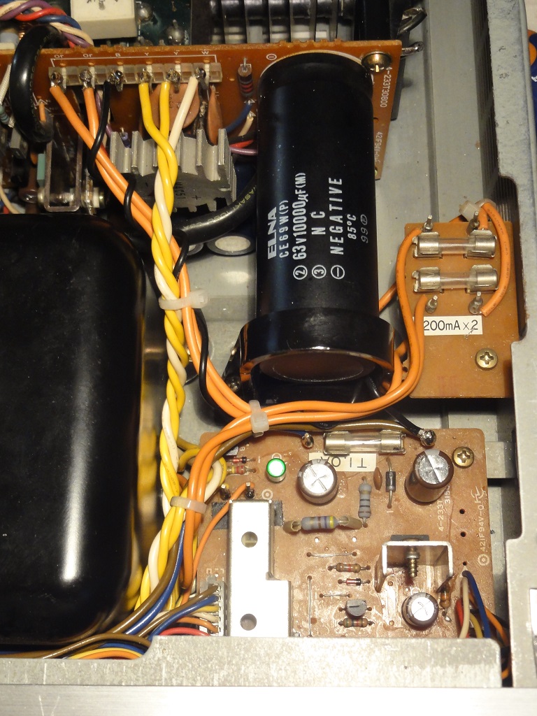

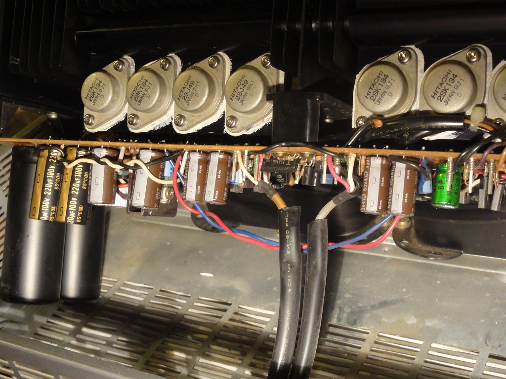

On annonce vite la couleur : construction en double mono avec deux transfos costauds, dissipateur massif à caloducs et .... à fréon :o Deux condos ELNA de 10 000 uF par canal directement soudés sur le PCB.
On va donc passer à la partie restauration... A ce titre, je dois dire qu'après avoir mesuré à peu près tous les condos d'origine ELNA, ces derniers ont franchement bien veilli, quasiment tous étaient encore bons à la mesure. On remplace tout par du Silmic II

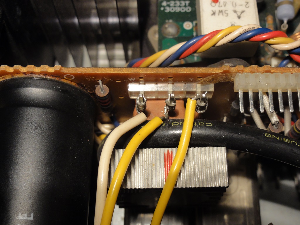

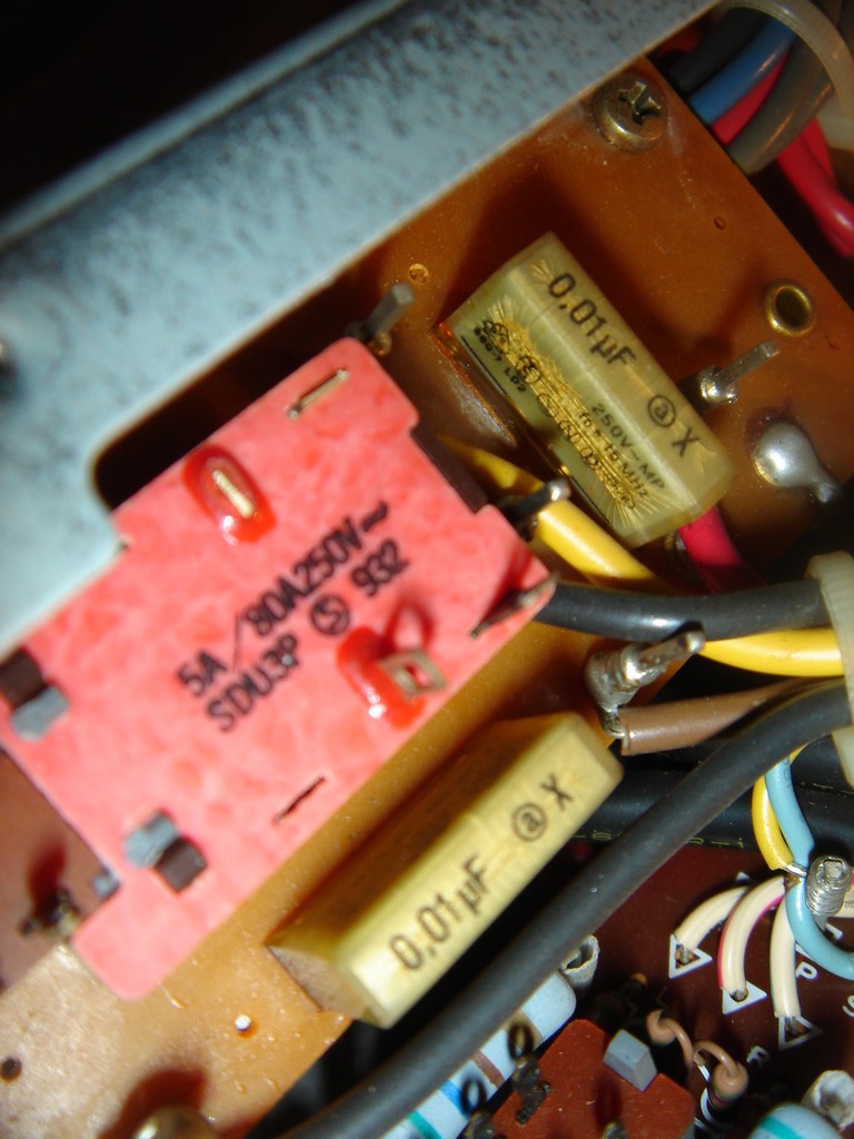

Comme vous pouvez donc le voir à gauche sur la photo précédente, il y'a une petite carte pour l’interrupteur de mise sous tension avec des condos RIFA qui n'ont pas l'air d'être de première fraicheur...
Cet interupteur et les condos RIFA doivent être absolument changés ! il en va de la vie de votre appareil. Pour ma part, j'avais des espèces de sifflement et aussi des petite étincelles lorsque j'ai allumé l'appareil pour la première fois.
Le problème, c'est comment changer l'interupteur... il est fixé sur le chassis et traverse la façade, il va falloir donc être assez minutieux pour bricoler un remplaçant. après quelques heures d'ajustement, j'ai mis ceci :
Il faudra surement virer le PCB et faire un montage "en l'air" en soudant deux condos neufs (tension >300V) directement sur l'inter...

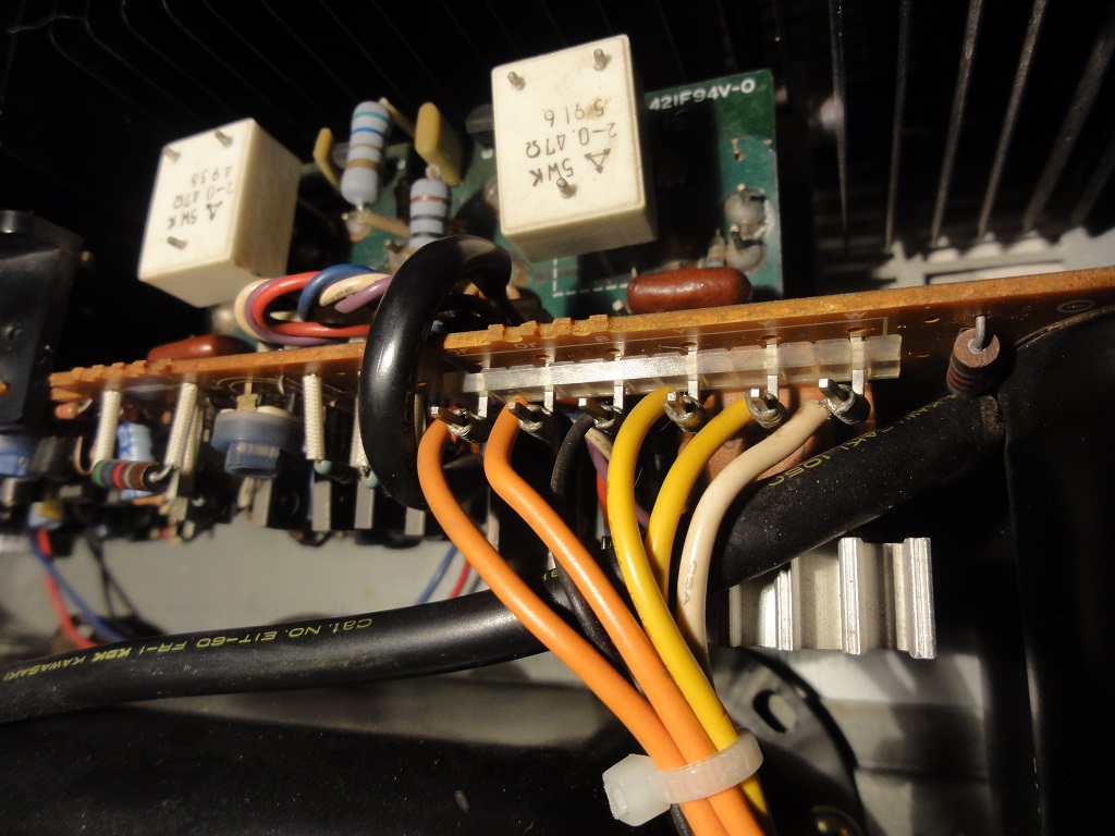

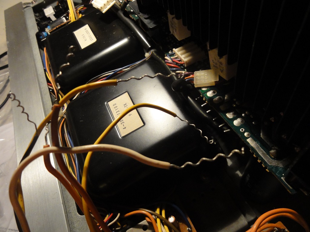

L'état des câbles et des soudures est pitoyable, il faut tout refaire...

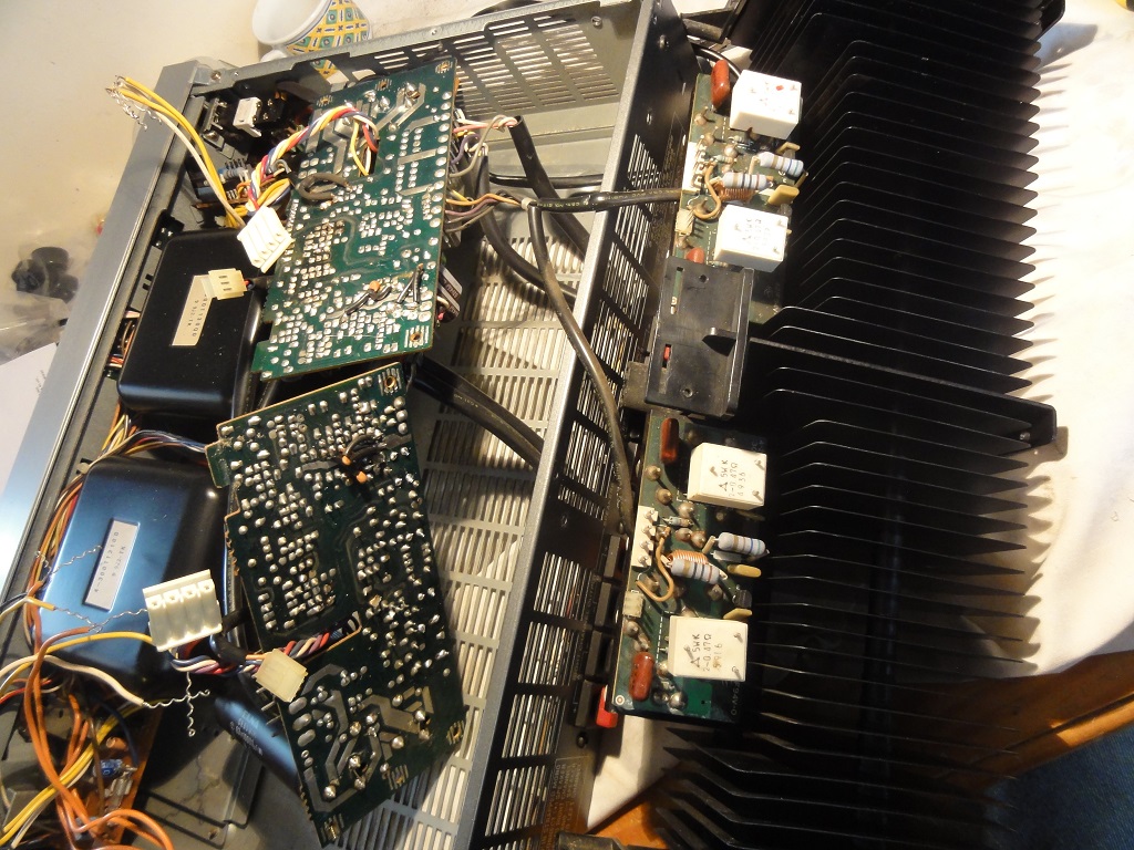

Ces idiots de chez Sanyo ont également eu la bonne idée de faire des frisettes au lieu de souder... presque partout dans l'ampli :evil: Il faut tout virer et refaire ça proprement. On le garde sous le coude car il faut déjà extirper le bloc carte+ radiateur pour commencer le recapage en règle :
L'ingénieur en chef devait être un accroc des permanentes pour justifier ces frisettes partout... Les câbles sont extrêmement fragilisés du fait de la torsion + chaleur

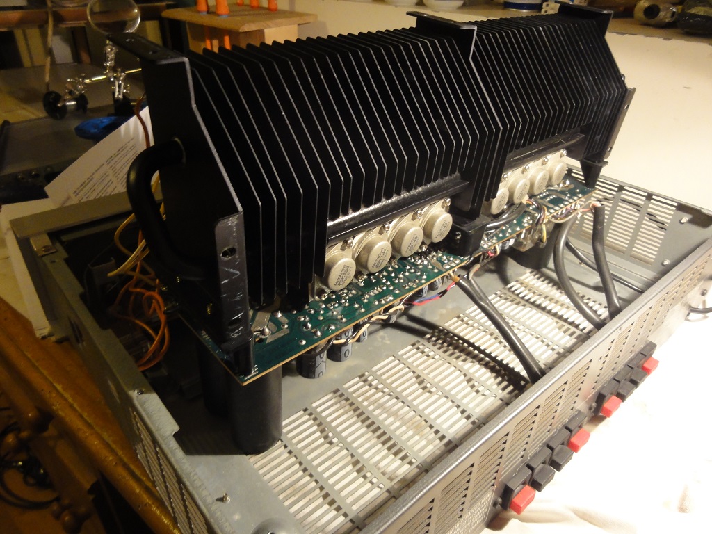

Photo du bloc démonté :

Vue du dessus de la carte d'un canal (avec la poussière grasse très :colere: à retirer) :

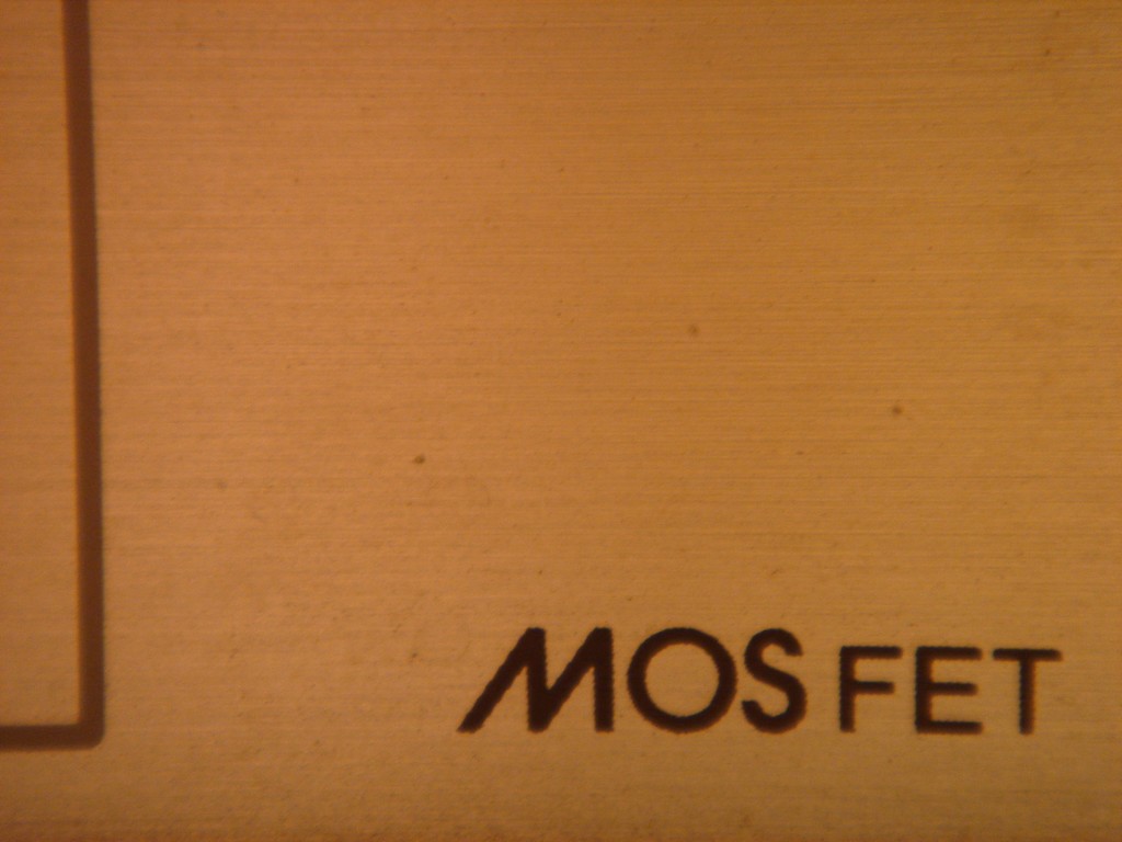

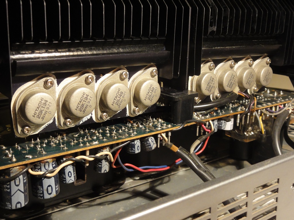

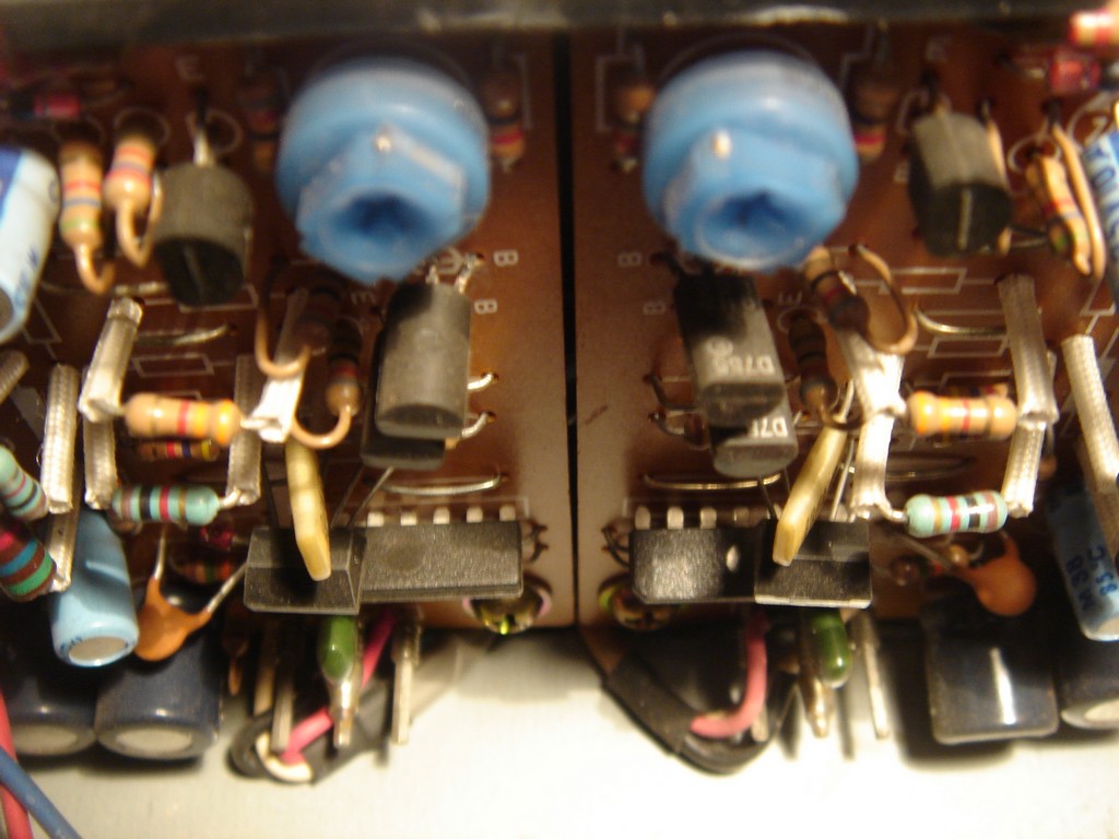

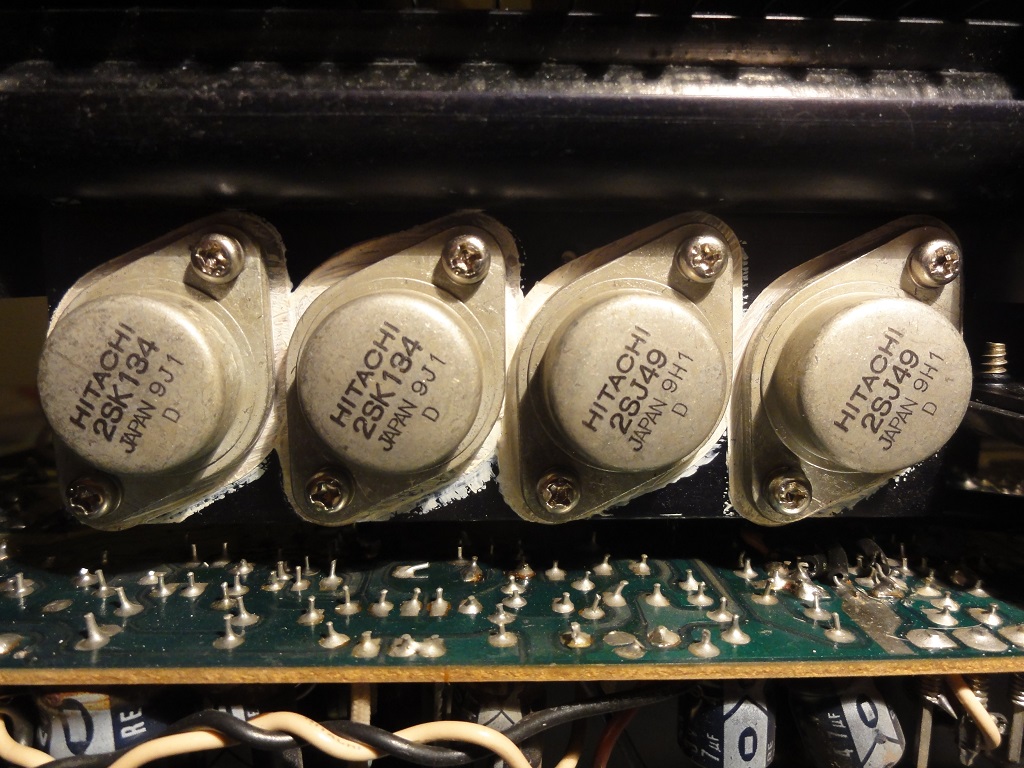

Et voici donc la ribambelle de transistors à effets de champ, dits "Mosfet". Ces transistors bénéficient d'une technologie différente des transistors bipolaires standards (les experts du forum fourniront plus d'explications à ce sujet). La seule chose que je sais, mais qui reste à confirmer, c'est que c'est la firme Accuphase qui a pour la première fois utilisé ces transistors spéciaux dans un appareil audio. La production de ce P-55 ne doit pas être très éloignée dans le temps du premier Accuphase, c'était donc assez novateur pour l'époque :jap:
On a donc droit a des transitors estampillés HITACHI, avec 4 transitors par canal, soit 2x 2SK134 et 2x 2SJ49. L'objectif de la maintenance de l'appareil est de ne pas claquer des transistors qui coutent aujourd'hui la peau de ceci : :fesses:
On reviendra à la fin de la présentation sur l'impression à l'écoute de ces fameux transistors...
Et com d'hab, on recape... Pas de panique pour la polarité, tout est indiqué des la sérigraphie des PCB, et il n'y a pas d'erreur :

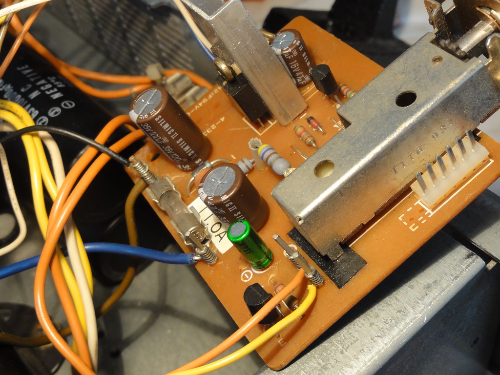

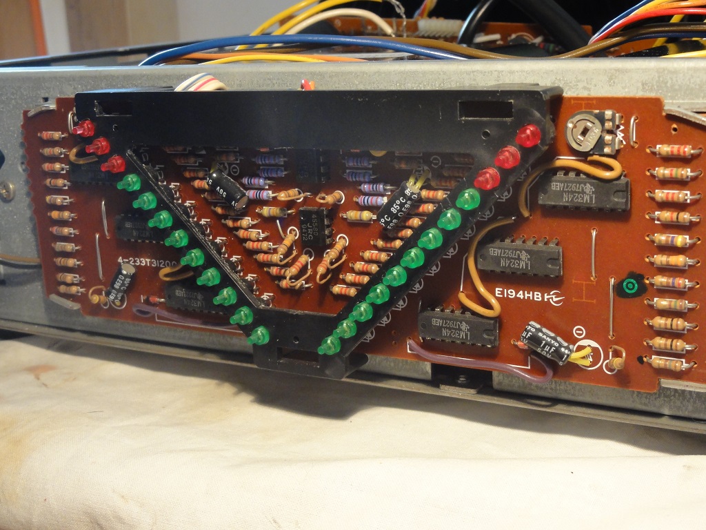

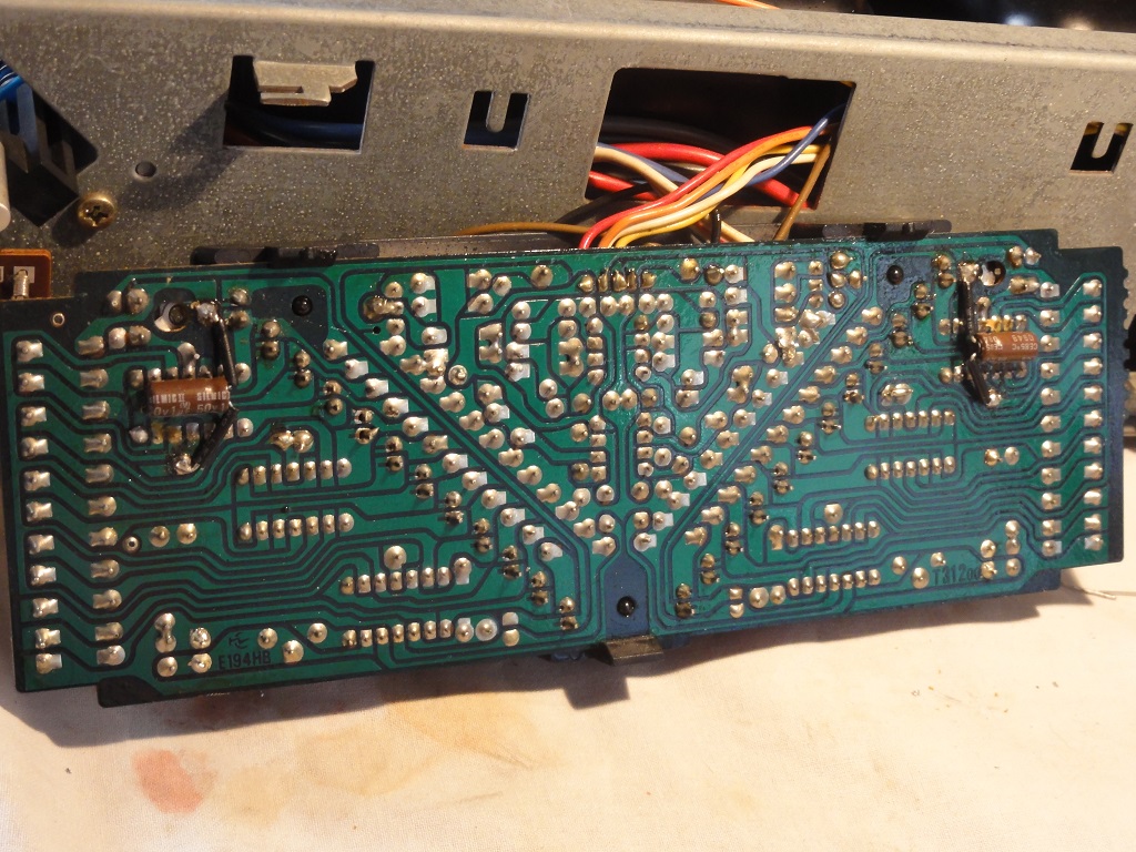

La carte du vu-mètre à leds a aussi droit à son recapage :
On remonte, on vire les frisettes et on refait un max de soudures, sur plots sur les PCBs :
Le câblage est refait, à la manière des grands maîtres impressionnistes comme Yves, de l'école Belge :yes!: :
