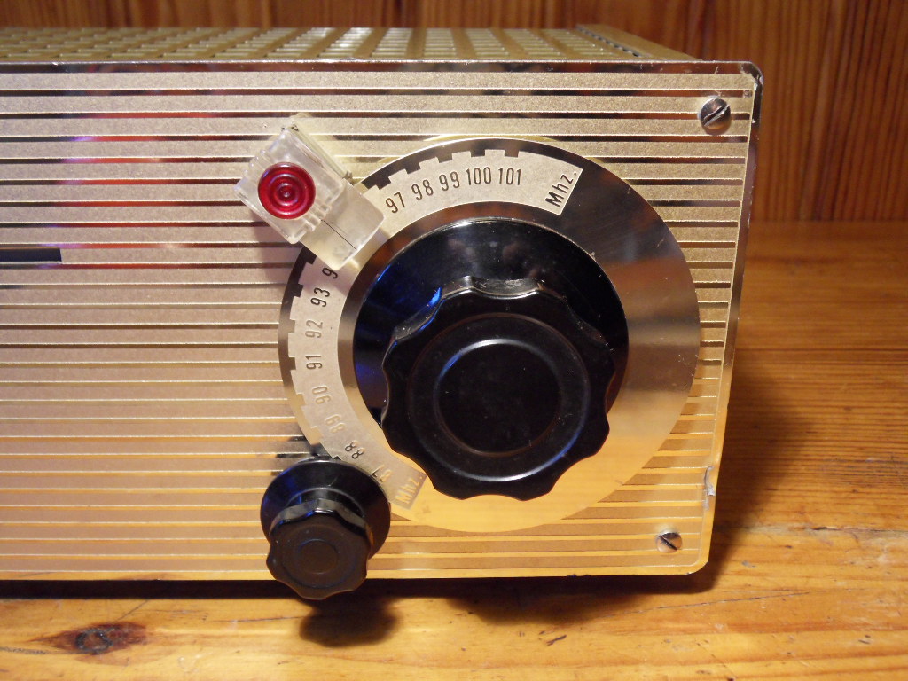

Bonsoir a tous
Le petit tuner gaillard mono
Claude
Claude

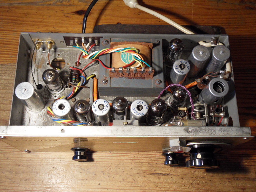

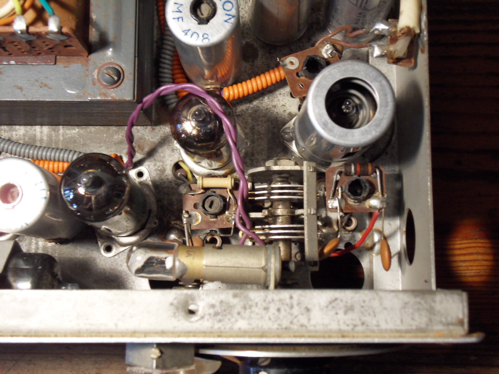

Photos de l'intérieur
Claude
Claude

Du Mr Vaissaire d' avant Audiotec, avec ce tuner de marque Gaillard.
Ce tuner a été déjà, mais trop bièvement, évoqué. Il mérite plus.
Aucun module extérieur n' est utilisé, pas de tête Visodion ou Göler.
Logique que je m' intéresse à celui ci, après Esart, CICOR etc... du français à tube.
Un concurrent sérieux, dans la qualité, aux Esart.
Connaissant de réputation la qualité de la production d' Audiotec , confirmée depuis
par la récente écoute du T 932 à transistors, je ne pouvais que m' intéressé à celui ci.
Il est en assez bel état malgré quelques petits pets. Sa façade à elle seule mérite le détour.
Je crois qu' ils étaient assez souvent insérés dans des ensembles.
J' aurais aimé faire une écoute comparative entre Audiotec.
Le FM 61, et le T 932, tubes et transistors.
Ce sera pour plus tard. Ce FM 61 fonctionne, mais peut faire beaucoup mieux
assurément. Il n' est pas en très bon état technique, l' état des résistances résume
les choses. Sur la bonne trentaine, seules quatre sont encore dans les tolérances ! la plupart
avec au moins 20% de dérive, et parfois beaucoup plus, je ne pense pas que ce soit
uniquement le stockage, mais simplement leur piètre qualité. A titre de comparaison, sauf trois, celles
du Calbest, et il y en a beaucoup plus, sont encore bien dans les clous ! Sans savoir une grande expérience
c' est la première fois que je rencontre cela, à ce point.
Donc, résistances (toutes !), condensateurs chimiques, tubes (?) et réalignement avant de pouvoir en dire quelque chose.
Le réalignement devrait d' ailleurs être systématiquement réalisé sur ce type de matériel pour pouvoir être
rigoureux dans l' appréciation me semble t il.
Les Esart en ayant bénéficié y ont bien gagné en qualité de reproduction et en facilité d'usage.
J' ai du retard pour quelques uns, mais celui ci sera prioritaire.
Christophe
Des condensateurs ont déjà été changés.
Je prendrai des résistances agglomérées, tant qu' à faire !
