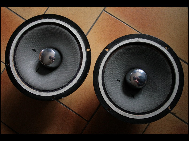

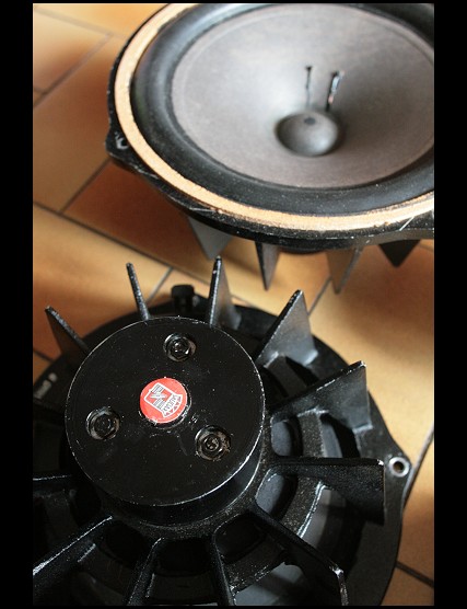

:hello: à tous,
On commence avec quelques photos.

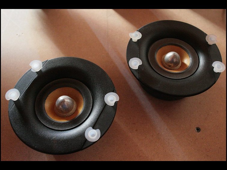

Edit : Les tweeters sont choisis et achetés : TWZ Siare
Photo 106.jpg (79.12 Kio) Vu 5742 fois

:cow:
Re: Kit Cleveland AUDAX / VEGA WFR24 Medomex
C'est beau... :love: :miam: :miam:

Message par megaoctet »
Clavette a écrit :C'est beau... :love:
Oui!!! :love:
On attend la suite avec impatience :genial:

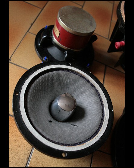

:hello: Cédric,

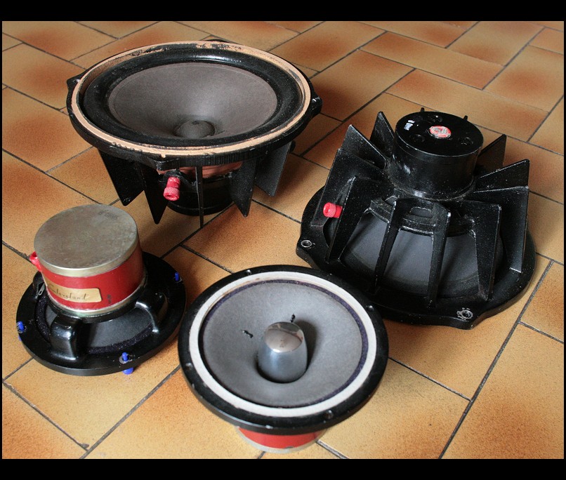

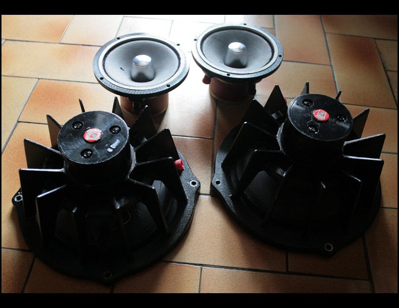

C'est vrai que ceux-là ont au moins une tronche... Pour savoir s'ils chantent, il faudra un peu (beaucoup :whistle: ) patienter.
Les boomers sont plutôt légers, les medomex sont eux au contraire très denses.
J'ai les filtres, coupure à 350 et 5000Hz. Ils faut encore que je trouve/choisisse les tweeters.
Je monterai le WFR24 dans 110/130 litres clos. Si vous avez des plans de caisses renforcées avec un fond non // au baffle, je suis preneur.
:cow:

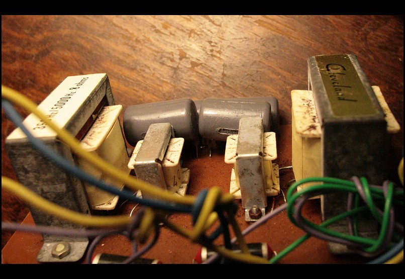

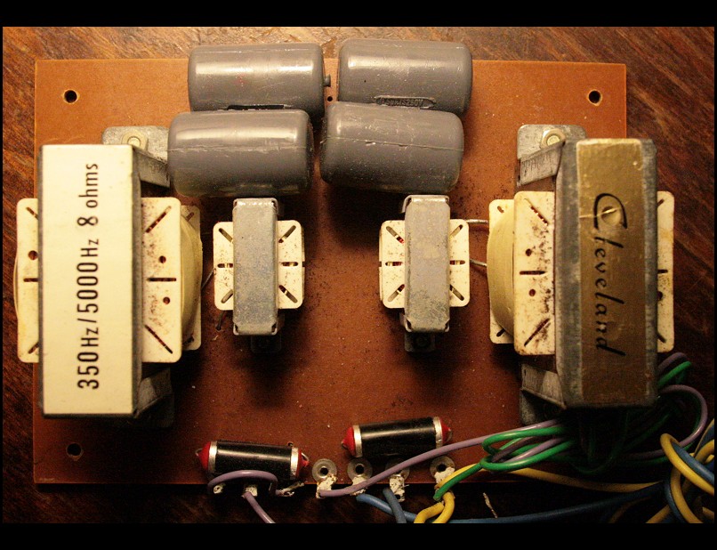

Une petite photo des filtres?..

:hello: Valére,voila de bien "beaux parleurs" :yes!:
Comme quoi on n'a pas à rougir devant les productions étrangères.
Que penses tu monter en aigu ,un bon vieux TW8B ?
@ + Dédé.

Voilà les fltres. Des condos ces petits noirs ? Y'en a un en série avant le groupe médium/tweeter. L'autre est à la masse après une grosse self en série avec le boomer.
