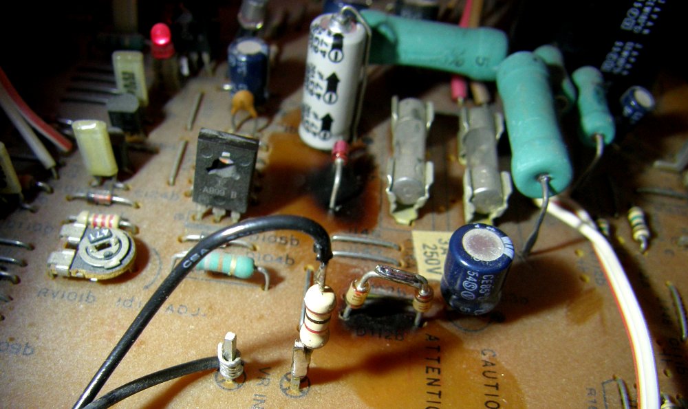

Même son que le L210 et mêmes problèmes sur les zeners...

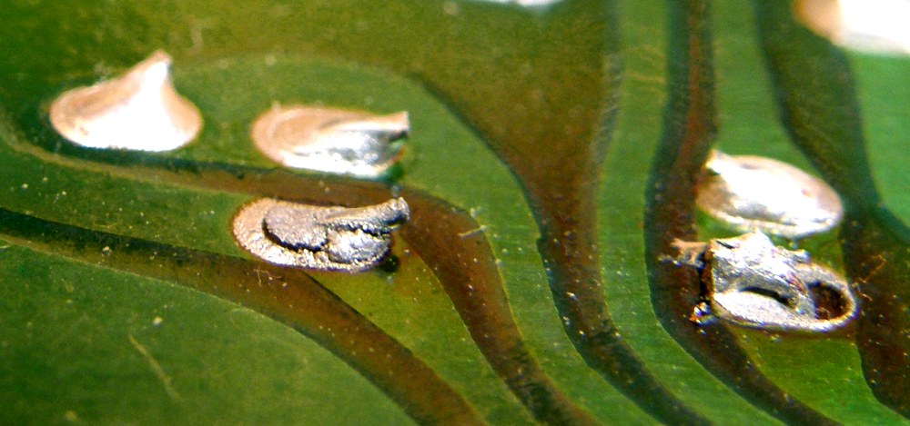

Les soudures :o :cfou:
Je comprends pas comment ca peux lacher comme ça.....
Pougatchoff
Messages : 2899
Localisation : Neuf Cube
Re: Luxman L-225
Message par Pougatchoff »
Clavette a écrit :Les soudures :o :cfou:
La chaleur (les taches noires sur la bakélite).

Moi je préfère voir des soudures comme ça. Au moins, on voit clairement où se trouve la panne :'D

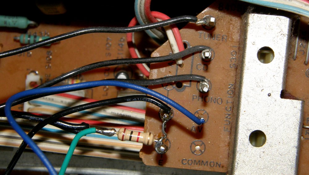

Dis moi Stéphane, cette résistance :
comment l'as tu l'as choisi? En faisant un calcul rapide, pour une résistance 1/4 W je serais partis sur du 2.2KOhm (théorique) et pas 1KOhm comme toi. À moins que ce soit une résistance 1/2W.

Avec la chaleur , la circuit imprimé à même déteint sur les boutons :ouaou:
:pasdebol:
Re: Luxman L-225
Oh ! christ c'est la photo et les reflets ,je ne vais t'apprendre ça !!!! :mdr:
