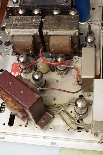

L'intérieur, par contre, c'est autre chose.

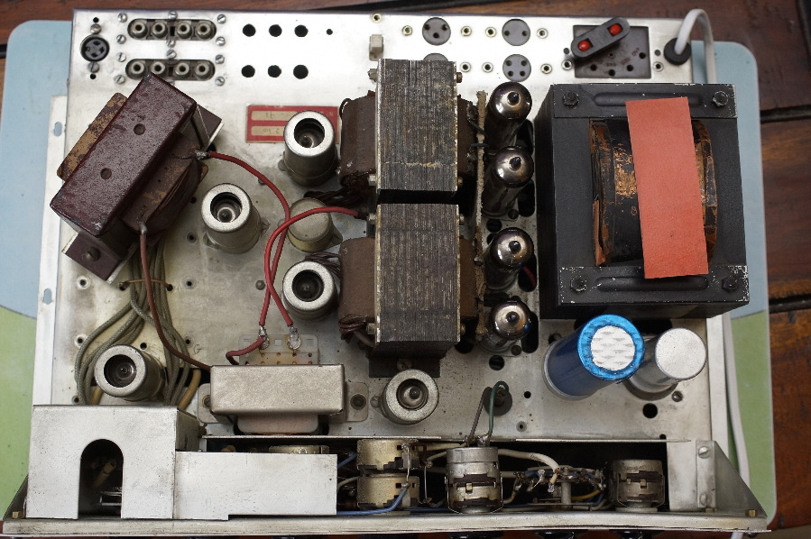

Le dessus est assez "simple", même si je ne comprends pas à quoi peuvent servir les deux transfos (celui côté correcteur de tonalité, et celui de "travers")
Les lampes utilisées sont de 12AT7, 12AX7 et EL84, tout en Mazda Belvu
Je suppose que la lampe de redressement est une EZ81, mais je n'ai pas eu l'idée de démonter le cache entre les deux 12AX7 côté transfos de sortie (sous les fils rouge je suppose)
L'enfilade des 4 EL84 est assez rigolo, mais il faut avouer que ça chauffe à la folie quand on alimente tout ça. Un vrai radiateur!!!

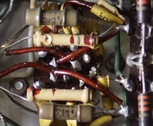

Si le câblage des entrées est propre, le montage en l'air est totalement hors de ma portée et compréhension :

Sympathique appareil en effet, la plaque entre les tubes et les transfo ne serait pas de l'amiante par hasard ?
Broonob
Messages : 4175
Re: Jason J-2-10
Message par Broonob »
Kikook a écrit :la plaque entre les tubes et les transfo ne serait pas de l'amiante par hasard ?
Je pense aussi !

Concernant les deux "transfos" dont tu parles dans ton premier post, il s'agit de deux self de filtrage montées en série avec entre la grosse et la petite un fil rouge qui rentre dans le chassis : HTintermédiaire + 1 capas.
Il est très beau cet ampli et j'ai toujours eu un petit faible pour les push d'EL84 surtout avec des beaux transfo de sortie comme ces deux là.

Et puis il y a cette "chose" au milieu, entre les transfos de sortie et 2x 12AT7, en regardant en dessous il y a outre les 9 points, 4 connexions supplémentaires dans "l'intérieur" du cercle des 9
(désolé, je n'ai pas mieux sous la main)
