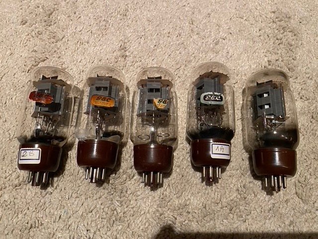

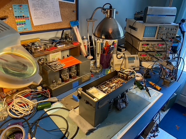

On s'était vu chez moi avec Julien le samedi 6 janvier Le temps était compté et j'ai oublié de te présenter mes QUAD sur le billot. Je m'inspire évidemment de ton travail
Il y a des capas et résistances à changer évidemment.

salut,
Une superbe rénovation à nous faire partager
quels sont les tubes en place, et que vas tu mettre pour remplacer les résistances et capas ?

Salut JC !Ventus3 a écrit : mar. 16 janv. 2024 11:08 Bonjour Pedro
Si tu veux plus de détails, n’hésite pas à me contacter, même si tout est montré ici.
Bonne réfection !

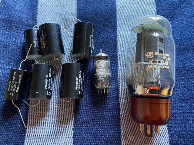

Merci Pedro pour ta proposition, pour répondre à macrotograf j'utilise des KT66 GEC mais aussi des Electrontubes et Mullard EF86.

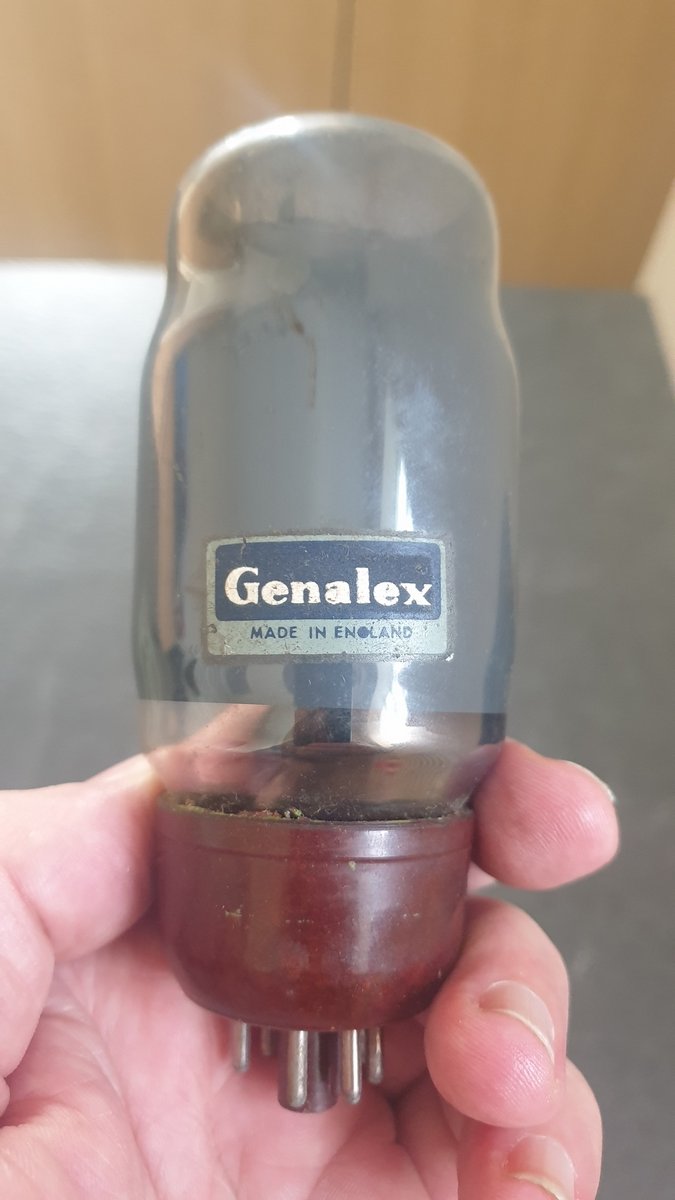

La KT66 sur la photo est une Shu Guang, made in China. Il y a longtemps que GEC ne fabrique plus de tubes électroniques.
la KT66 GEC Genalex originale montée sur les QUAD II est celle-ci :
Au pays du grand n'importe quoi, elle se vend à l'unité, et très certainement complètement rincée, à ce prix-là :

En fait, il existe encore les chinoises, les sovtek (marquées gold lion genalex) et les JJ Tesla. Je ne sais pas ce qu'elles valent en comparaison avec les originales.
