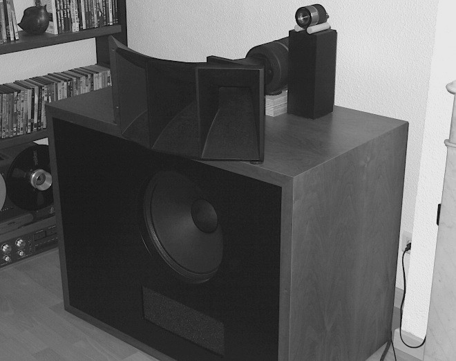

38 cm Altec (GPA) 515-8C dans une charge de 300 litres
Pavillon 4 cellules en bois sablé "Ledauphin"
Chambre de compression TAD TD2001
Filtrage à 600 Hz 12dB/octave
Les enceintes, les placages, les laques et les vernis (en cabine) ont été réalisés par des professionnels.
Le tweeter sur la photo n'est plus utilisé depuis longtemps la TD2001 monte suffisamment toute seule
Désolé la photo n'est pas très bien.
Donc, celui-ci ?
http://www.greatplainsaudio.com/downloads/515_C.pdf
Ce qui nous donne en bass reflex un rendement de l'ordre de 99db/w/m
La forme de la caisse me surprend... et je ne vois pas l'évent ?
Il me semble sous le 515
Re: Altec 515 et TAD TD2001, un choix assez classique
En effet ! On le voit bien ainsi, je me suis permis de retoucher la photo, André.
300 litres, vu les spécifications du hp, me semble un bon choix.

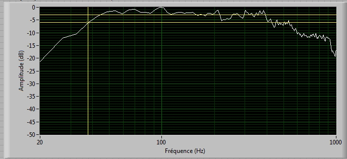

Oui, il s'agit bien d'un bass-reflex, l'accord a été optimisé à la mesure afin de linéariser la réponse au mieux.
Ci dessous, la courbe de réponse mesurée en proximité, filtrée en passe bas à 600 Hz, on peut considérer que la coupure basse est de l'ordre de 38 Hz, ce qui compte tenu du rendement, est vraiment pas mal du tout.... les 515/416 Altec sont des HP intéressants, et même si ils ne sont pas les seuls, ça reste des valeurs sures.
A plus
André
Amortissement ou pas à l'intérieur ?
AJMARS
Messages : 207
Enregistré le : jeu. 10 oct. 2013 14:55
Message par AJMARS »
6336A a écrit :Amortissement ou pas à l'intérieur ?
Une feuille de laine de roche de 100 mm sur la paroi arrière et un petit peu sur le bas (paroi contre le sol)...

Il faut faire très attention de ne pas laisser remonter l'accord du BR vers les 40/45 Hz, car sinon ça a vite tendance à faire une bosse et ça s'entend très nettement.... ça se contrôle très bien à la mesure.
A plus
