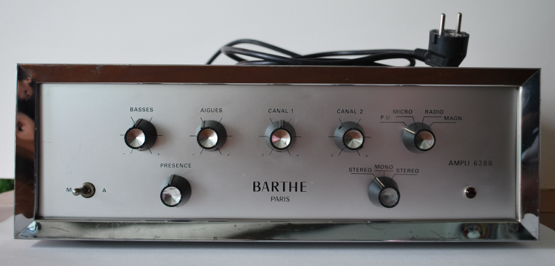

vue de face
vue de face

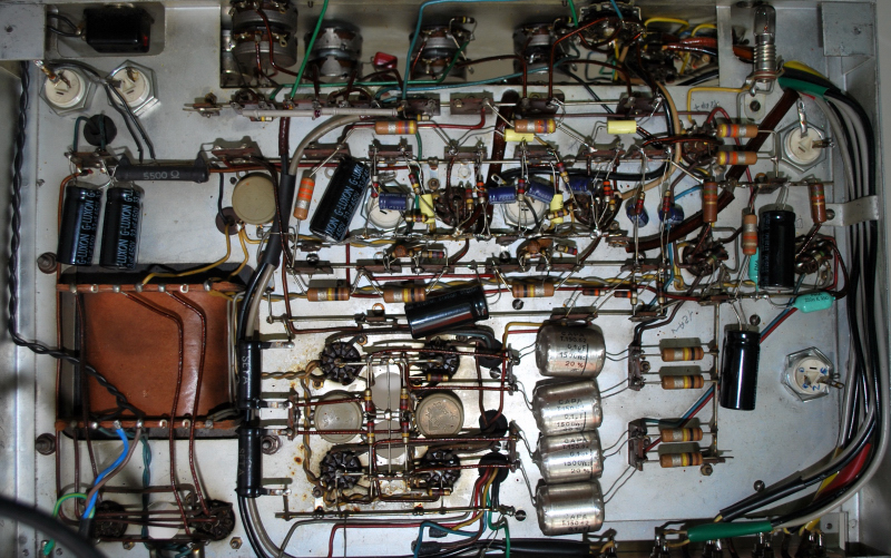

Vue de dessous
Vue de dessous

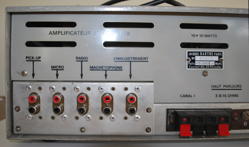

Vue arrière raccordements
Des modifications ont déjà été faites : condos changés et intégrés dessous, prises RCA changées, cable alim avec terre, et une partie des tubes.
A l'écoute ça commence à être correct après des essais avec un son horrible ...j'ai longtemps cru que les tubes du pré ampli étaient en cause mais en fait c'est les 2 tubes redresseurs de marque Tronal qui étaient très fatigués. J'ai mis des Tesla et la bête à déja la pêche mais ça tousse encore quand le message est complexe , j'ai donc confier l'ampli à un réparateur pour me vérifier l'étage ampli les 4 EL 84 et régler le bias , j'attends le retour dans quelques jours.

Avec un bon vieux Millerioux du pays... tu as fais le principal, à savoir changer les électrochimiques et les tubes, ça ne devrait pas trop poser de problèmes maintenant... les condos de liaisons sont également à vérifier et éventuellement à changer, car il est possible qu'ils fuient légèrement...

Il semble superbe. Le câblage est beau et le transfo de sortie est une Rolls. Bravo pour cette trouvaille.

ce que tu appelles les condos de liaison ce sont les 4 gros couleur argent ?
je vais voir avec mon réparateur Pro ...
merci du conseil...

Bonjour, les 4 "couleur argent" sont des styroflex ... à conserver précautionneusement ;)
Re: Barthe 6288
Oui, appelés aussi polystyrols ou polystyrènes... personnellement, j'ai eu des problèmes avec ce type de condos, je m'en méfie...
