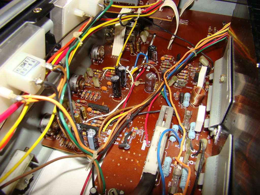

Une petite présentation d'un ensemble qui m'a été offert.
Celui-ci porte le nom de "Nogomatic", on le retrouve aussi sous le nom de "Benytone (ici modèle MPA-3040)".
Tous ces différents noms étaient destinés à l’exportation mais toujours fabriqué au Japon pour la marque SAE (identique en tous points au modèle C3A).
Certes ce n'est pas ce que l'on fait de mieux mais il ne m'a rien coûté et j'ai pris plaisir à le refaire (quand il pleut le dimanche il fait savoir s'occuper :) )
Façade en aluminium, vumètres retro-éclairés, il donne fière allure (sous la marque SAE, la façade est noire, du plus bel effet), et tout ceci pour une puissance donnée de 50 watts.
Jetter un p'tit coup d'oeil par rapport au C3A de chez SAE :
http://www.jims-sae-site.com/two_specs.htm
Première approche dans la restauration :
Traiter tous les potentiomètres à l'huile de vaseline extrafine (pour horlogerie), puis il me restait deux condensateurs de filtrage de 10000µf, ils iront très bien à la place des 6800µf d'origines.
Changés aussi tous les autres condensateurs, par des produits de bonne qualité (ELNA RJH, pas si cher que ça) ; enfin bref pour quelques heures d'huile de coude me voici propriétaire d'un bon ampli qui fait ce que lui demande, robuste et fiable. Cette cure de jouvence lui a vraiment fait du bien, personnellement, son écoute me plait bien.
