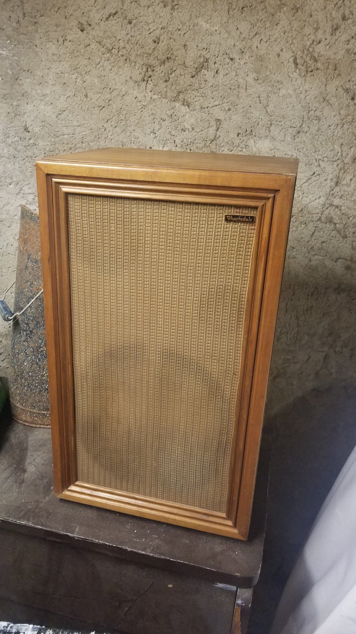

Grâce à Vincent j'ai enfin récupéré ces enceintes. Je savais que l'état des caisses était à revoir. Et ça ne m'inquiète pas mais je vais y aller, comme d'habitude, avec ma lenteur légendaire.

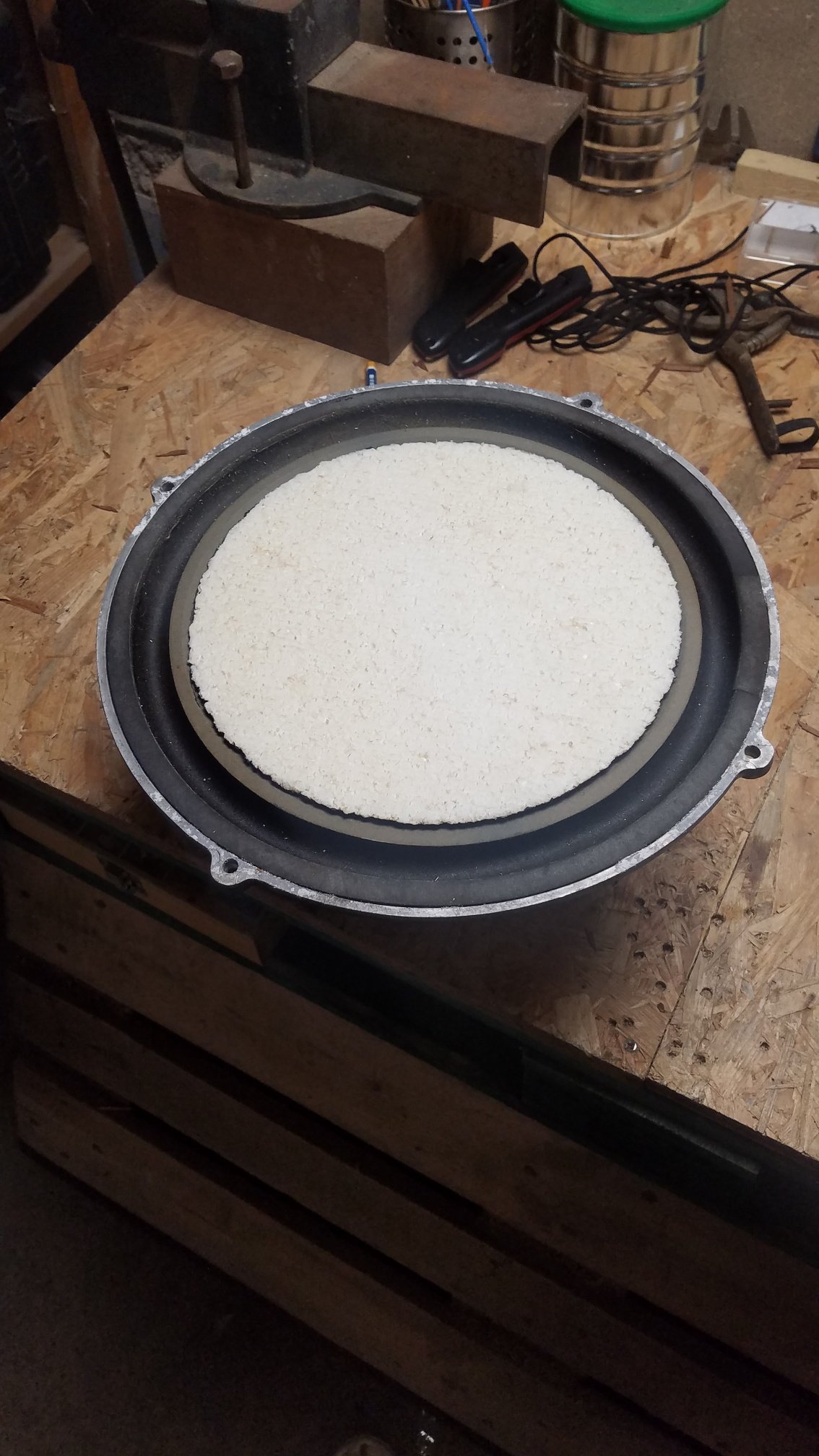

J'en profite pour glisser quelques photos des HPS, avec un détail différent par rapport à ceux présentés plus haut.
Mes Boomers sont équipés de plaques de polystyrène par dessus la membrane. Quelqu'un pourrait m'en dire plus ? Ca ressemble à ce qu'on trouve sur les Elipson 2104. Mais pour les Elipson c'est le passif qui a une masse supplémentaire en plus.
Ce n'est pas non plus comme les hps GE-GO ou le philips Bombardon puisque ça ne semble pas être la membrane du hp qui est en polystyrene mais juste une plaque qui la recouvre.

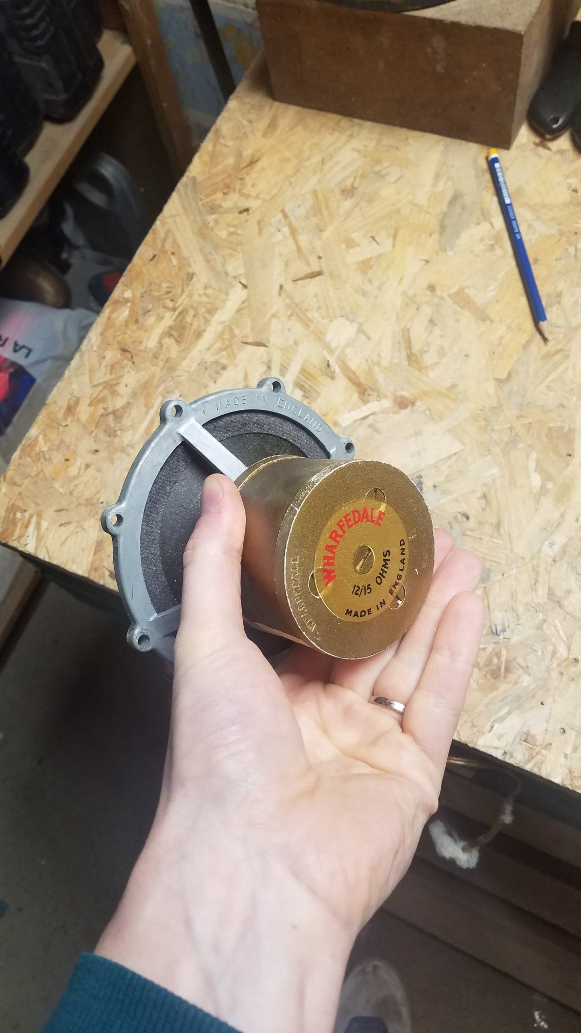

Autre chose, les "super tweeters" ont une suspension en feutre. Ce qui rend l'ensemble assez raide avec un débattement très faible de la membrane. Je pense que c'est normal puisque ces hps sont sensés être des tweeters malgré leur grand diamètre. Vous me le confirmez?

Curieux aussi de connaître l’utilité du disque en polystyrène

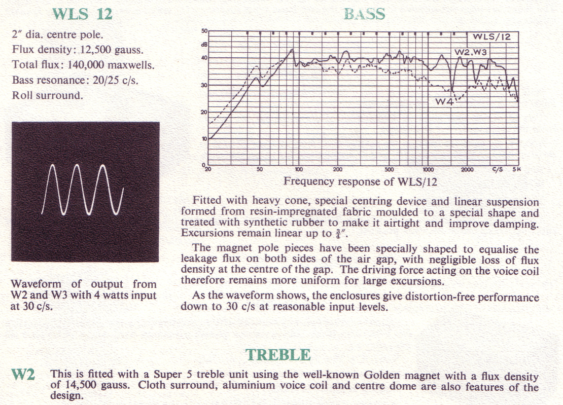

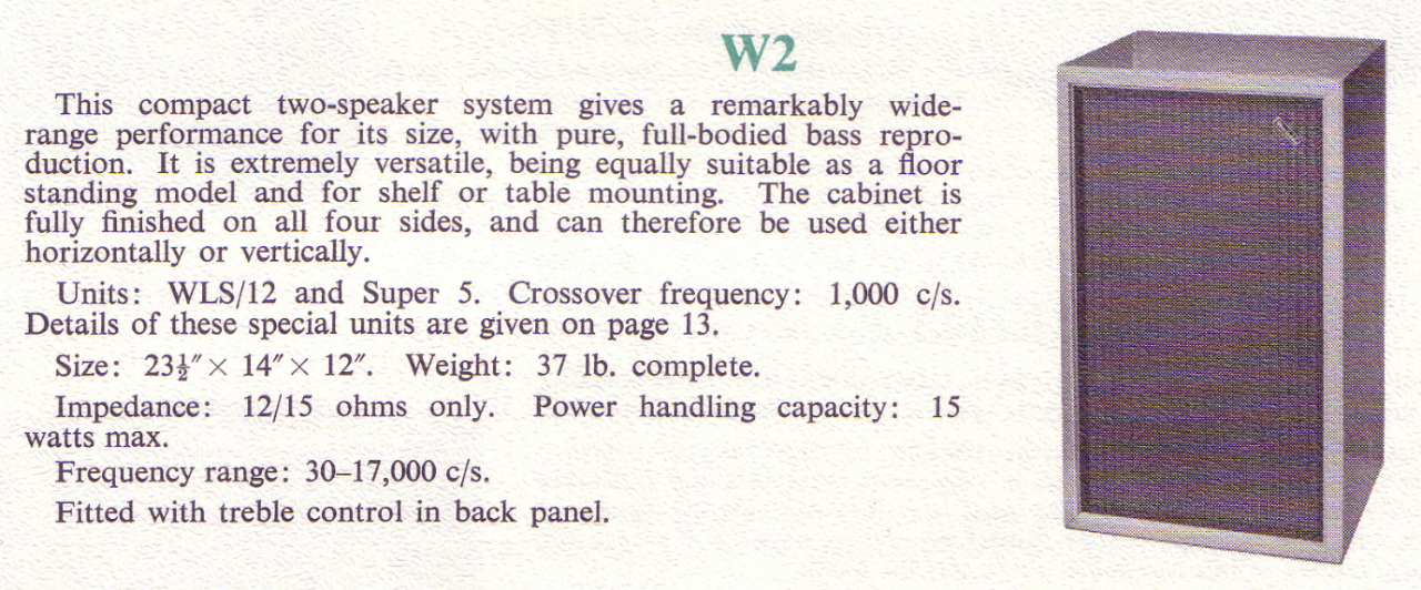

Voici un extrait du catalogue Wharfedale de 1962 :
Capture d’écran de 2020-11-05 07-32-18.png (1.56 Mio) Vu 13203 fois
Capture d’écran de 2020-11-05 07-33-19.png (2.01 Mio) Vu 13203 fois
