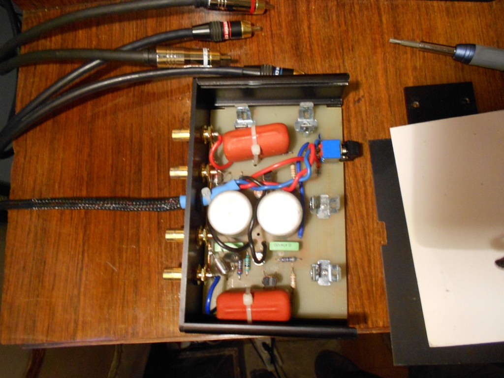

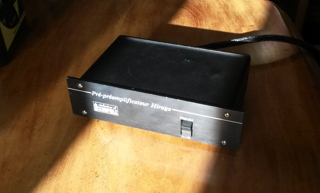

Je me suis aperçu que je n'avais pas fait de photos de la façade, mais je l'ai finalement ouvert pour voir à quoi ressemble l'intérieur, je vous livre mes photos pas trop jolies, photos prises ce matin au point du jour, j'essaierai d'en faire d'autre un peu plus belle, quoique le sujet ne soit pas esthétiquement très sexy :autralia: :
Le dessus:
Les deux condensateurs alu sont des CEF, qu'il va falloir que je songe à changer. S'il n'y a pas de potentiomètre en façade, il y a bien les trimers permettant de régler l'offset en entrée de chaque côté.
Les deux condensateurs orange sont les condensateurs de sortie. On me souffle dans l'oreille (son ancien propriétaire, en fait), de les changer par des auricap, ce sera peut-être une piste à suivre.

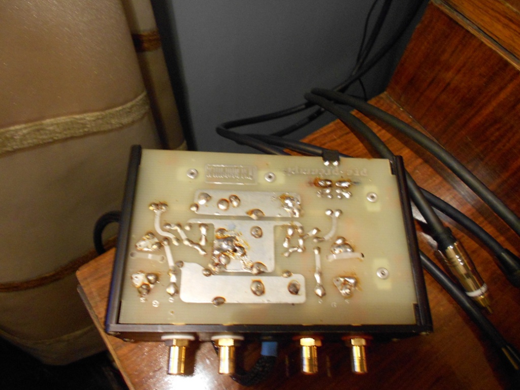

Le dessous du circuit imprimé...

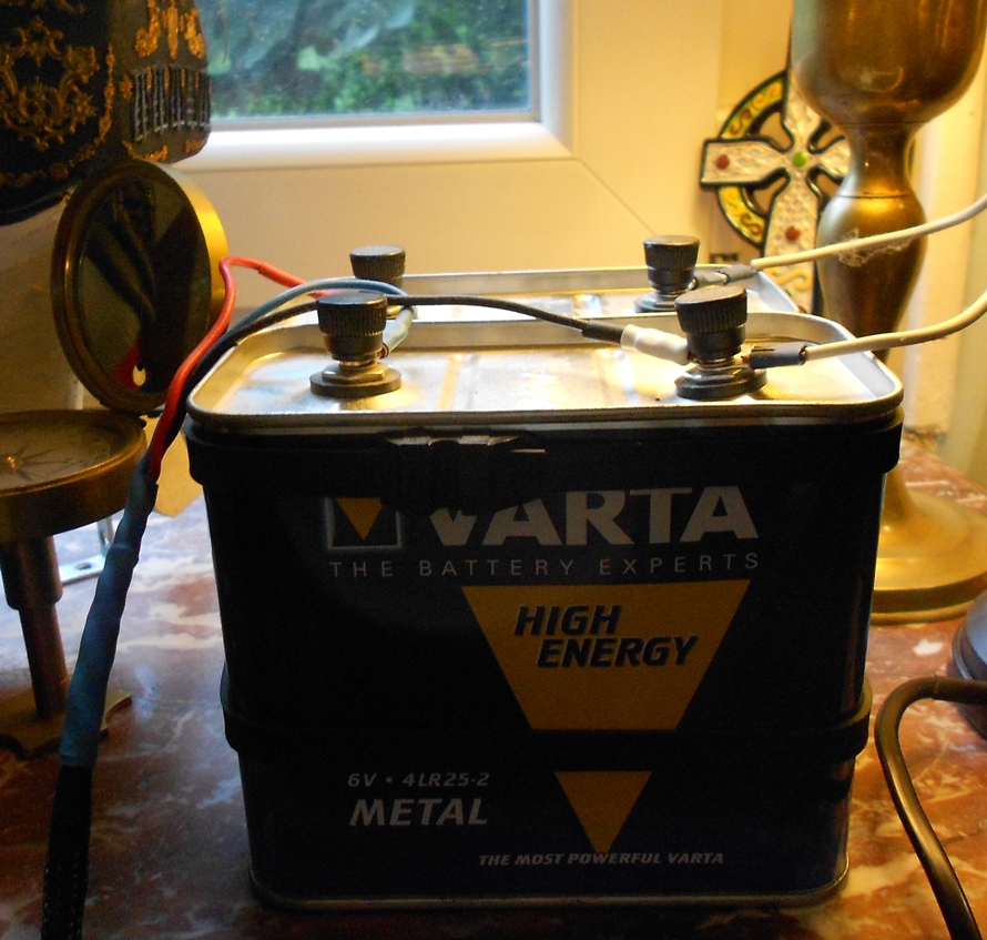

Enfin, les "piles" qui sont de bonne taille :whistle:

Dans la continuité de ton sujet ... tu as combien d'autonomie avec tes 2 piles de chantier ?
Pas de batterie pour cette alim ? Tu ne changes pas trop souvent tes Vartas ?
A +
Re: Le Pré-Pré Hiraga
La consommation de ce prépré est de l'ordre de 4mA pour les 2 canaux... avec ce genre de piles, il en a pour quelques heures, pas de souci...

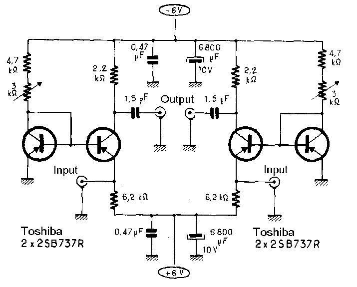

Ressorti il y a peu, j'ai changé les capas de l'alim pour 2 capas chimiques de 10 000µF et les capas de sortie par une paire de mundorf mcap suprême. J'ai aussi trouvé la cause (idiote) de mon continu sur les entrées: le contact ne se faisait pas entre les deux piles, un seul rail était alimenté. Changement des piles aussi tant qu'on y était.
J'en profite pour mettre ici le schéma tel qu'il était paru dans les numéros 16 et 17 de la revue de l'audiophile:
La place est très comptée dans le petit boîtier de la MDA.
