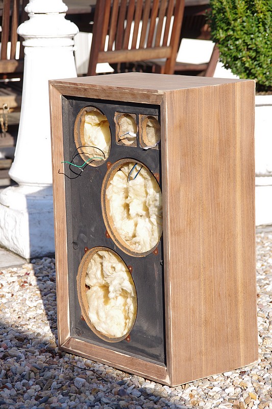

Bien que moins présent ces derniers temps en première ligne, l'ami Rachid n'en est pas moins actif et continue pour le bien de notre forum de sillonner les brocs du 33, il y a qq semaines sa persévérance fut récompensée une nouvelle fois et de belle manière.
Une jolie paire d'Audax eurythmique 60, 25 kg, qu'il décida de me confier (une habitude annuelle :whistle: ) pour un petit lifting.
L'ensemble est opérationnel, du moins avant mon intervention...
AVANT:

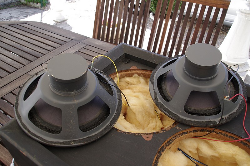

Les boomers:
Les c&lèbres tweeters TW8b:

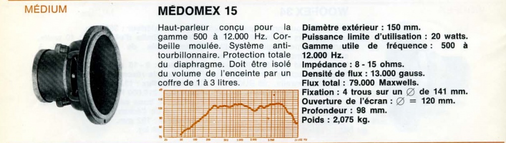

L'excellentissime médium MEDOMEX 15, une vrai bête de course, ,Alain mon non moins excellentissime voisin m'en donna l'historique autour d'un café. Non, cet exceptionnel médium ne provient pas de chez AUDAX (Alain pour la suite ....)

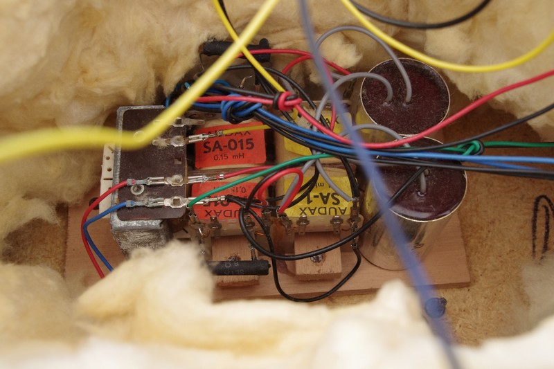

Filtre:
5 selfs, 2 résistances, 3 condos dont deux énormes SCR
Et après qq heures de ponçage et de mètres linéaires de papier de verre, il fut convenu avec le propriétaire qu'à l'insu de son plein gré et avec notre accord unilatétral, nous allions laisser la façade avant (cornières compris) de couleur noire. Poue le reste une simple couche d'huile de lin.
Et après qq heures de ponçage, mise à nu du très très léger placage :stress:

Puis une première couche d'huile de lin sur les façades, la suite demain ou après demain.....

Un peu de lecture en attendant la suite:
documents fournis par Alain :jap:

Le plus rare dans ces hp est le medomex. Un médium développé par Véga et repris aprés rachat par Audax. C'est un hp d'une clarté remarquable au rendement trés important et qui dans cet ensemble demande à etre atténué. Le filtre à l'air trés étudié. On peut y voir des selfs à prise médiane (à moins que ce ne soit des cosses relais).
