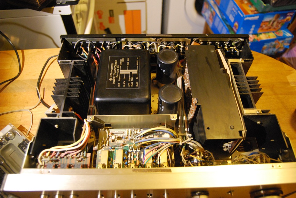

Suite au petit quizz, voici une présentation en meilleure forme de ce beau petit intégré Kenwood KA-8004.
Depuis le quizz donc j'ai eu l'occasion de nettoyer l'engin : l'intérieur au pinceau + aspirateur, et l'extérieur à l'ammoniaque (tant qu'à faire autant utiliser les grands moyens). Avant le test j'ai aussi passé tous les potards à la bombe contact pour mettre toutes les chances de mon côté.
Le voici donc en meilleure forme.
Peu d'infos sont disponibles au sujet de ce KA-8004 sur le web, mais je crois qd même comprendre qu'il s'agissait d'un modèle haut-de-gamme de l'époque (on parle des 1974/75). Avec ses tons bicolores (acier dessus, bronze dessous), ses loupiottes jaunes pour indiquer la source sélectionnée, ses joues en bois, l'appareil est 'trop stylé' pour reprendre l'expression de ma fille...
Plutôt bien équipé aussi, 2 sources phonos (dont une avec impédance variable 30/50 Kohm), 2 auxiliaires, 1 tuner, 1 tape. Trois paires d'enceintes admissibles, ça c'est vraiment bien (dans l'optique de comparaison), trois filtres passe-haut ou bas : 20, 40 hz (low) et 7000Hz (high)... Le tout est prometteur.
Premier test, un peu à l'arrache car il est tard (les enfants dorment et madame aussi) avec mes enceintes suicides (type Réalistic Minimus), juste pour voir si ça fonctionne en somme...
Soulagement, ça fonctionne, pas de ronflette, les potards sont silencieux et la musique donne. Plutôt pas mal d'ailleurs.
Pas mal de pêche on dirait mais je n'ose pas pousser le potentiomètre trop loin.
Petit bémol, j'ai l'impression d'un petit déséquilibre entre les voies gauche et droite, mais je parviens à compenser en jouant sur la balance.
Test plutôt positif donc mais je préfère donc attendre demain pour réellement voir ce que cet ampli à dans le ventre. Je lui associerai bien une petite paire d'anglaise plutôt gourmande type IMF SuperCompact ou DM4...
To be continued donc...

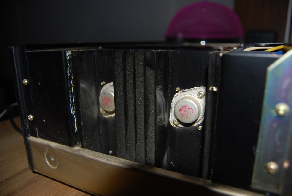

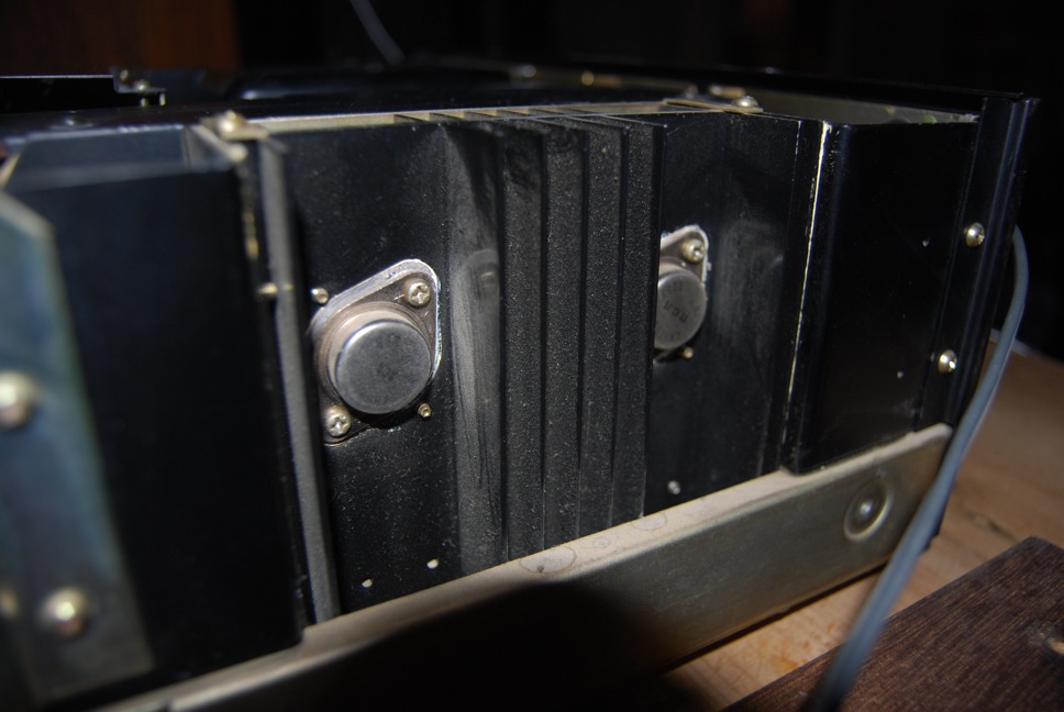

Bon je pense avoir compris le souci :
Côté gauche : Côté droit : D'un côté Toshiba, de l'autre RCA (ceux qui ne fonctionnent pas comme ils devraient).
Je pige pas comment j'ai pu passer à côté hier soir, d'autant que j'ai nettoyé l'ensemble, à aucun moment je n'ai remarqué que les transistors étaient différents. A ma décharge l'ensemble était crade et donnait l'impression de n'avoir jamais été ouvert, donc la "réparation" (si tant est qu'il faille utiliser ce terme) a du être réalisée il y a bien longtemps.
Game over donc pour ce bel intégré qui retournera au magasin au + vite (au moins le vendeur récupérera un appareil plus propre qu'il me l'a vendu...).
Re: Kenwood KA-8004
N' insiste pas et ne le remets pas sous tension ... il s' agit très certainement d' un ou plusieurs condensateurs qui ont rendu l' âme après de nombreuses années d' inactivité.SuperBlomkvist a écrit :Alors, j'ai retesté l'engin ce soir avec des B&W DM4.
Malheureusement j'ai compris assez rapidement que qq chose clochait.![]()
Le "petit" déséquilibre que j'avais perçu hier soir s'avère être nettement plus problématique que prévu. Si la voie gauche semble OK, la droite est quant à elle quasiment inaudible avant d'avoir tourné le potard de volume à 10h.
A ce niveau, l'enceinte gauche envoie à un niveau proche de celui d'une discothèque (preuve de la pêche du KA-8004), je suis donc obligé de balancer le tout du côté droit pour ne pas exploser ma B&W côté gauche.
Mais d'où vient ce déséquilibre ? Je tente le coup en branchant les enceintes sur le sélecteur B. Pareil.
J'inverse les enceintes ce qui me confirme que le soucis provient bien de l'ampli. Ce qui m'étonne un peu, c'est que hier soir, le déséquilibre m'apparaissait léger, alors que maintenant il est énorme. Serait-ce le faible rendement des B&W qui accentue ce déséquilibre ?
Bref, je râle ferme et j'hésite maintenant à conserver cet appareil (il me reste qq jours pour récupérer mes sous au magasin) car je n'ai pas vraiment envie de me lancer dans une réparation supplémentaire, aussi beau ce Kenwood soit-il.
Une bonne occasion pour se mettre au fer à souder et se faire la main ... Ce n' est pas très compliqué ... simplement un peu de soin et d' attention.
C'est vrai que si ce n'est que ça, ce serait l'occasion de sortir mon fer à souder (faudrait d'abord que je le retrouve...). Mais tu ne penses pas que la différence de transistors soit à l'origine du problème ?
Re: Kenwood KA-8004
C' est un fait qu' il a surement subit une réparation, mais il n' y a pas de raison qu' elle soit la cause de cette panne.
- Clavette
- Messages : 6298
Re: Kenwood KA-8004
Non, surtout que Kenwood proposait plusieurs modèles de remplacement de transistors de différentes marques et modèles.
Ce sont de superbes appareils, j'ai refait un KA4000, j'ai un 6000 qui traine, et les condos vieillissent assez mal sur ces séries. Ne le ramène pas par pitié.
