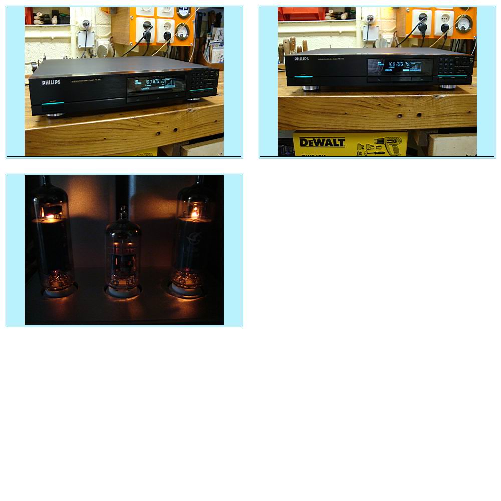

Bonjour à tous.
Présentation d'un "p'tit" tuner bien sympathique, je l'ai acheté 30€ . . . . de la chance, car parfois les prix ! ! ! :spamafote:

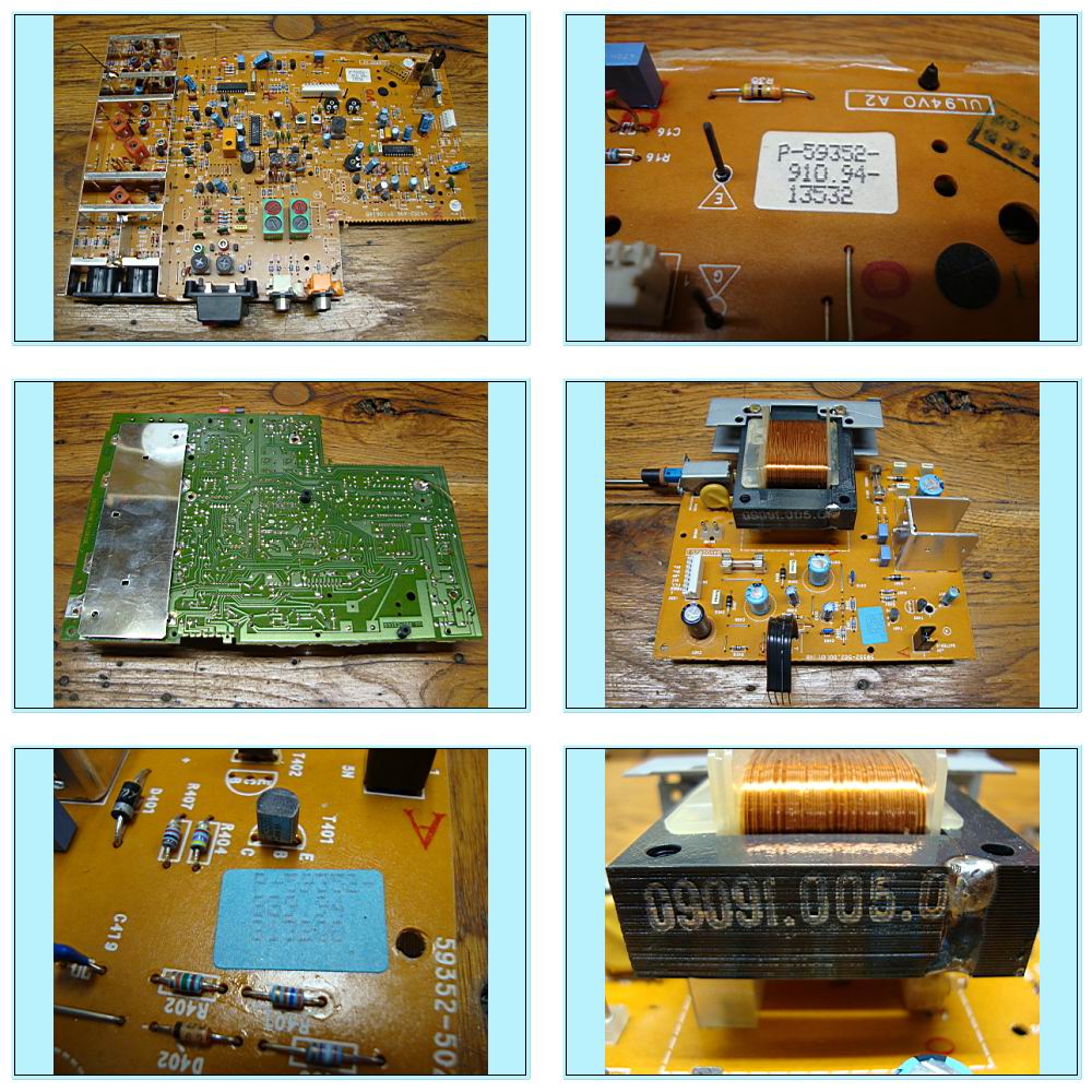

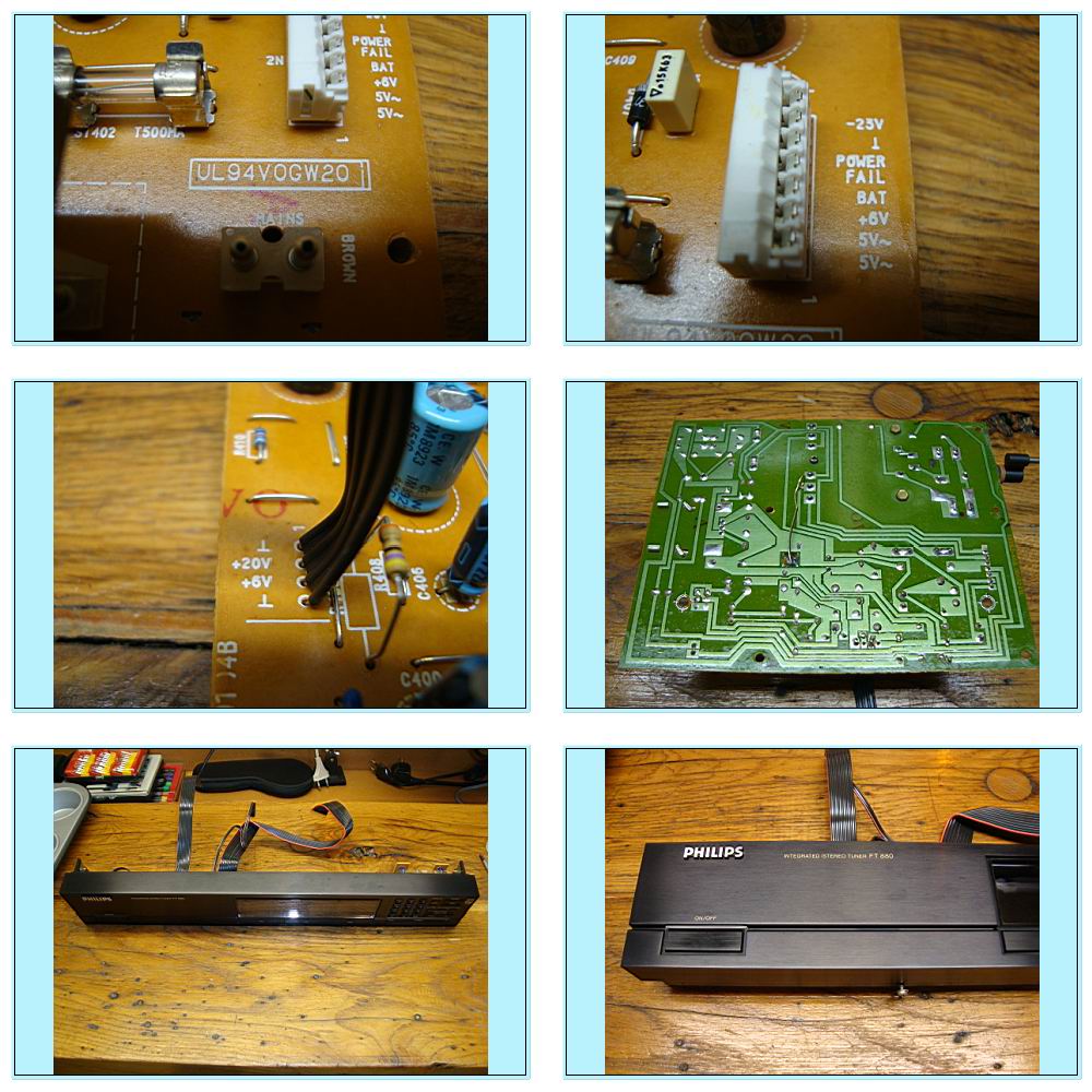

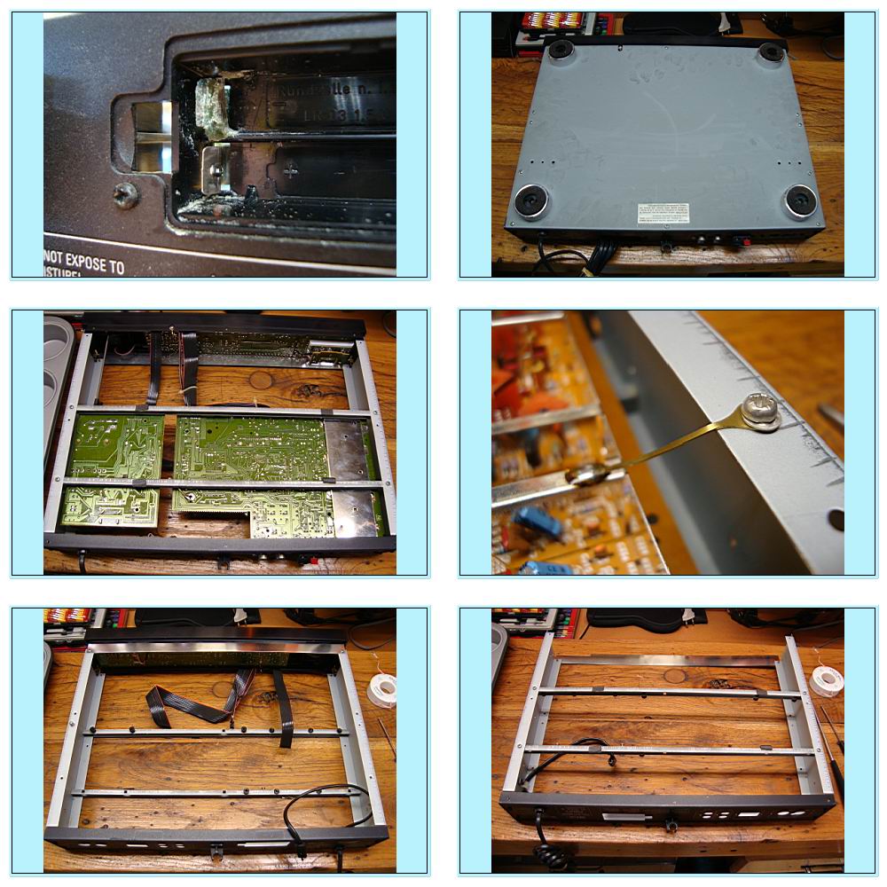

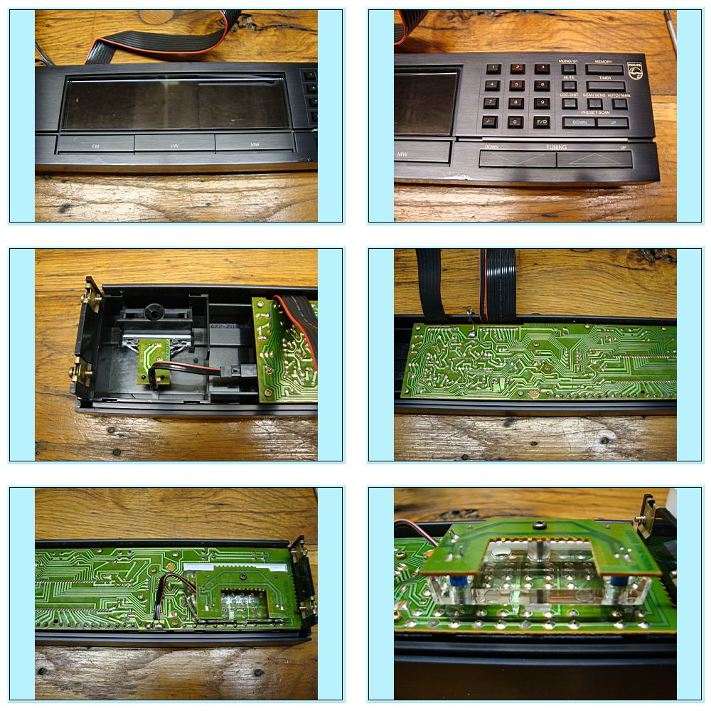

L'appareil était "propre", le seul bémol était le logement des piles de sauvegarde oxydé . . . . j'ai quand même procèdé à une mise à nu pour vous faire profiter du montage (très correct), un chassis un peu léger par rapport aux autres appareils de la série, par contre une électronique bien accessible pour le dépannage, bref, rien de bien grave.

La réception est parfaite, une bonne séparation stéréo bien nette . . . . pas de souffle (sauf sur les réceptions plus mauvaises, mais c'est normal) . . . . j'aime beaucoup sa sonorité chaleureuse, avec beaucoup de détails.
C'est tellement bien rendu qu'avec certaines émissions j'ai l'impression d'écouter un CD ! ! ! :miam:
PS: la dernière photo est celle du petit ampli à base de EL84 sur lequel il est branché ! ! ! :love:

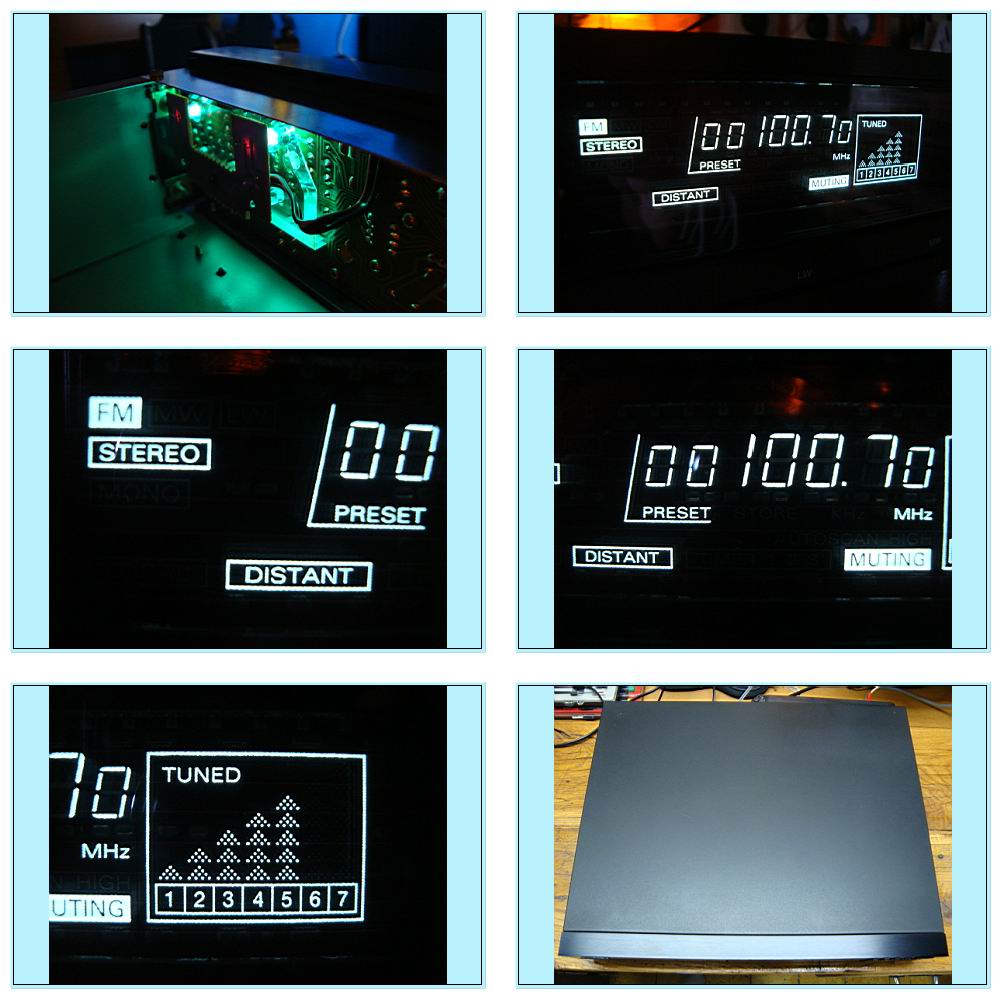

Passons maintenant aux photos.

Bonjour et bien joué pour le démontage complet ! :)
L’oxydation des cosses pour les piles de sauvegarde semble dû à une coulure de piles restées peut être trop longtemps dans l'appareil.

Nicolarson a écrit :Bonjour et bien joué pour le démontage complet ! :)
Bonsoir.
Je confirme . . . . l'ensemble à été nettoyé avec un acide doux, ensuite une bonne savonnée, rinçage et sechage à l'air comprimé.
Il reste des traces, mais rien de grave, le principal c'est que cela fonctionne de nouveau ! ! ! :yes!:
Avant
Après

Re: Philips TF-880
Donne la recette , Yves , on est tous plus ou moins confronté à ce genre d'ennuis ..
Je gratte et remets une couche de soudure , mais ce n'est pas toujours efficace , car la surface de contact est irrégulière ....
