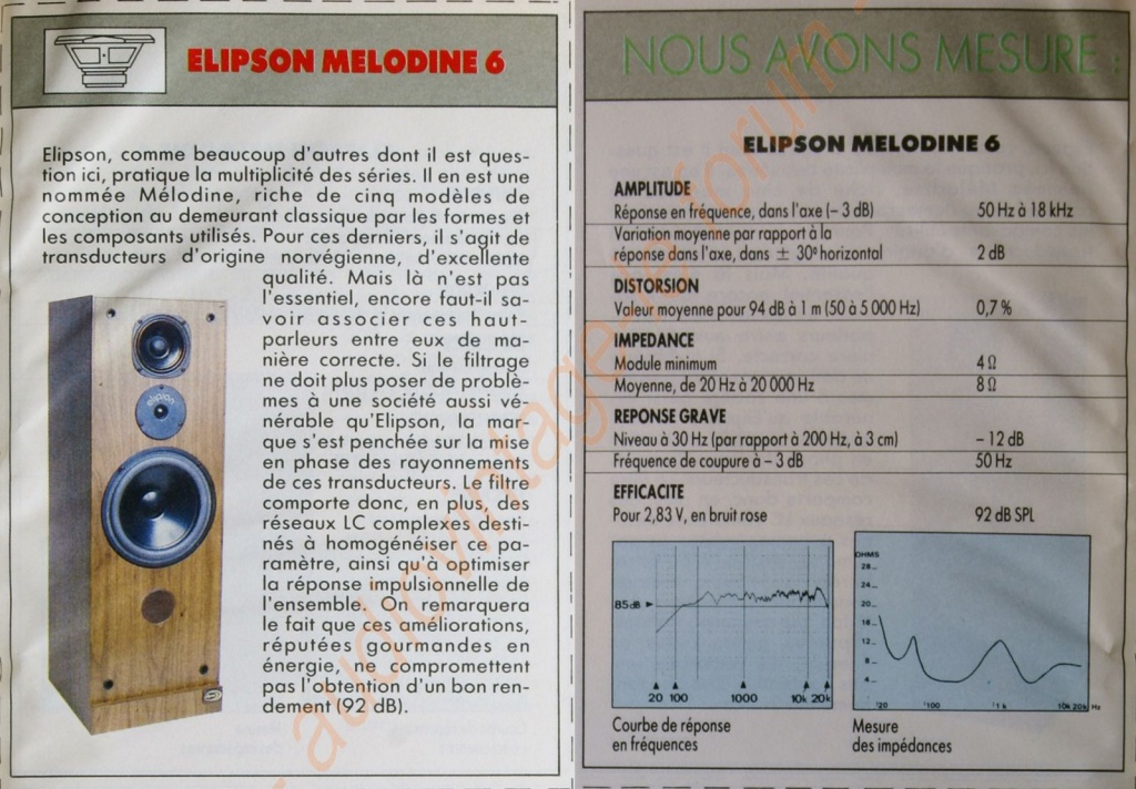

Mais d'abord un récapitulatif technique
Pour les hp:
Un tweeter Vifa de 19mm
Un medium Seas de 100mm
Un boomer Seas de 210mm
Pour ce qui est des tests j'ai utilisé ma platine vinyle et mon pc. Et utilisé 2 ampli, un Pioneer sa-410 20w rms, et un Akai AA-1030-L 2*40w rms.
J'ai commencé avec le premier des 2 ampli ( j'avais pas encore l'autre ) et bien ma fois c'était plutôt bon les enceintes ont passé toute sortes de musiques sans broncher, mais il ne fallait pas monter trop le son, passé 12h sur le potar le son n'était plus correcte et l'ampli montrait ces limites. Ensuite j'ai reçu le Akai ( merci Charles pour l'ampli et Papymougeot pour le taxi :p ). C'est beaucoup mieux, beaucoup plus de puissance, et moins brouillon. Je pousse un peu le volume, leur rendement de 92db est vraiment au rdv, volume à moitié on entend la musique clairement dans toute la maison ( même le sous sol ! ). Encore une fois je passe un peu de tout et toujours aussi à l'aise. Le son est vraiment très neutre, mais je remarque qu'elles ont quand même une prédisposition pour le rock progressif façon Pink Floyd ou Mike Oldfiel.

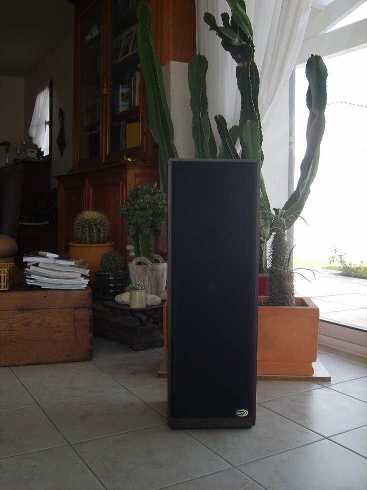

Avec cache

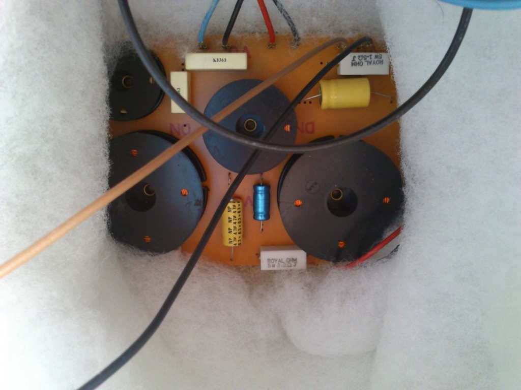

Le filtre

Elles sont très belles...
Montage des HP d'appolito, j'adore

en remplaçant les condensateurs chimiques par des papiers huilé, tu pourras gagner un petit peu plus de finesse, de détails à l'écoute.

Je plussoie ce qui est dit plus haut, si tu vires les petits chimiques du filtre, cela ne pourra être que mieux. Le petit bleu ne m'inspire pas confiance :whistle: .
Ceci dit ils peuvent être encore bon, mais pour une dizaine d'euros (pas forcément du papier huilé, du mkp de chez Banzai sera aussi très bien !) on est certain que le filtre ne pourra pas mieux faire chanter les enceintes. (en tout cas par rapport aux chimiques d'origine).

Elmister a écrit :Elles sont très belles...
Montage des HP en apolito, j'adore
Ce n'est pas tout à fait ça le montage d'Apolitto , c'est 2 boomers avec le tweeter au milieu un peu comme les LRC de Jm lab , l'un des boomers faisant dans le médium et l'autre les 2 registres médium et grave ..
Maintenant , je peux me tromper ... :ange:

Tu as raison Phil, Appolito c'est deux hp identiques de part et d'autre du tweeter au centre.

J'y ai songé, mais j'ai pas de moyens pour voir si les chimiques sont encore bons, et pas non plus de fer à souder alors ça attendra encore un peu.
