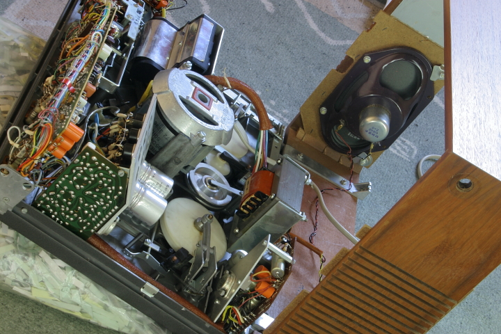

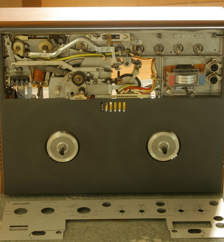

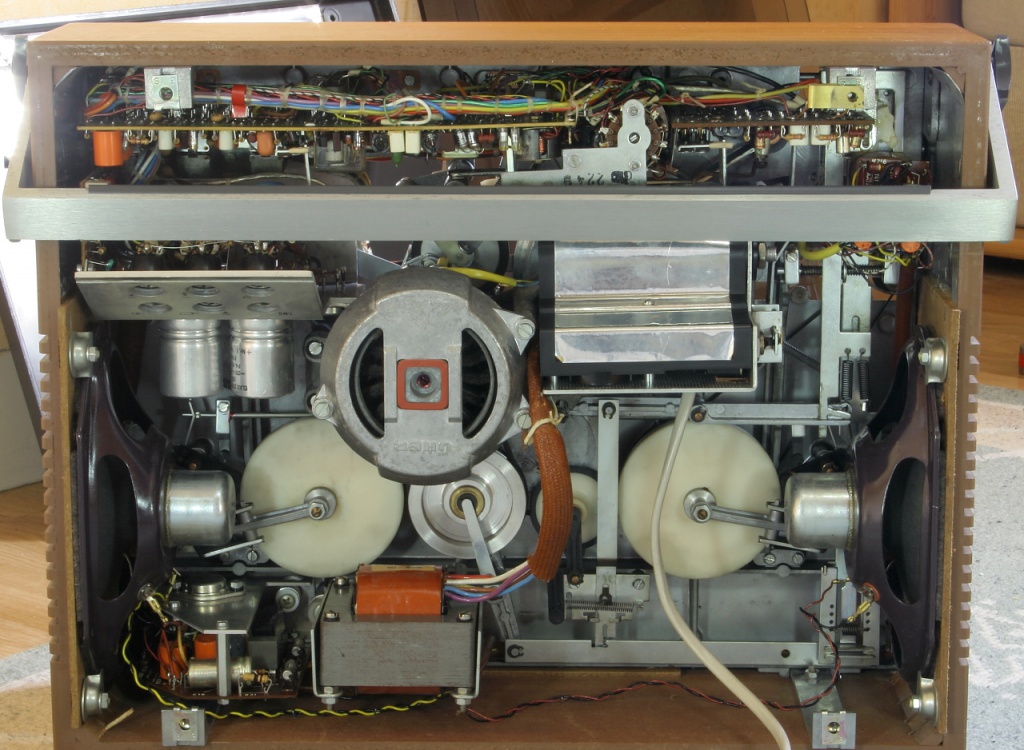

Finalement, j'ai remonté les quelques pièces precédémment démontées. Je vais faire dans l'ordre.
Ici, la façade, les boutons, le bloc têtes et le fond sont déjà retirés ...

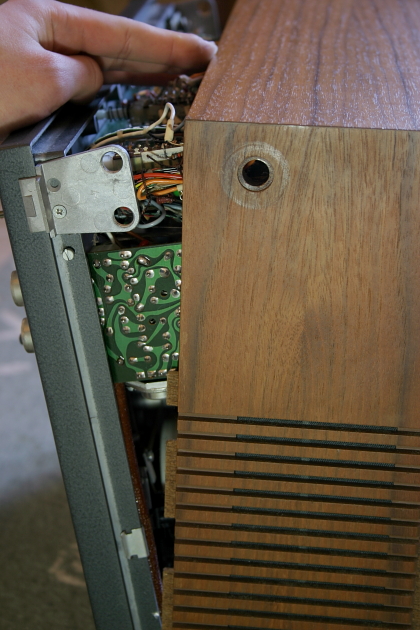

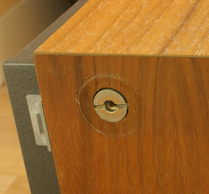

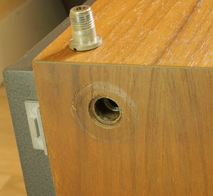

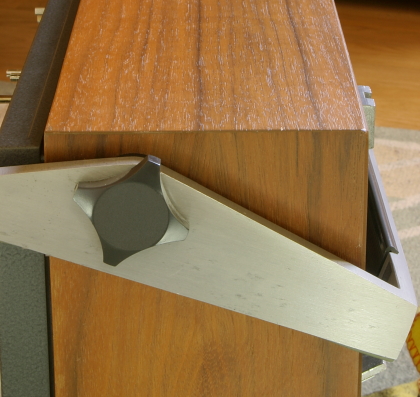

Vous voulez démonter un Royal De Luxe, la première chose à faire est de se débararasser du coffret bois pour libérer l'accessibilité. Pour se faire, retirer la poigné, il sufit de dévisser les petites manivelles, elles-même vissées dans deux grosses vis cachées derrière.
Ces énormes vis maintiennent le châssis au coffret ; n'ayant pas d'énormes tournevis (^^), j'ai improvisé avec une pièce métallique quelconque.

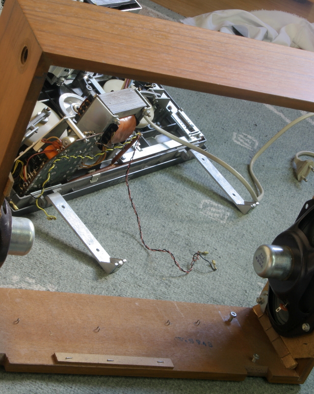

Ta da !
Les cartes electroniques peuvent frotter, en descendant le châssis, on y va doucement..

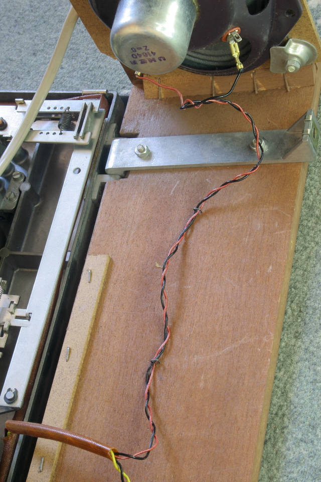

Il est, en fait, sur chanières, chacunes maintenues par deux écrous. On déconnecte les fils des borniers HPs, et retire, avec une pince à bec, les agrafes qui les plaquent au coffret( dans un mouvement droit, pour ne pas agrandire les orifices.. ).

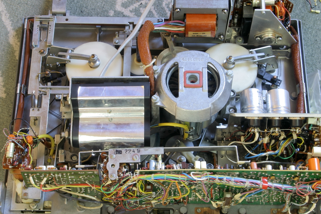

Maintenant, on peut commencer à mettre les mains dans tout ça ... :)

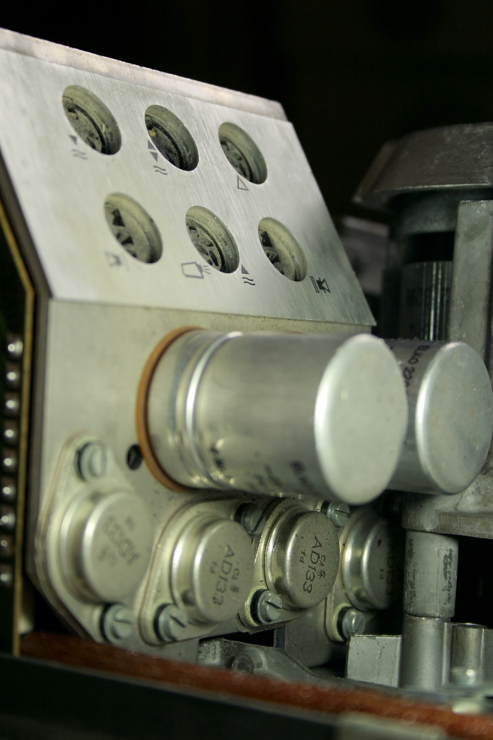

Un zoom sur la partie amplificateur intégré ... Des AD133 Siemens, au germanium, en puissance...

ouf, c'est bien rempli à l'intérieur :o
Bon courage pour la suite 8-)

Oui, c'est quand même autre chose qu'un Sony ! Très belle mécanique !
