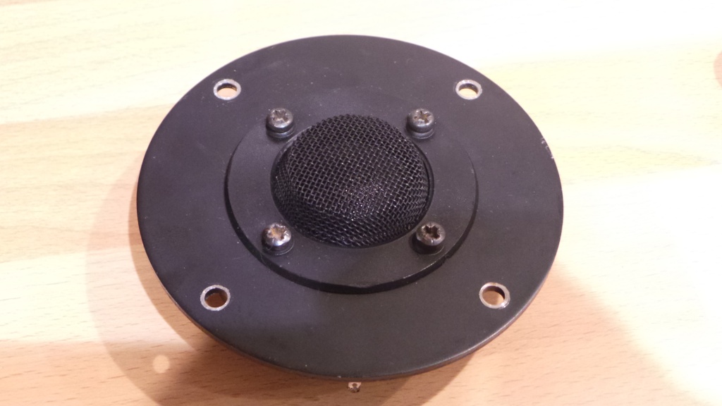

Seule ombre au tableaux?manque un tweter le le proprio avait confié a un réparateur et qui a été perdu ....
Retour sur le coincoin et achat d'une paire de tweeters ( coup de bol )
J'ai vu sur la section recherche hp qu'une paire recherchait c'est boomers d'origine,mais quid de la référence de ceux-ci.
le démontage des hps présent apportera surement la reponse !
C'est boomers ont changés de ref audax HD13B25RSC 8ohms pour devenir des BMH-402 en 1989 , noté la taille des aimants :cdesmalades:
Les tweeters, les celebres HD100D25 audax en versin grille que l'ont retrouve sur de nombreuses constructions de l'époque.
Plus tard audax sortira la ref TW025A0 qui est un clone parfait du HD100D25 et qui permet aujourd'hui de retrouver des equipages mobiles neufs !

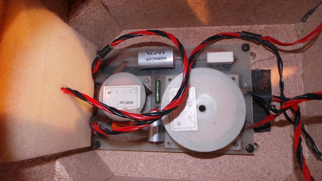

Suite de l'autopsie....
Le tweeter est monté dans un logement qui communique avec la chambre du boomer par l'intermediaire d'une découpe circulaire de 4cm amortie par une plaque de mousse de ~1cm.
Le filtre logé dans la chambre du boomer utilise 2 self + 3 condensateurs et 2 resistances ....6 Db de pente pour le boomer+ compensation d'impedance et 12 Db pour le tweeter avec abaissement du rendement pour le ^mettre au niveau du rendement du boomer ( 88 DB ) , le tweeter étant donné pour 90 Db.
Ont voit sur la gauche la plaque de mousse qui freine la communication avec la 2eme chambre, le dessus du filtre est recouvert d'un matelas de laine de verre de 5 cm.
Le boomer ressemble beaucoup a celui de chez KEF et il ce dit que kef ce serait inspiré de ce modèle ?????? a vérifier. les anciens focal y ressemble aussi ( ps: j'ai des confluence tamise )
Voila ....reste a trouver une doc commercial ou technique ,histoire de parfaire la restauration :help:
