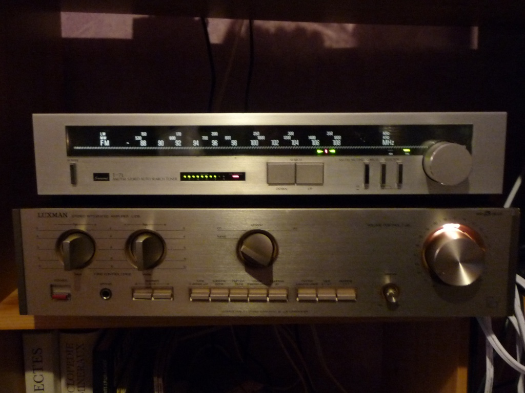

Donc photo 1, le petit tuner sur son ampli.
C'est beau hein ? :love:
la photo n'est pas top mais flemme de la refaire.
C'est un semi-automatique :lol: La recherche peut se faire manuellement via la molette ou alors avec une des touches up ou down. Et là l'aiguille va se déplacer sur les fréquences et s’arrêter sur la prochaine radio dont la réception est décente. Rigolo comme système.

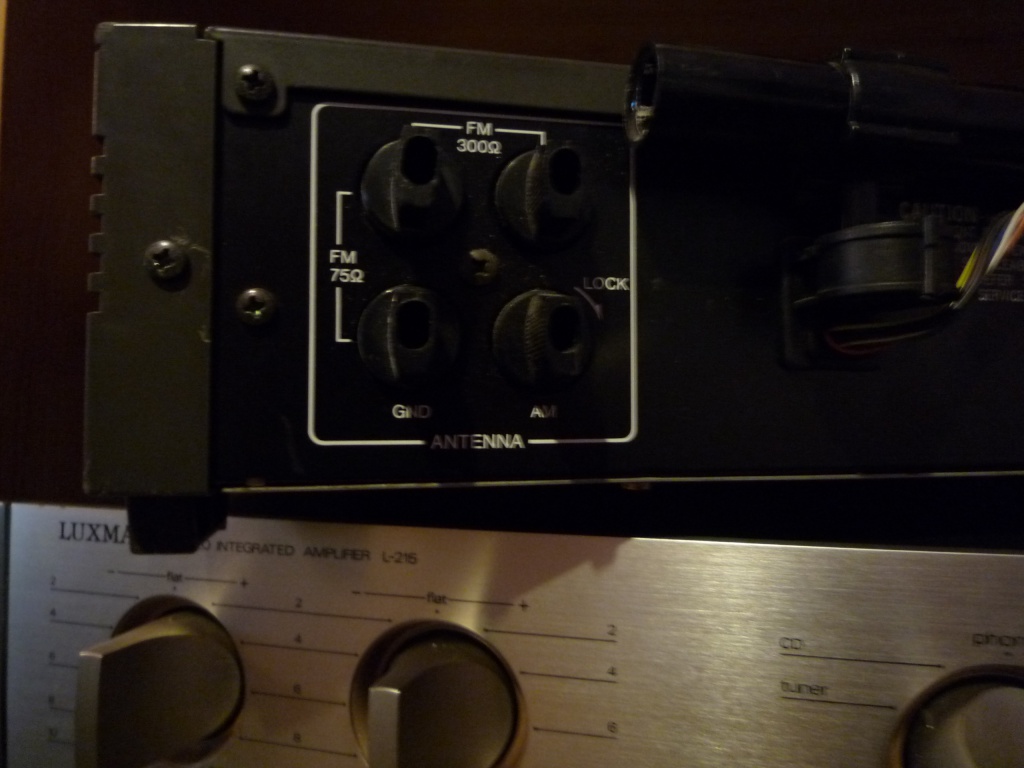

Photo 2 accompagnée d'un questionnement sur les antennes.
Comme vous le voyez, 4 papillons pour brancher les antennes am et fm.
- Que me conseillez-vous comme antenne intérieure FM ? (pour l'instant, j'ai un bête ruban en T. J'y ai découpé la prise coaxiale pour pouvoir glisser les 2 câbles dans les papillons et ça reçoit mais y'a surement mieux (crachotements sur certaines radios). Un petit "détail" : pas la peine de me proposer des antennes de compet, vu le prix du tuner (40€ en parfait état), je vais pas mettre plus cher d'antenne que de tutu.
- 75 ou 300 ohms où est la différence ?
- ça se trouve des antennes AM (je vais probablement jamais écouter les ondes courtes mais c'est une question de perfectionnisme).

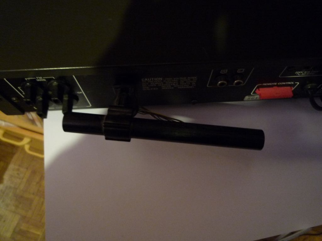

Photo 3 : c'est quoi ce truc ?
Y'a un genre de tube en plastique noir (un étui à cubain ???) au dos du tuner. Il est sur une espèce de rotule qui permet de le déplacer un peu mais pas dans tous les sens. Y'a pas mal de fils de pleins de couleurs qui vont de ce truc au tuner mais je suis perplexe ... c'est quoi ?

Ton antenne en T est une antenne 300ohms, il faut donc que tu branches les parties dénudées sur les deux parties correspondantes, en zone de bonne réception et avec un bon tuner ça suffit, après comme tu dis on passe au système plus complexe.
Le tube à l'arrière est justement l'antenne AM intégrée, tu as des connexions AM pour pouvoir connecter une antenne AM externe (enfin je crois).
