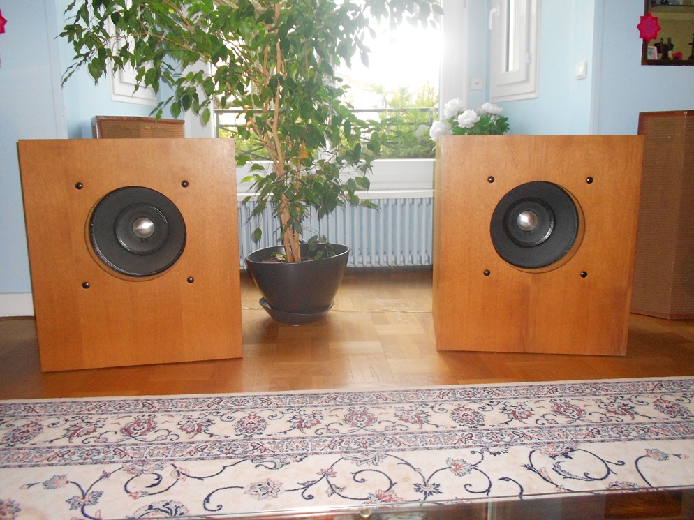

Les altec 420A sont arrivés la semaine dernière à la maison, dans une caisse qui fait environ 260l plaquée chêne, avec un évent situé au dessus du HP, masqué par le devant de l'enceinte (c'est une charge peu usitée, mon vendeur parle de caisson briggs, et on doit peut-être en trouver la description dans le livre du monsieur):
La première réaction de madame a été... :cfou:
Dans l'état actuel des choses, ça fonctionne plutôt bien pour le grave et le médium. Au dessus, ça monte un peu, mais ce n'est pas joli.

Waw plutôt imposant ! Tu as les mesures de la caisse ? Effectivement ce serait intéressant d'avoir plus d'informations sur les Briggs.

Oui, un simple condensateur pour le tweeter...et ne pas filtrer l'altec, c'est aussi une possibilité. De toute manière j'ai le sentiment que je commence une longue route, car il va sans doute falloir que j'alourdisse aussi un peu les caisses, c'est joli mais un peu résonnant, je n'ai pas encore ouvert.

Quelle est le type de charge de ces caisses, donc ? .. :b
Re: Mon projet altec 420A et tweeters ess heil
Briggs, David..... Ca semble être du "clos"

C'est une charge bass reflex, et mon petit doigt me dit que la caisse n'a pas forcément été calculée pour ce HP là (parce que mon petit doigt me dit que mon vendeur essaie des trucs et improvise un peu... d'autant qu'au départ il avait monté ses biflex en baffle plan)
L'avant de la caisse comprend une paroi avant, et une paraoi 10cm derrière, avec un event rectangulaire au dessus du HP.
Il y a une ouverture derrière ...? :gne:
Effectivement, la suspension de ce haut-parleur fait qu' il a tendance à "s' affoler" sur un baffle plan....
