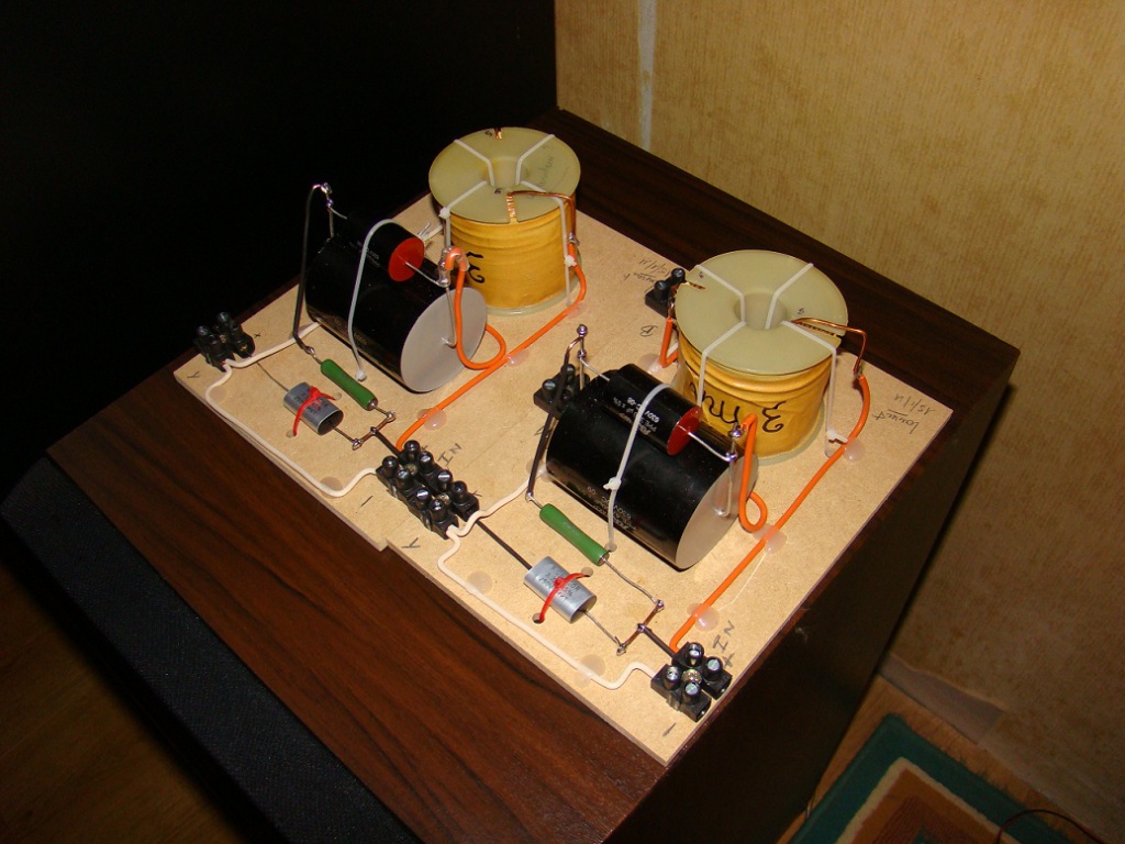

Elles sont composées : grave : MDH24P45TSM , médium : PR17HR37RSM (ces médiums ont leur propre caisson au sein de l'enceinte)et enfin tweeter Siare TWZ ferro-fluidé.

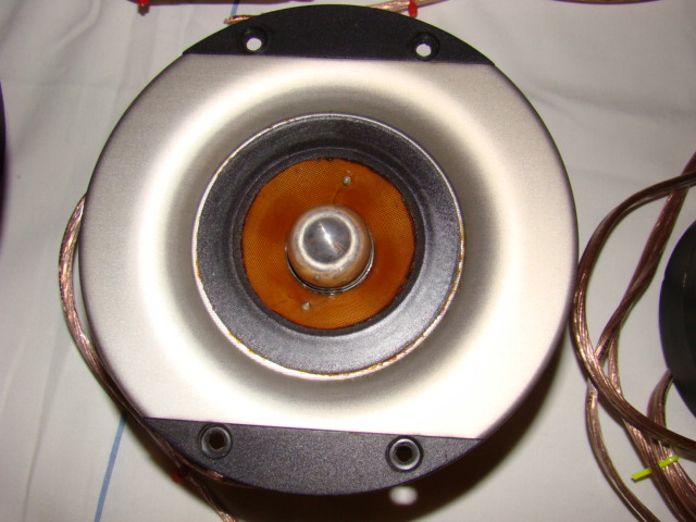

TWZ suspension HS et membrane pliée !

Tweeter après réparation par Mr Sylvain Houlbert, personnellement j'étais incapable de redresser la membrane en fibre :
Filtre refait :
Je n'ai pas pu garder les médiums d'origines, j'aurais bien aimé, en effet un des deux avait la bobine qui frottait. Introuvable en version RSM je me suis rabattu sur le PR17M0.
Il manque aujourd'hui un atténuateur pour les médiums, ils ont tendance à couvrir le reste.

Le PR 170 reste un redoutable médium avec un rendement plus élevé que le grave.D'aprés ton filtre,il est simplement atténué par la résistance cémentée verte et non filtré en aigu.Dans un premier temps,augmente la valeur de cette résistance série de quelques ohms.
