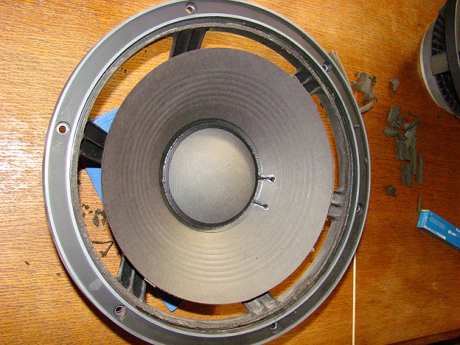

Dépose des boomers Audax (du lourd, très très lourd !)

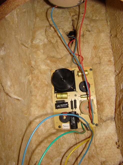

Filtres (des condensateurs BP chimiques CEF !) :couik:
Remplacement des vieux chimiques CEF par des Audyn (33µf et 4.7µf)
Remise en teinte des membranes médium et boomer :
Au final, après de nombreuses heures de travail !

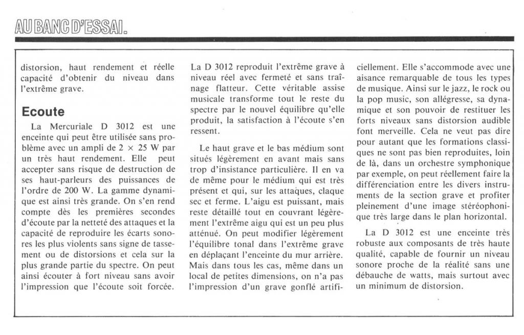

La "doc"
Conclusions :
Superbes enceintes des heures glorieuses de chez Mercuriale !! qui vont dans les graves extrêmes, les médiums sont vraiment définis ainsi que les aiguës... que du bonheur !
