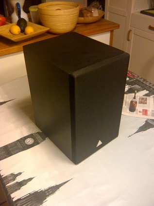

Petite photo après rénovation des caches (ou plutôt reconstruction : cadre bois + tissu neuf + logo d'origine) :
François, cabassophile

:+1: pour le travail de restauration et merci pour le CR d'écoute qui reste toujours un exercice difficile.

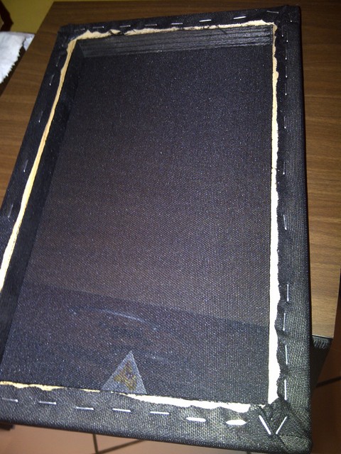

Suite à demande d'un membre, voici comment j'ai réalisé les caches neufs :
  • prendre un tasseau de 22x22mm
    couper aux dimensions de l'enceinte
    fixer les morceaux en rectangle par 4 vis (opération délicate, il faut un angle bien droit (Cf opération précédente, il faut bien couper à angle droit)
    "adoucir" un peu les angles et les coins (ponçage) du côté tissu
    peindre 3 faces en noir
    planter 4 clous dans l'enceinte avant de mettre le tissu (en se servant des angles intérieurs du cadre comme point d'appui pour les clous)
    découper un "tissu acoustique" aux bonnes dimensions
    étirer le tissu et l'agrafer sur le cadre (quelques mains supplémentaires sont bienvenues pour maintenir le tissu avant agrafage) ; ici, le point sensible est sur les angles où il faut bien étirer, replier et agrafer
Il y a surement plus "pro" en particulier pour faire les angles du cadre ou pour la fixation du cadre à l'enceinte (des aimants par exemple) mais cette méthode fonctionne...
vue de l'enceinte avec les 4 clous
et du cache vu de dos :

sinon, plus simple c'est la mousse de façade (monacor par exemple) ça se découpe facilement et se remet à la place de l’ancienne. joli travail, avec le logo en plus. :hello:
Phil.
