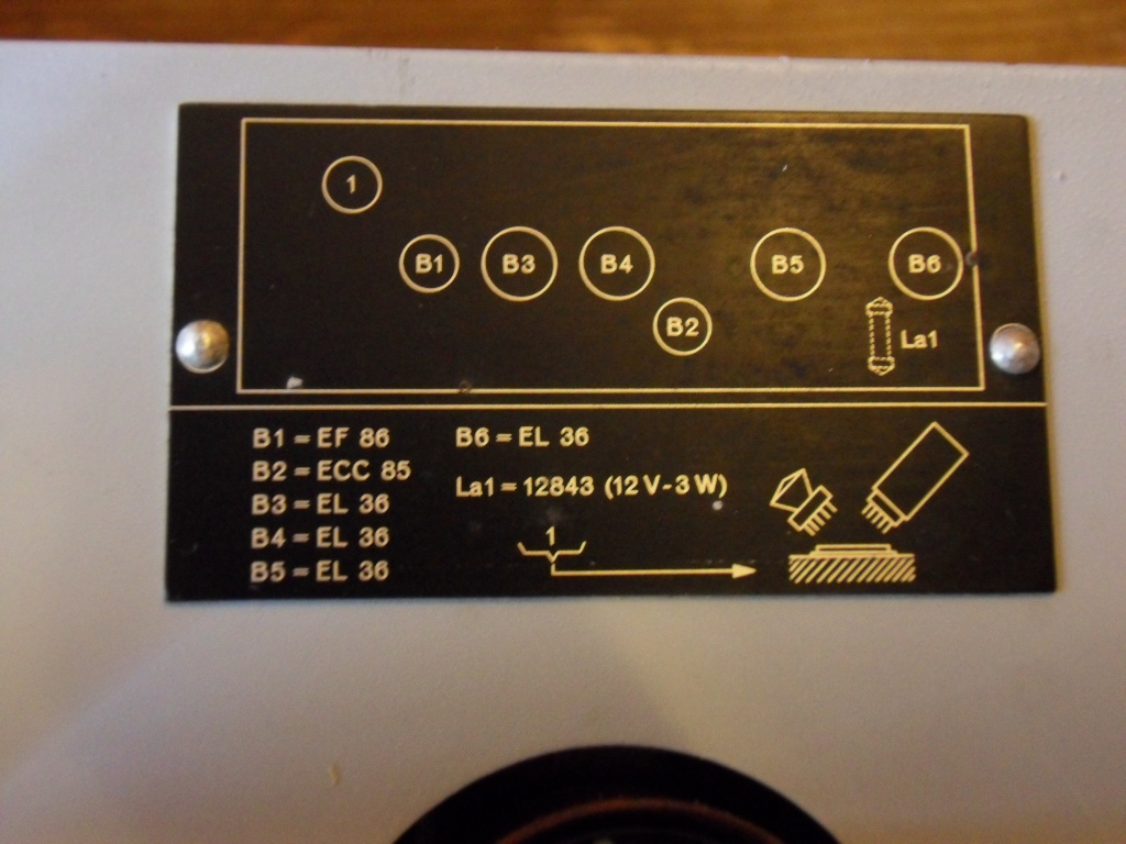

Ceci pour commencer, une présentation plus complète viendra, avec une suite, car le travail ne va
sûrement pas manquer et je suis encore quasi débutant.
Christophe

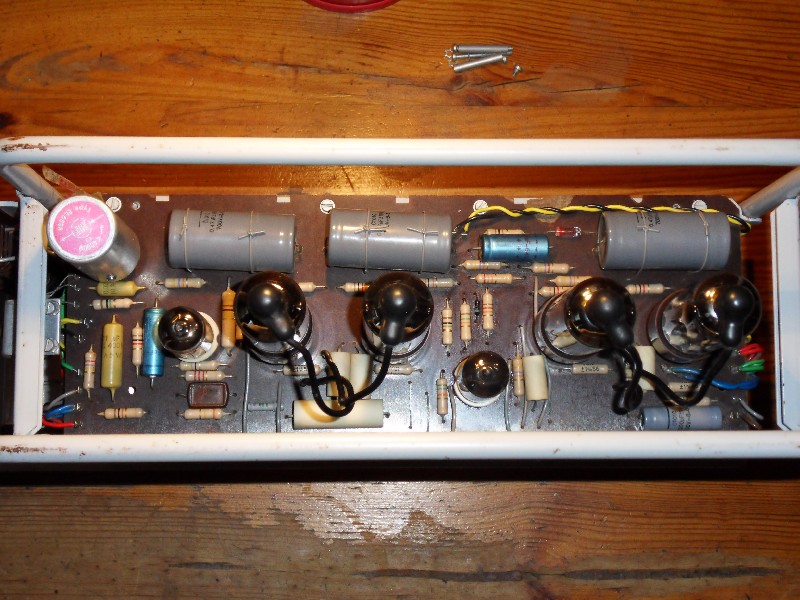

Avec cette puissance, je vais voir ce que cela donne avec des "Elipson". Trois canaux ...
Les scans vont arriver, à déposer dans " Documents techniques ", je pense.
Il n' y a pas grandchose sur le carrousel. Je ne connaissais cette manière de traiter la question de la sortie directement en tension.
Le redresseur est bien constitué d' éléments au sélénium, probablement à changer, à changer même !
Une première et rapide inspection révèle la souffrance de tous les chimiques, normal.
Le manuel précise, détail un peu émouvant, que pour le changement de résistances ou de condensateurs, de couper les
fils près de la pièce et d' utiliser des ressorts de soudure qui doivent reposer sur la plaque. Fragile " cablage imprimé ",
cela permet peut être aussi de ne pas tout démonter. Trouve t on encore de ces ressorts de soudure ?

C' était l' époque ou chaque grandes villes, et même moyennes, construisaient sa maison de la culture, son théatre..., avec d' importantes aides de l' état. Un écrivain, et quel écrivain, André Malraux, ministre du Général,promouvait cette politique culturelle, cela a produit de belles, ou moins, réalisations architecturales et de nombreux spectacles de grande qualité, dans un essai de démocatisation, d' accès pour tous à la "culture", la fin des "trente glorieuses" était impensable, on ne savait pas qu' on y était. Il y avait de l'argent. Je ne sais si le Théatre Nationnal de Bretagne s' inscrit dans ce contexte, c' est fort probable, en tout cas ces amplis y ont rendu leur office pendant de longues années. Chacun porte l' indication du ou des baffles qu' il alimentait; plafond, plafond jardin, colonne jardin.
Trois petites enceintes complètaient la vente, de tels amplis les servaient elles ? Les HP, large bande, sont en 120 ohms (sortie 100 volts) il y a des longueurs importantes de cable dans un théatre.
Ces amplis datent donc des premières années soixante. Ont ils été bien diffusés ? suffisament pour justifier un manuel de service écrit en français, édité Aux pays Bas. Le(s) modèle présenté délivre une puissance de 70W, son petit frère le EL 6416, n' en fourni que la moitié, deux EL36, quatre pour le grand. Tous les deux dans un rack de 19, très proche l' un de l'autre. La construction respire le professionnel, rack costaud, cablage soigné, ce qui n' est pas la tradition du grand pubic Philips,composants de qualité me semble t il, mais là je ne suis pas compétent, et pour le schéma je laisse la parole aux électroniciens. Le redressement utilise des éléments au sélénium, et le câblage est " imprimé". Le manuel de service va appraitre dans la rubrique " Documents techniques". On y découvre que le préampli associé, le EL 6466, utilisait l' alimentation de l' ampli, et que celui çi pouvait être équipé d' un relais commandant à distance la haute tension. Ce n'est pas le cas de ceux ci.
Pour ce qui est de l' écoute, la patience sera necessaire, la simple vue des "chimiques" insite à la prudence, mais j' ai comme l' idée, elle m ' a été soufflée, que ce sera pas mal, enfin j' espère.
