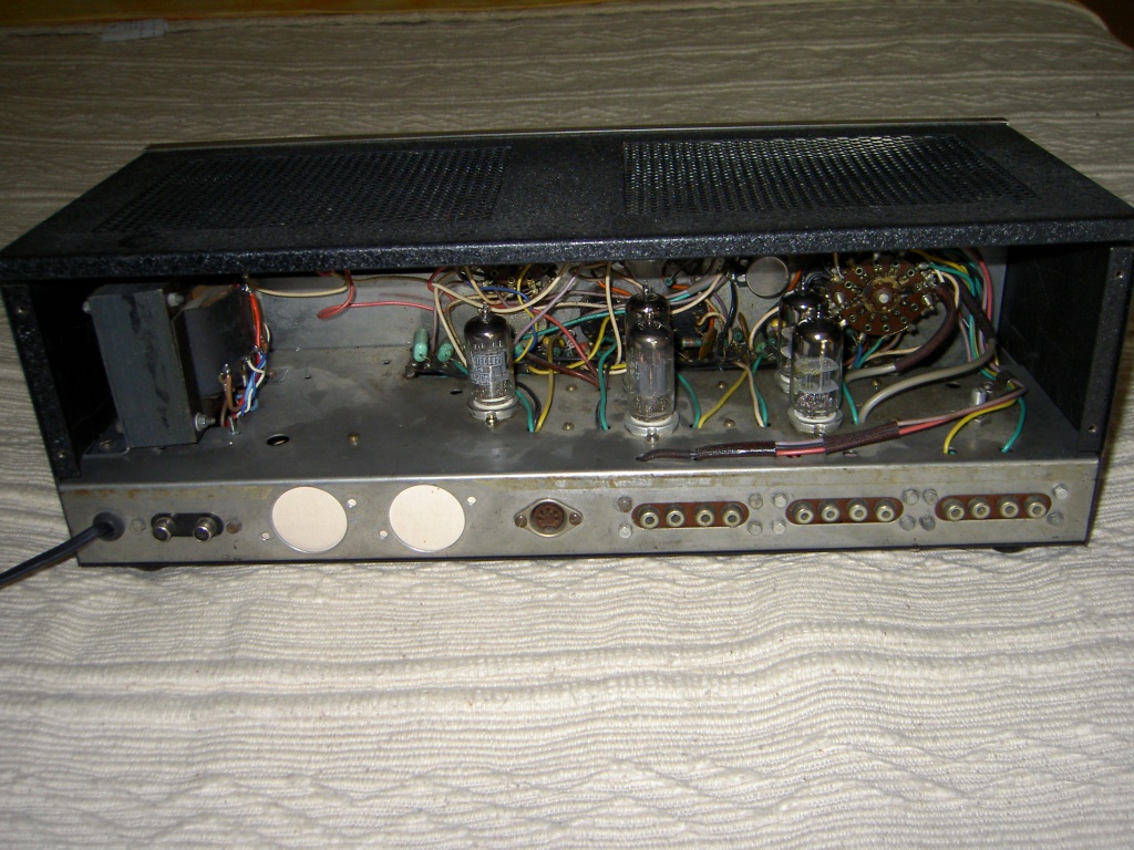

Il s’agit d’un appareil de marque française qui à l’origine se branchait avec un bloc stéréo ou deux blocs mono de même marque bien évidemment. Cet appareil a donc été modifié pour fonctionner seul. J'espère que cela n'entraînera pas des soucis de contre réaction, de boucle de masse ou je ne sais quoi.
Dans l’objectif de modifier mon système principal, je souhaitais un préampli à tubes. Celui-ci se présenta à moi, pas très cher, et devant sa bonne bouille j'ai décidé de prendre le risque de l'essayer.

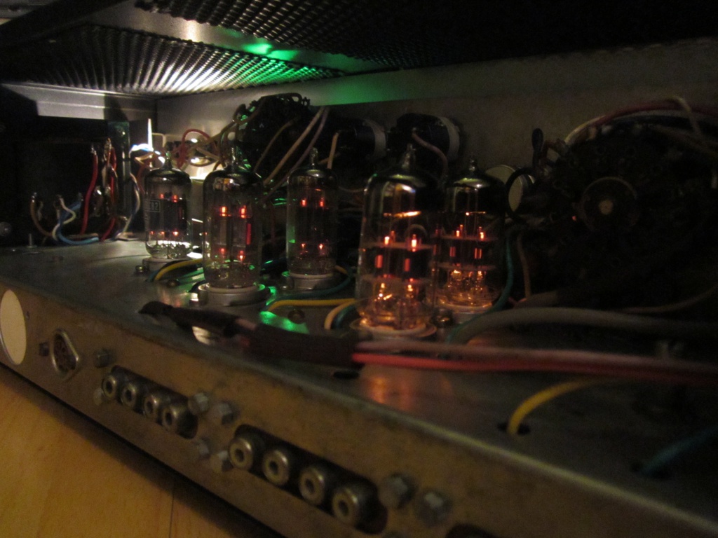

Il possède tout de même 5 entrées : 2 phonos, 3 entrées lignes. Le tout avec 5 tubes : 2 ECC83 (Belvu), 2 ECC81 (Gold art si je lis bien, connais pas) et 1 ECC82 (Mazda).

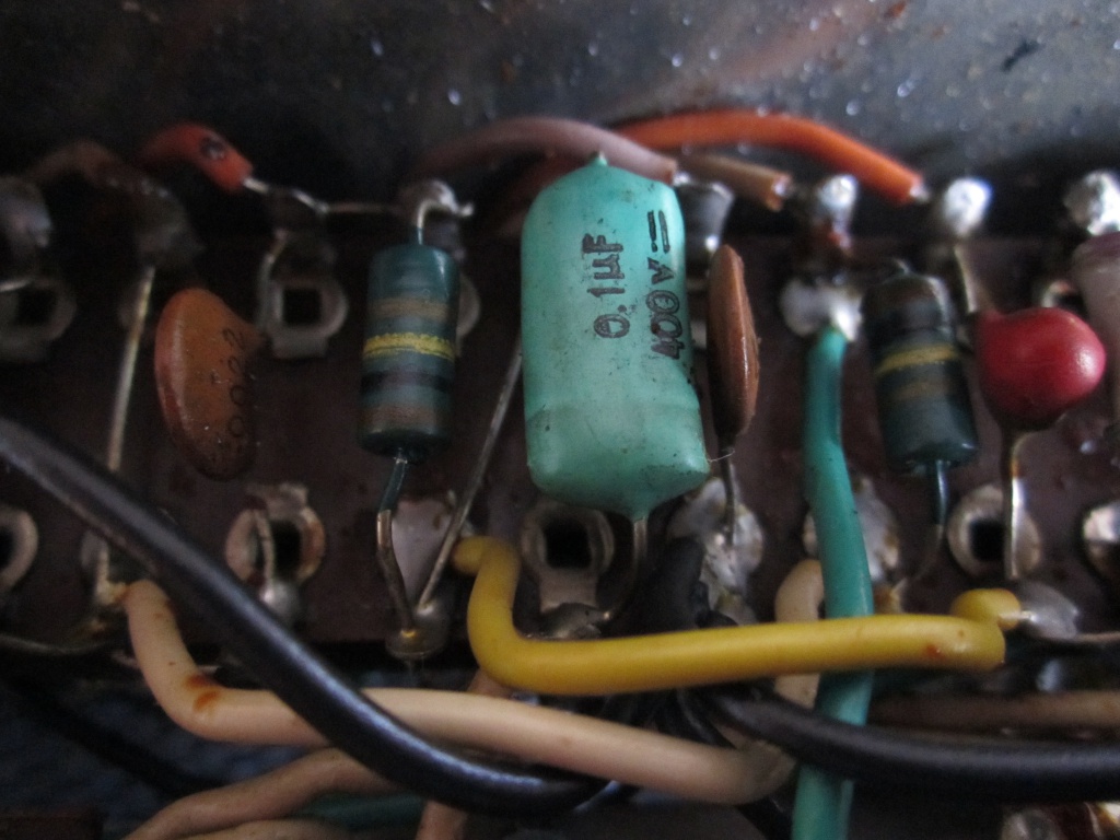

Quelques condensateurs ont déjà été changés par des Siemens (oranges) et un Nichicon et j’ai changé par précaution les deux Novéa qui avaient un peu dérivé en attendant de passer une commande globale. Car j’aimerai changer tous ces tantales.

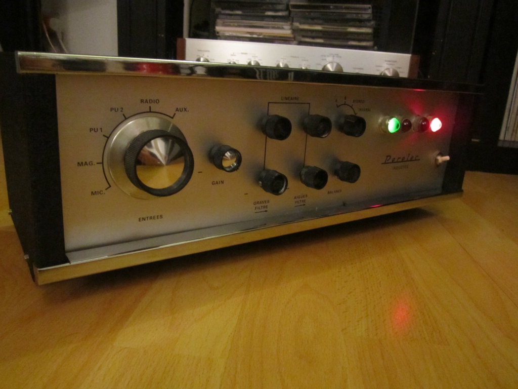

Le peu que j'en ai écouté m'a tout de même laissé une impression de clarté et de précision. Impression à confirmer plus tard. Il est assez délicat à régler avec ces potards aigus/graves qui n'ont pas de blocage médian. Et je ne comprends d'ailleurs pas trop ce réglage "linéaire" et "filtre".
La construction n'est pas exceptionnelle, avec une façade en alu très très fine, mais tout de même des potentiomètres qui m'ont l'air de bonne facture et les composants montés sur des barrettes, bien pratique.
Il me manque la plaque arrière.
Je vais à mon avis avoir du mal à déterminer la valeur de tous ces tantales tant ils sont sales et comme je n'imagine pas trouver de schéma... on verra bien

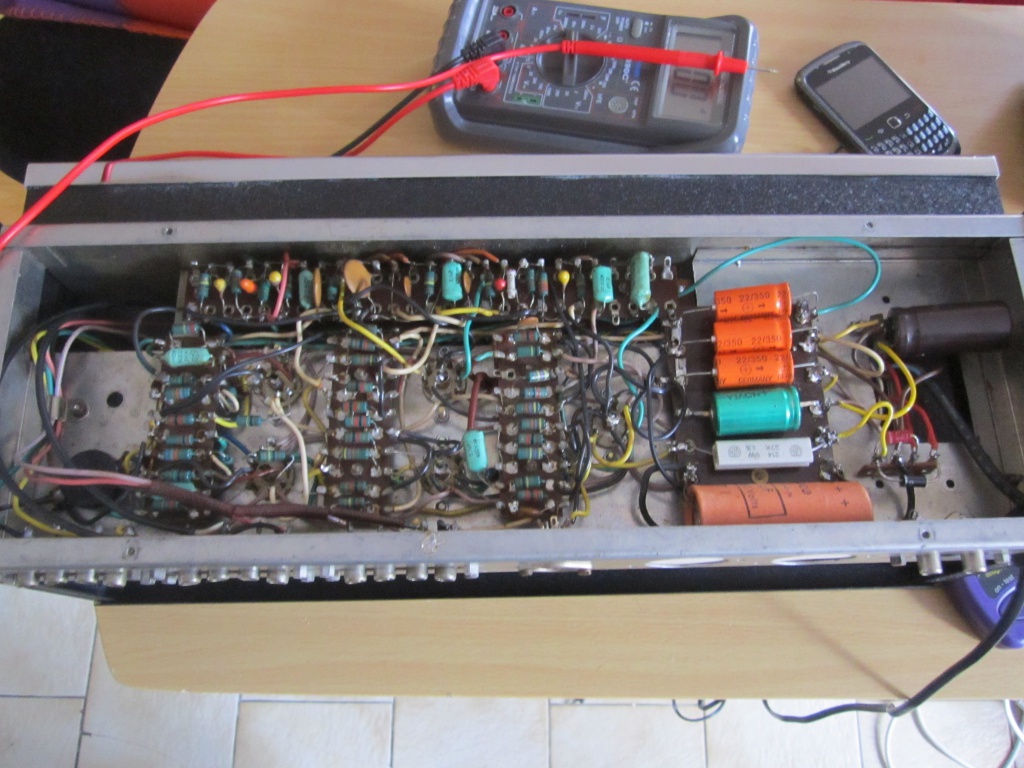

Un règle importante à toujours mettre en oeuvre lorsque l' on reçoit un appareil ancien comme celui-là.... à tubes ou même à transistors ..
On vérifie si le préampli ne génère pas de tension continue en sortie, volume à zéro et sans modulation bien sur.... tout le monde peut effectuer cette opération, avec un simple multimètre sur la position "volt continu" .... Il ne doit y avoir aucune tension en sortie.
N' hésite pas non plus à vérifier la bonne valeur de toutes les capacités et de toutes les résistances... Très souvent, le fait de retirer les tubes permet de se passer d' avoir à dessouder les composants ... mais pas toujours...

:salut: Tes 2 ECC81 doivent être des "Gold aero".
Fais un tour sur Google...

Effectivement c'est ça. Si je comprends bien ces Gold Aero peuvent avoir deux provenances
- "A l'époque, ce revendeur californien imprimait son joli label sur des tubes NOS, souvent GE (usine KR), IEC (Mullard) ou Sylvania.
G-A n'a jamais fabriqué de tubes. Connotation haut de gamme, et vrais tubes anciens, excellents."
- "A partir de 90 ou peu après, on a commencé à trouver le label imprimé sur des tubes d'origine russe ou chinoise, fabrications très dispersées et peu fiables à cette période..."
source : forum elektor http://www.elektor.fr/forum/forum/publi ... 1000.lynkx
Re: Préampli Perelec Industrie
Regarde près de l'embase du tube si tu vois un code usine...

:helloman: à tous. Je pencherai personnelemnt pour un tube d'époque surtout en voyant les copains qui l'accompagnent.
Tu as une Belvu à plaques argentées ou "cupronickel" parmi tes ECC83, c'est un tube rare et cher.

les ecc83 belvu m ont tout l air d ètre des chrome plate : très bon tube excelent en étage phono
les gold aéro m ont l air d ètre de fabrication ancienne car sur les modèles un peu plus récent le pinage était souvent doré
