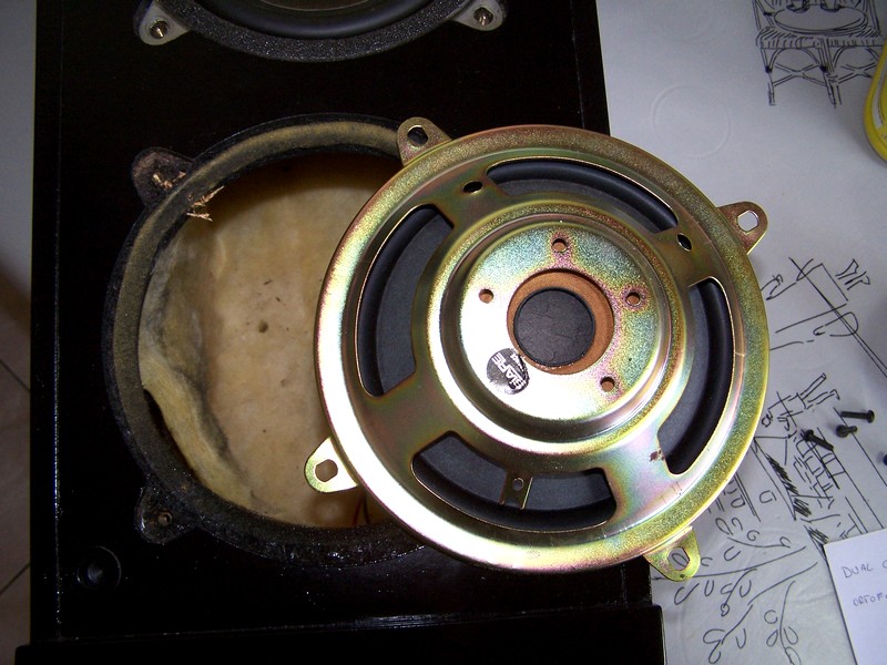

Le passif.
Le passif.
elipson 1003 008.jpg (131.55 Kio) Vu 12409 fois

à mon avis ce sont pas des 1003
mais ce serait des 3002
j'ai une paire de 3002 , boomer et passif Audax sur les miennes en 16cm de diametre , tweeter Siare
les tiennes ont : boomer et passif Siare ( on dirait qu'ils sortent de la même chaine de fabrication , ils ont évité la peinture noire sur les saladiers )
tweeter ITT
les 1003 ont un boomer AD80671 Philips (8" =~ 20cm) et un passif Siare à membrane enduite
