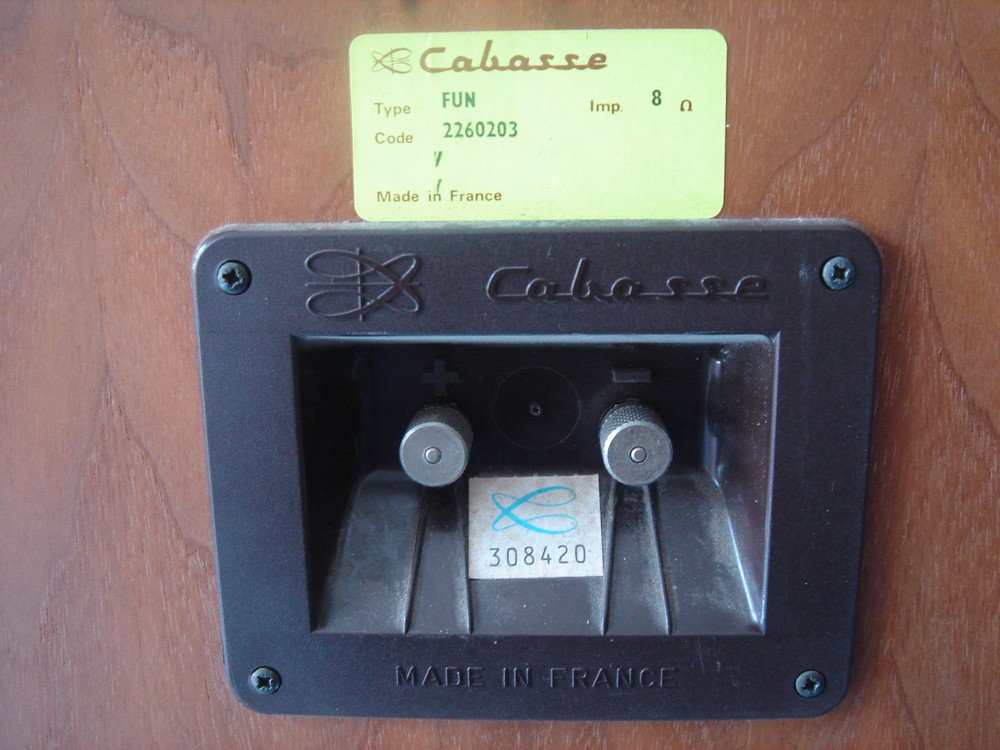

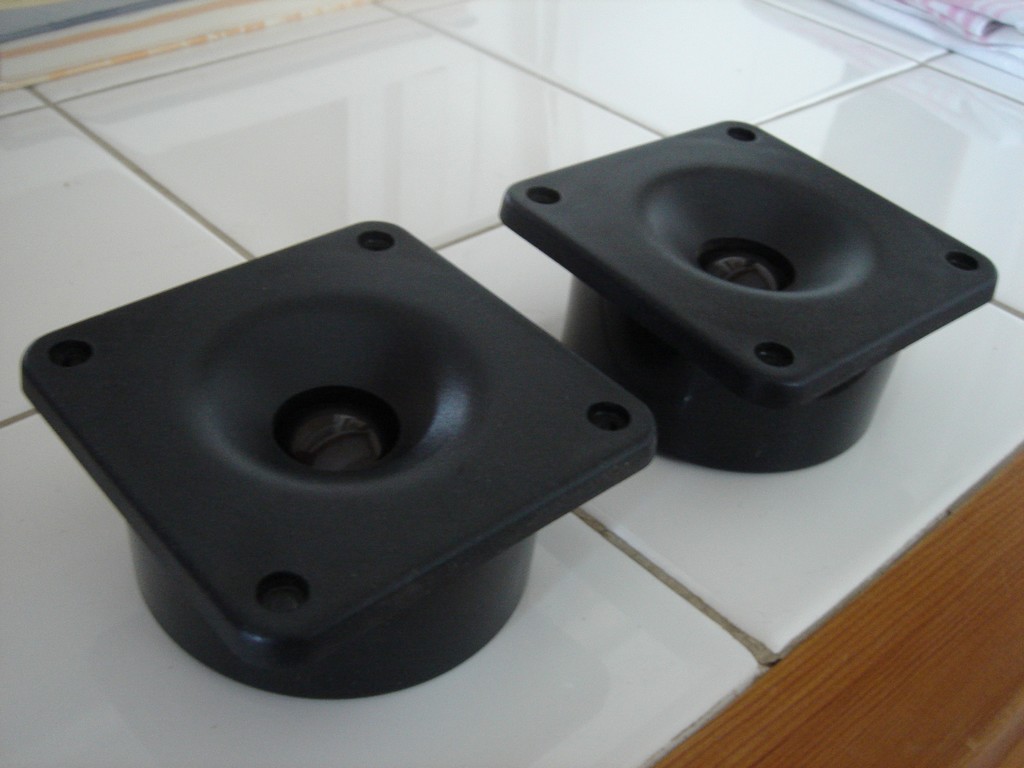

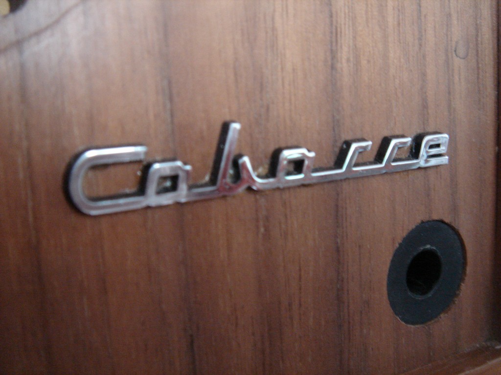

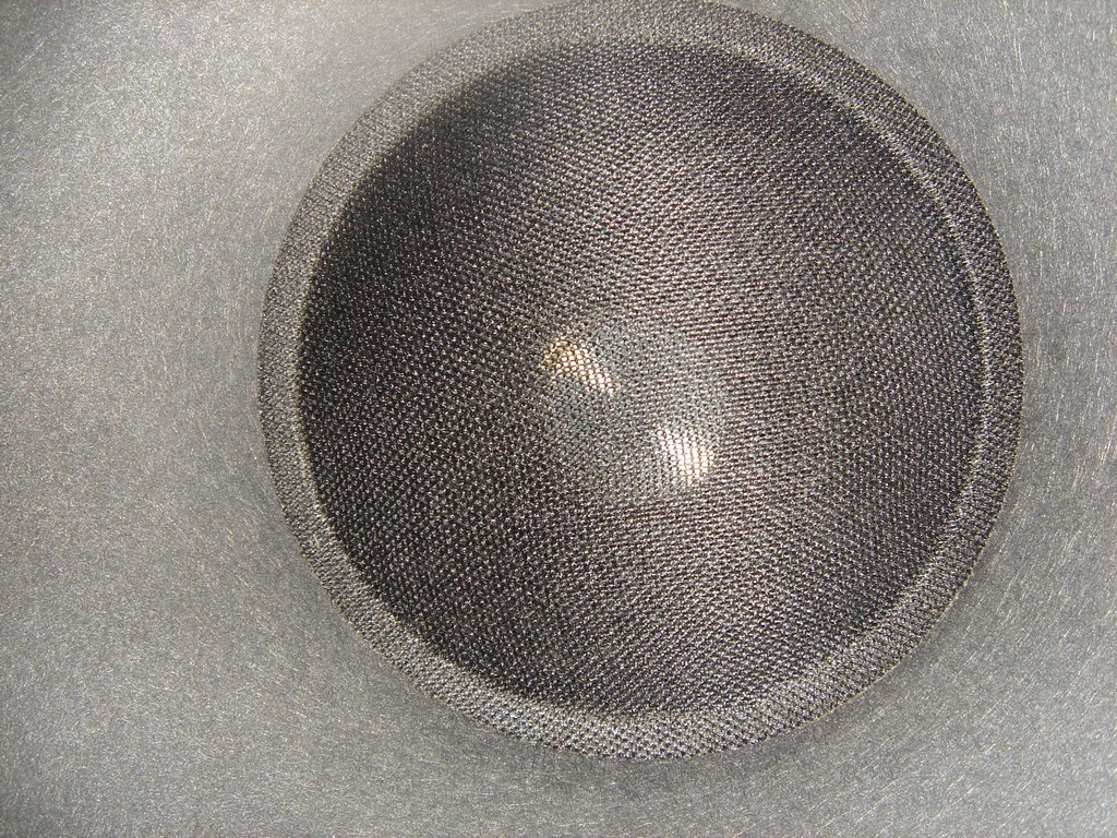

Voici des petites enceintes de bibliothèque deux voies, à caisson clos. L'une possédait un grave HS qui frottait d'ailleurs énormément, il a donc été remplacé.
Un petit reportage photo sera plus pertinent que des commentaires suite à une écoute rapide, voici un lien si vous voulez en savoir davantage :
http://www.forumcabasse.org/wiki/Fun"
