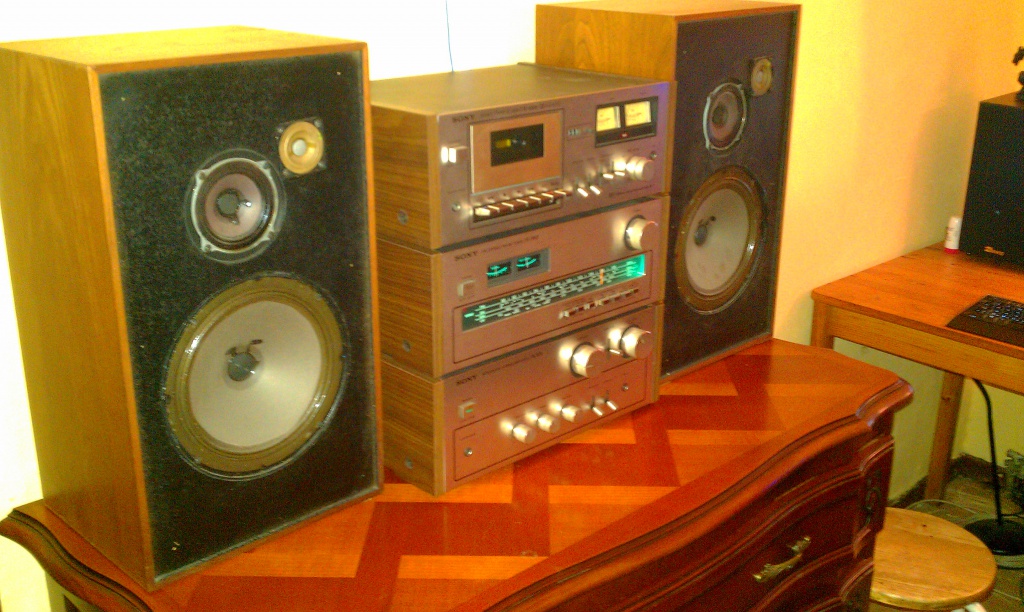

Voila comme promis j'ai refait la photo et je poste ici ce petit ensemble que j'ai dégoté pour la somme de 100€
Pour la photo j'ai branché l'ensemble sur les enceintes Sony qui lui son dédiées, elle sont vraiment pas top, niveau son, l'ensemble est bien plus cohérent avec mes petites Davis de bibliothèques.

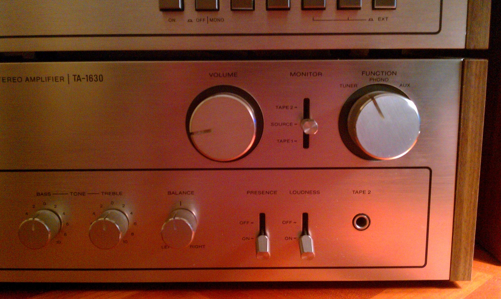

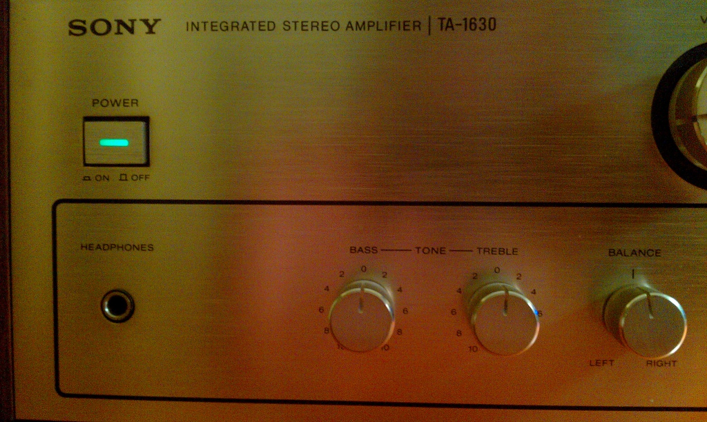

L'ampli TA 1630, pas besoin de le présenter plus que ça il y a un post dédié dans la section amplificateurs.

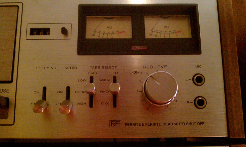

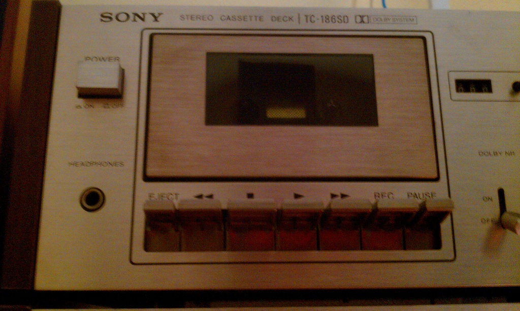

Et enfin la platine K7 TC186SD
Voila, je compte reccaper l'ampli, et le Tuner (la radio c'est plus mon domaine), le K7 restera en l'état, il fonctionne très bien, j'avais peur d'avoir des problèmes d'entrainement de bande (les caoutchouc des cabestans son vieux), et bien même pas, tout roule, juste un petit nettoyage de la tête de lecture, je n'ai pas tester l'enregistrement, juste la lecture, il faut dire qu'il est plus la pour la déco qu'autre chose, de nos jour enregistrer sur bande magnétique ...

L'ampli me donne toute satisfaction pour un appareil qui date de 1973, il manque un poil de basses, mais je pense que la grosse révision va remédier a cela.

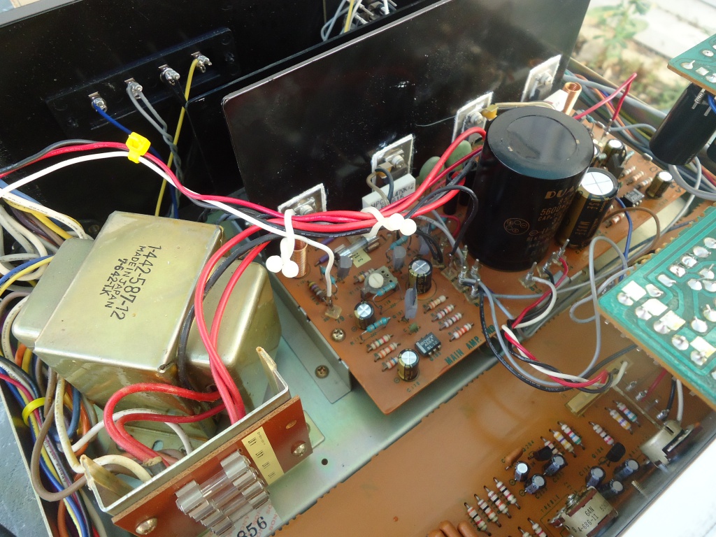

Voila après révision complète, changement des chimiques, j'ai d ailleurs remplacés les chimiques de 0.47 µF par leur équivalents en polyester non polarisés (mon fournisseur étant en rupture), nettoyage des contacts contrôle et ajustement du Bias au 25 mV préconisé, je me pose la question suivante, est ce le même appareil ?
Les basse sont bien présente et profonde, les aigus étincelants (finalement peu être que mon manque d aigus au niveau des HP d origine ne venait pas que du filtre).
l'ampli a, a quelque chose près, un rendu comparable au Kenwood KA-2002.
