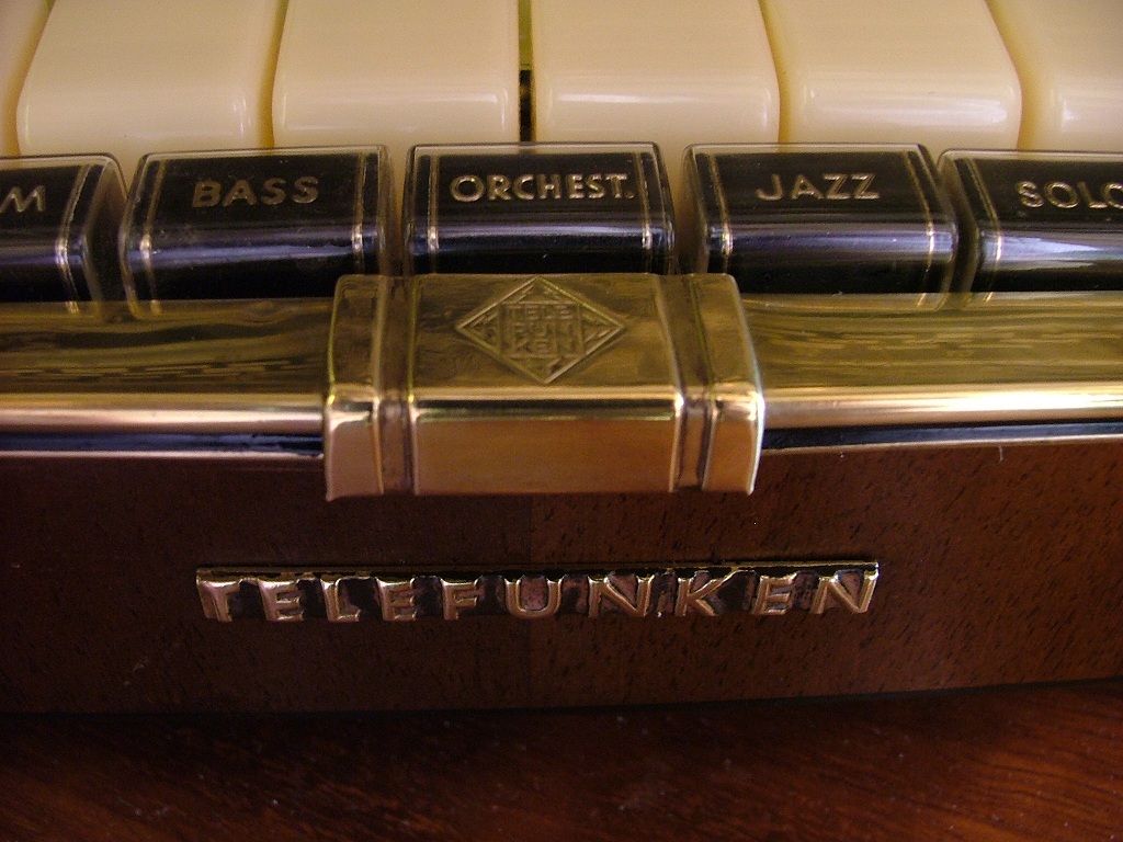

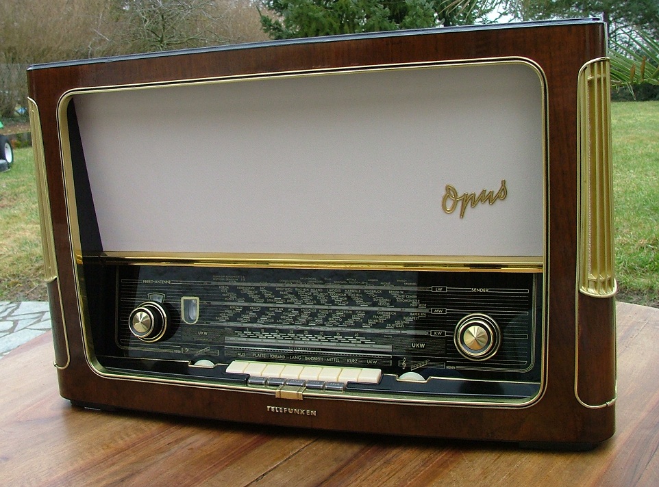

Après m’être fait la main sur le petit Schneider Manbo,je suis parti à la quête de la TSF « HIFI » ,
j’ai déniché un opus n°7 de chez telefunken de 1957 ,pour 45 euros.
Voici :

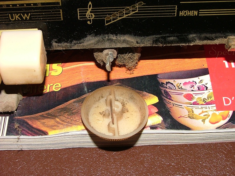

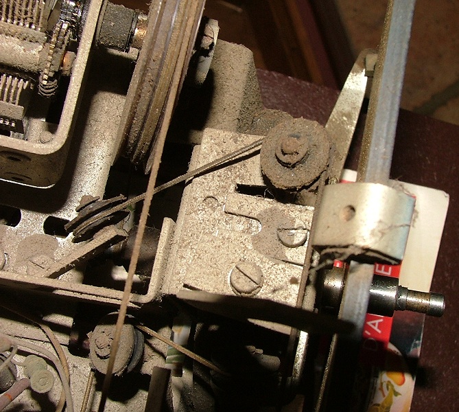

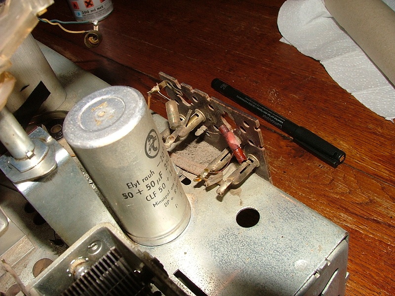

Plaque de réflexion du cadran piqué de rouille : dépose,ponçage ,peinture..
Touts les cordons sont en bon état, juste à nettoyés..

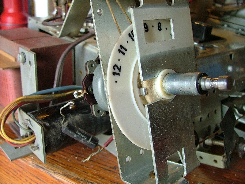

Potentiomètre réglage haute fréquence , rétro-éclairé sur la clef de Sol..

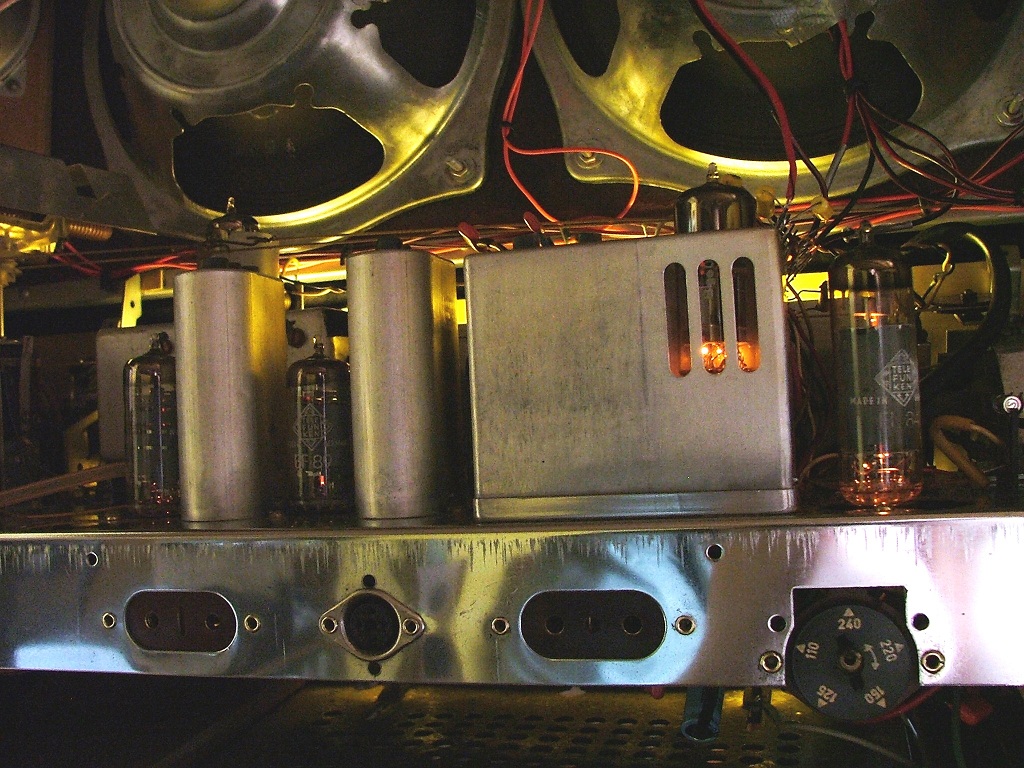

Condensateur de filtrage d’ alimentation : 2 x 50 microfarad 350 Volts dans 1 boitier( remplacé comme tous les chimiques,papiers..)
Redresseur au Sélénium, remplacé par un pont de diodes filtré..(dans le même tube noir)

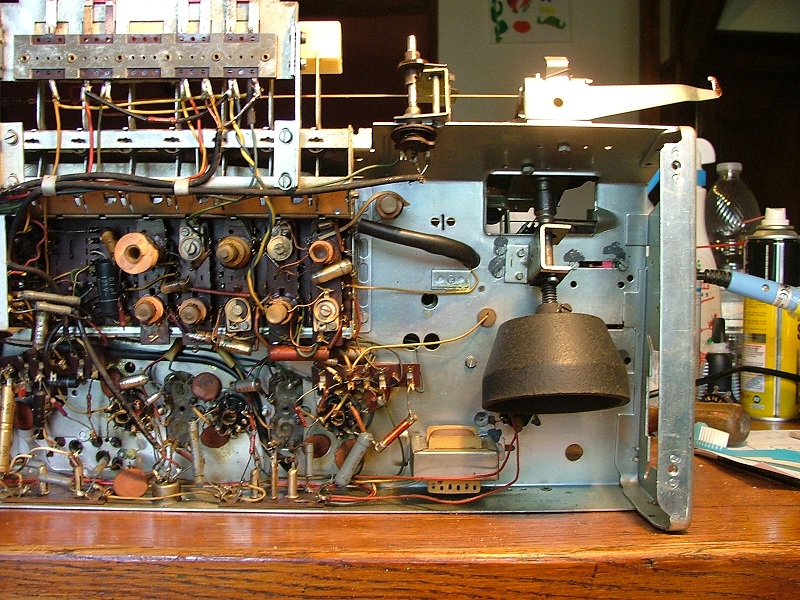

Le dessous de la bête,avec vu sur le volant réglage stations..

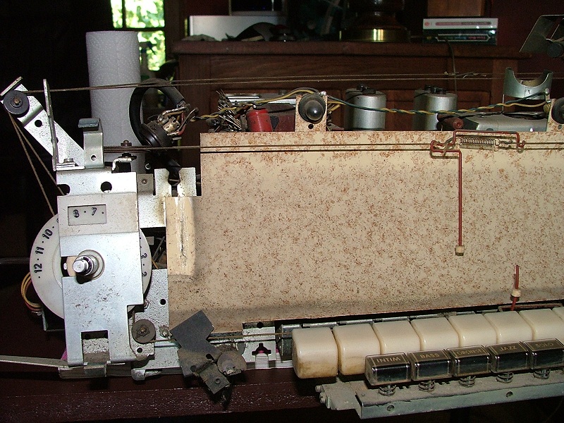

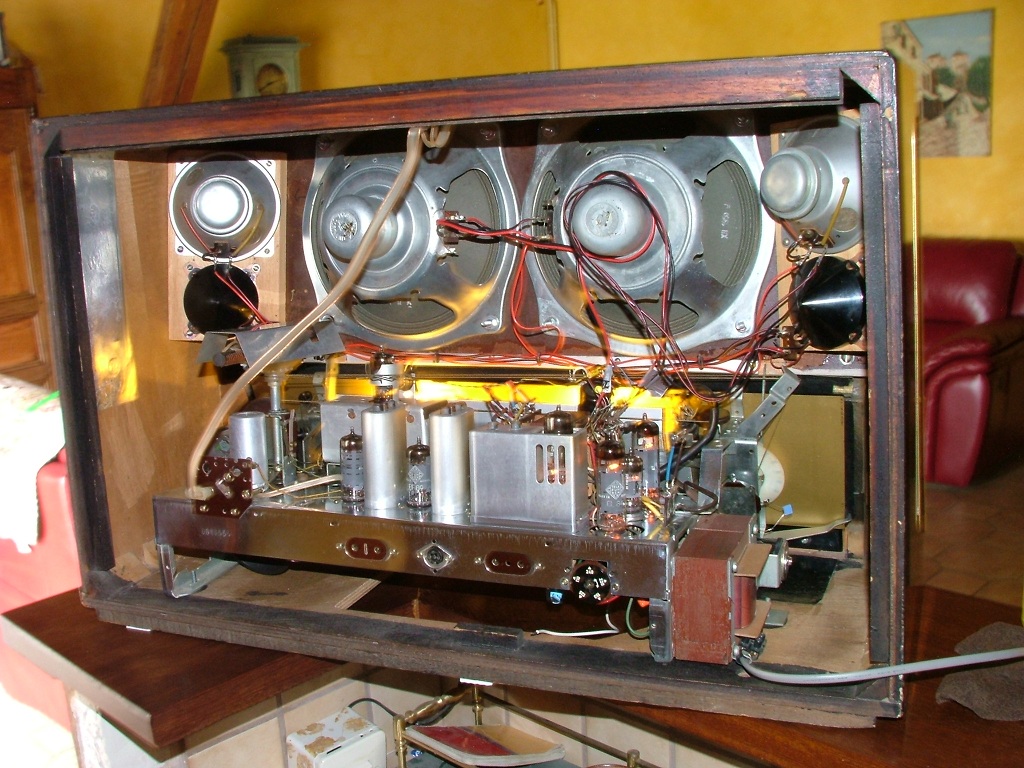

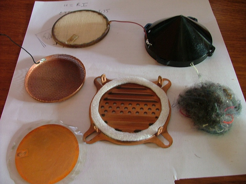

Les « tweeters », joints mousse en poussière,refaits(en blanc)…
La caisse vidée de son mécanisme, le textile haut-parleur est collé sur le panneau bois, une fois decollé,lavé : résultat pas satisfaisant , tant pis , je le remplace par 1 tissus plus moderne..les 2 tissus dorés des caches de coin ,sont eux remis en place après lavage et j’en profite pour repeindre à la peinture doré les grilles initialement marrons …l’effet me plait bien..
La vitre est à nettoyée ,côté inscription , avec le plus grand soin, à sec ..sinon..ça part..
Je me suis aussi résolu à changer les câbles haut-parleurs..

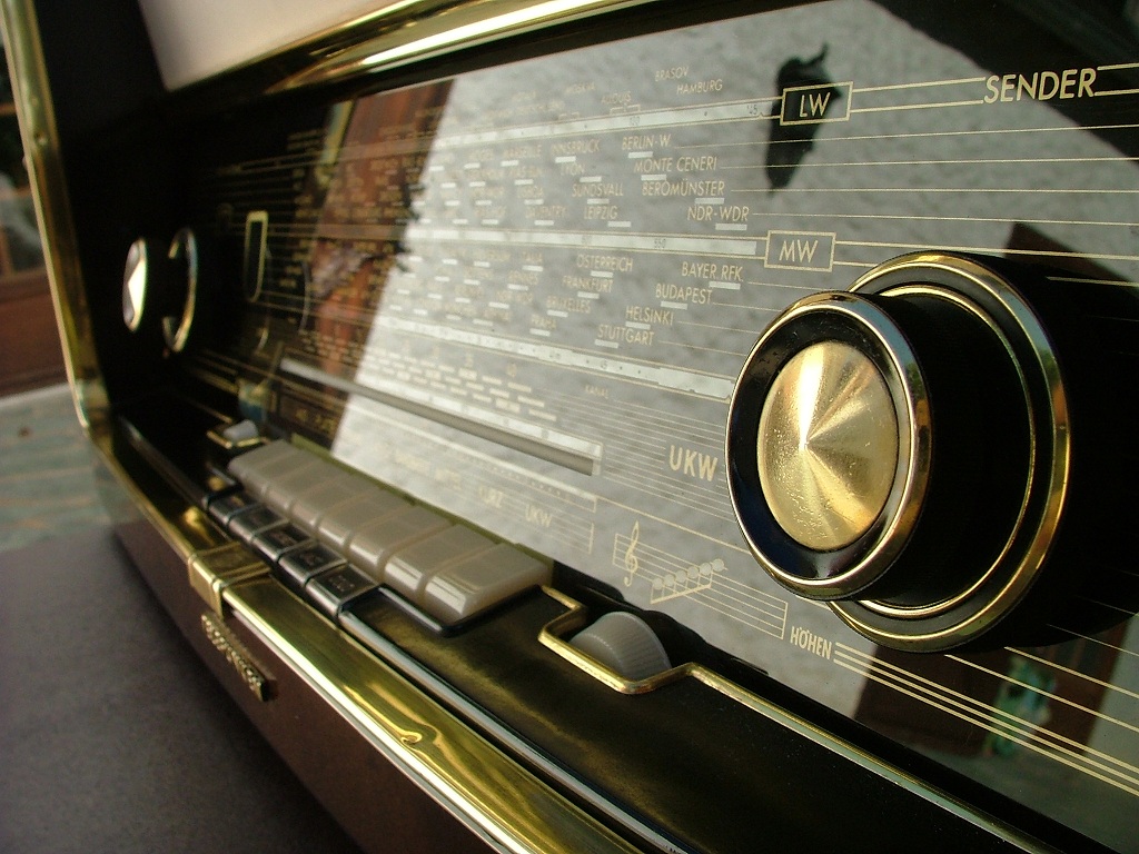

Le chassis métallique à été « briqué » ,façon « mirroir »…presque..

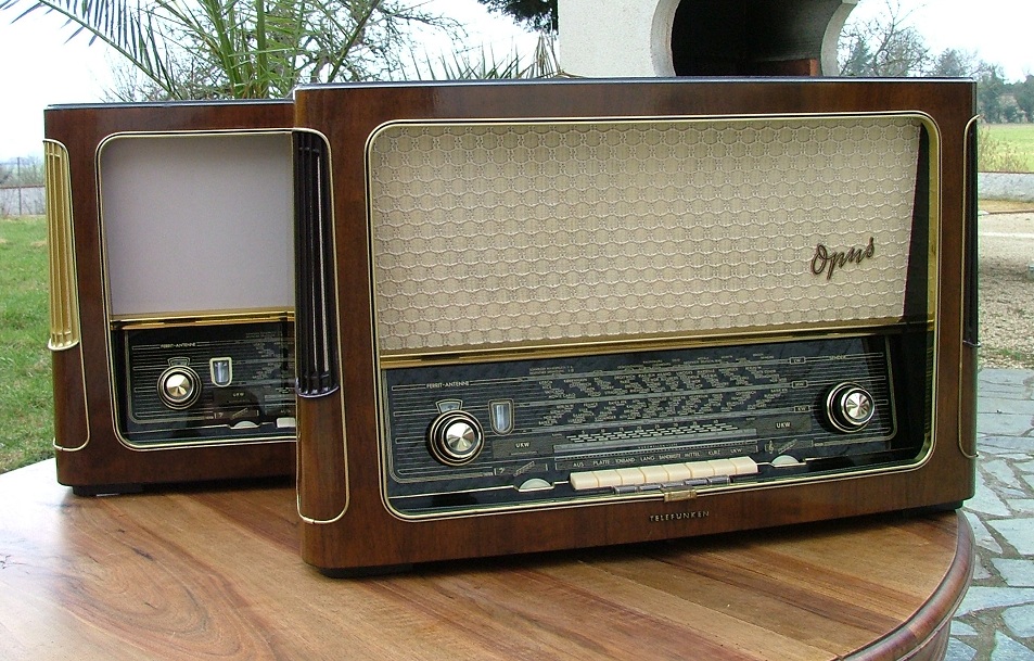

Et comme il me restait du temps libre, j’ai bissé sur un jumeaux(tissus et grille d’origine cette fois…)

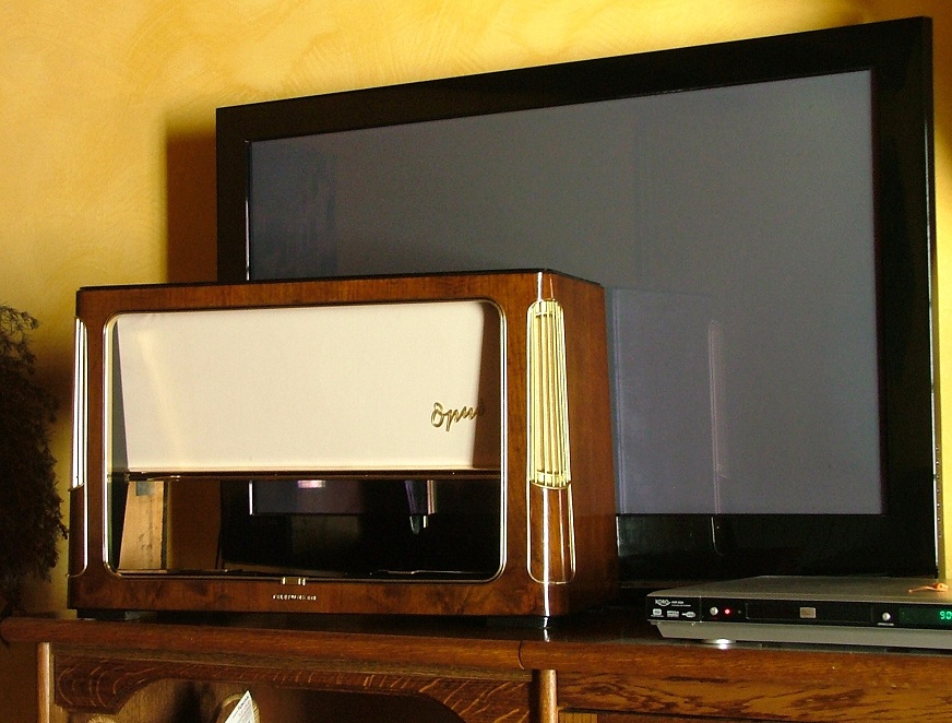

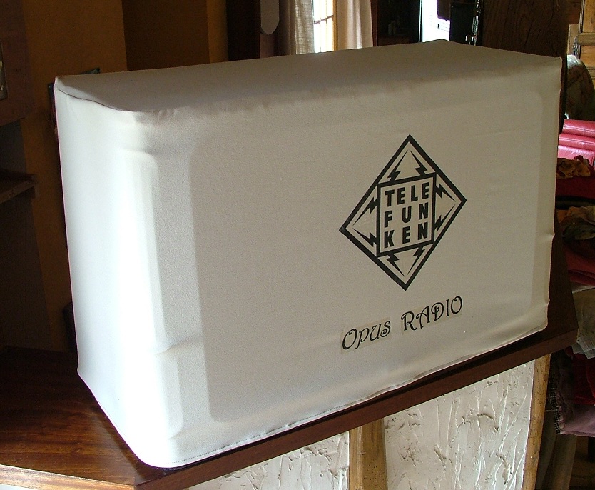

Pour éviter que la poussière, accumulée en 55 années, ne revienne s’installée, j’ai fabriqué une housse sur mesure(vaguement inspirée des rares représentations glanées sur la toile..)
Au final, un petit bijoux, qui sonne vraiment bien, si on l’ a jamais vécu, l’imagination ne suffit pas , il faut l’entendre pour le croire.
Cette version est la mouture Germanique, avec bande FM rétrécie à 100 Mhz(elle existe en 108 MHz dans sa version anglophile)
Neuf tubes, une sortie ampli assurée par 2 EL84 en Push-pull, 6 HP dont 2 boomers 21 cm aimant Alnico..
Cette « radio » était vendu à l’époque pour un peu plus de 3 salaires mensuels moyens..
(j’ai trouvé beaucoup d’informations pour la remise en état sur « radiomuseum», merci à eux)

Pougatchoff
Messages : 2899
Localisation : Neuf Cube
Re: Opus n° 7 de TELEFUNKEN ,dans sa livrée Germanique
Message par Pougatchoff »
Superbe Image
Comment as-tu fais pour polir les tôles ?
Ohm Sweet Ohm
clarquegaibeul
Messages : 172
Enregistré le : jeu. 7 janv. 2010 14:38
Localisation : Centre Hexagone
Message par clarquegaibeul »
Danke !
Si j' le dis, à part ceux qui avaient déjà un petit doute, je vais passer pour un fou...
j'avais trouvé un produit qui marchait un peu mieux que les autres, c'était quoi, déjà ????
En tout cas, brosse à dent électrique rotative,dremel avec coton lustreur, micro-fibre .....
