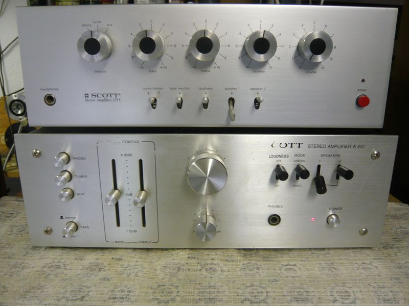

:salut: Ce bel ampli n'étant pas présenté dans notre musée.....
Dommage pour la sérigraphie,il restera tel quel...... :spamafote:

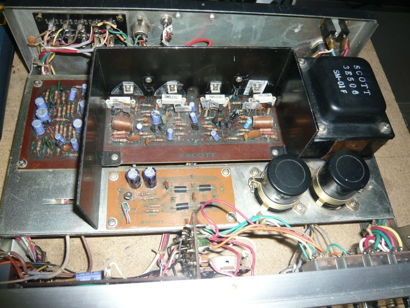

Donné pour 2x15w,il parait offrir bien plus,transfo de bonne taille blindé,ampli dynamique,bonne réserve de puissance,complet très agréable à utiliser.

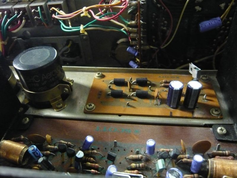

Je n'ai refait que l'alim,quelques capas et drivers sur la carte puissance,il était en panne......
De 3300µf je suis passé à 4700 en Aéorovox siouplait!
Avec son "ancêtre" le 235S.........
Donné pour la même puissance,le 407 est de conception plus moderne,alim symétrique,plus rigoureux,une autre génération........
Bon fait pas aussi vintage.... :cpasmoi!:

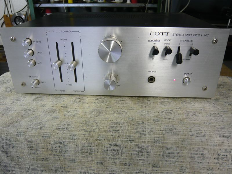

Comme promis dans ma présentation (https://www.audiovintage.fr/leforum/vie ... =4&t=58422) et la petite histoire qui va avec, voici l'objet qui ma poussé à devenir membre de ce forum que je lisais depuis très longtemps.
La plupart de la musique que j'écoutais vers mes 10 ans sortait d'un Scott.
C'est donc en regardant les annonces sur le CoinCoin que je suis tombé sur ce A407 à 35€ pas loin de chez moi (25Km), je me suis dis à ce prix là il ne doit plus être dispo !
Et bien si, donc je suis parti le chercher, rencontre sympa, bref essai avec mon Ipod et des câbles que j'avais pris avec moi sur des HP de fortune, droite/gauche fonctionnent, pas de voyant en façade, ça craque et claque un peut sur les potards et les inters... Bref il fini dans mon coffre de voiture.
Arrivé à la maison, démontage du capot, je découvre que tout est d'origine à l’intérieur très légèrement poussiéreux, passage d'un petit coup d'aspirateur délicat avec une brosse longue et douce.
Cet ampli n'a vraiment pas du servir beaucoup tant l'intérieur est nickel, ça donne ça:
Du KF un peu partout, et les potards ne sont plus bruyants , les inters reprennent un son normal, que du bon.
Inspection visuelle (photos agrandies avec le smartphone) des chimiques et résistances, pas de coulures, pas d'odeur particulière après 30 minutes sous tension sans puissance, tout est OK.
