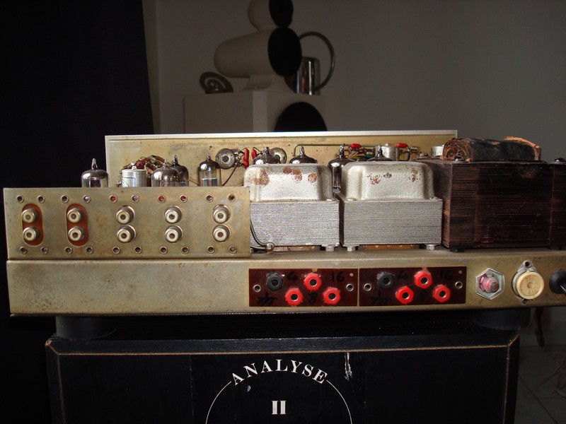

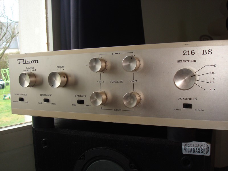

Bonjour à tous !!!

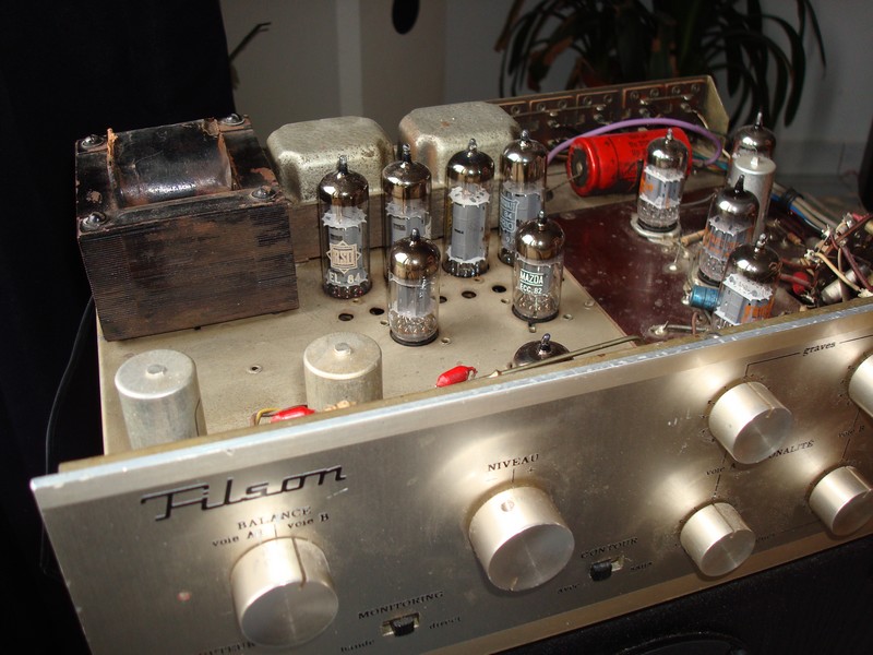

Comme promis depuis bien longtemps, je vous présente l'intégré Filson 216 BS du quizz, "celui qui le trouve le gagne" que Jean avait organisé l'année dernière!
Lorsque je l' ai mis en route la première fois, une voie de droite ne fonctionnait pas, et une résistance dégageait une belle fumée :pleure1: .
je décide de l'envoyé chez un réparateur spécialisé à 200 km de chez moi pour un devis. Deux semaine plus tard il me rappel pour m'annoncer la facture de 350 euros!!! et oui çà pique un peu !!!
Ne pouvant pas le récupéré je le lui laisse en gardiennage pendant environ six mois. entre temps je rencontre une personne dans un vide grenier qui vendait des valises de tubes neufs à 3 euros pièce. On échange nos téléphones et je lui donne la liste des onze tubes; et bien sûr il les a tous :genial: :prosterne:
je les remplace et m'empresse de le rallumer, et :nicolas: les deux voies fonctionnent et plus une seule fumée.
Etant pour moi mon premier ampli à tubes, Je peux vous assurer que j'étais à mille lieux lorsque je l'ai entendu chanter pour la première fois, une sonorité riche et vivante.

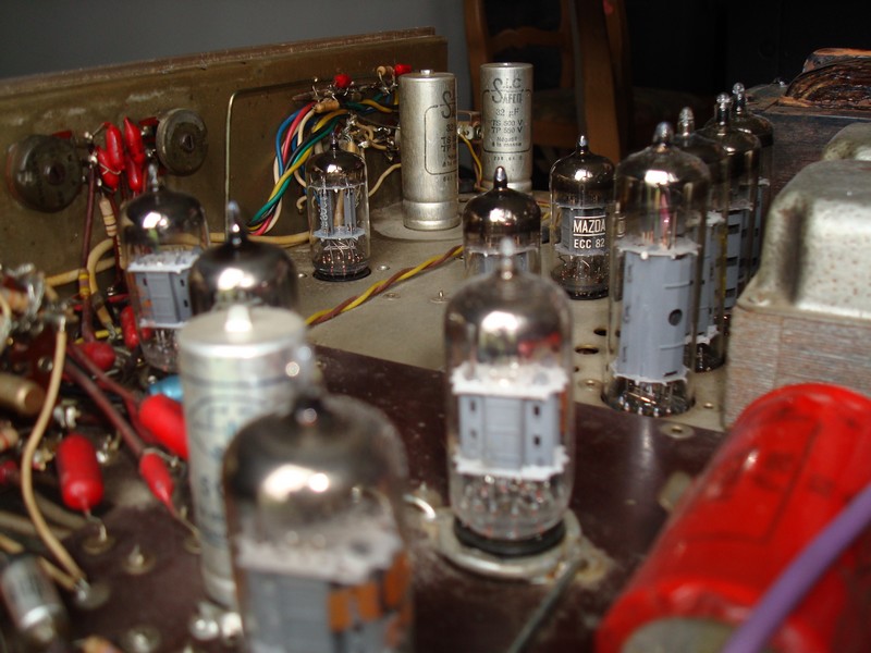

Bonjour Arnaud....
Donc tout est maintenant pour le mieux ...
Merci à toi de nous le présenter, mais attention aux capacités d' origines, toujours en lieu et place, qui ne doivent plus être très "fraîches" ;) .
Elles pourraient provoquer de gros dégâts .... il va falloir vous mettre au fer à souder mon ami ;)

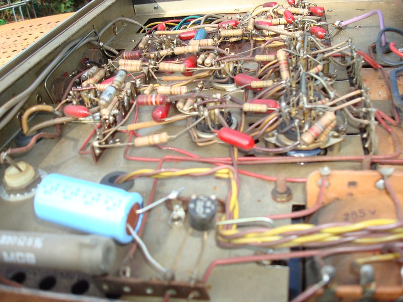

Re: Filson 216 BS
Message par Yves »

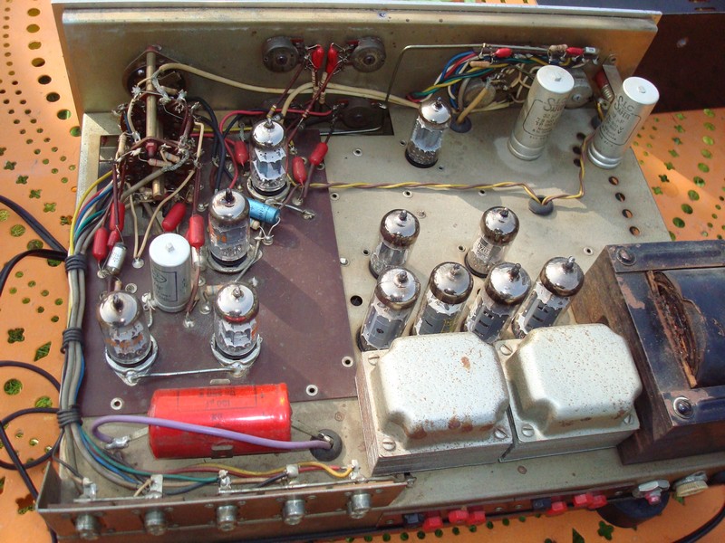

Surtout le gros machin rouge au fond, il est pas frais du tout . . . . les traces noires en dessous, j'espère que ce n'est pas un coup d'arc ! ! ! :o
dylanjumpman
Messages : 2330
Localisation : 7-8 easy
Re: Filson 216 BS
Message par dylanjumpman »
Il faut absolument tout contrôler avant de redémarrer un machin pareil. :?
Comment c'est loin...
Re: Filson 216 BS
Oui, ce serait dommage de flinguer tubes et transfos....

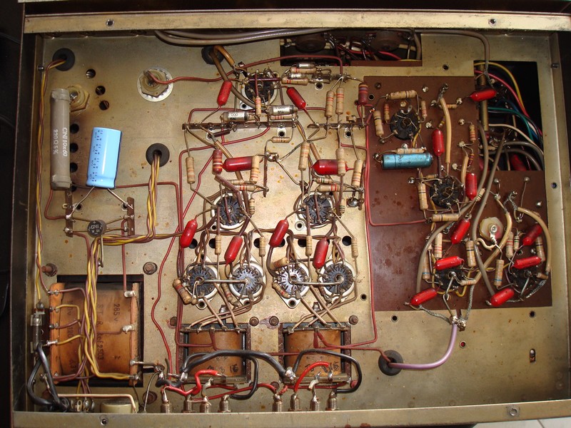

Un ami m'a amené le sien car il distord sur un canal.
Serait il possible d'avoir des photos de dessus et de dessous ? Certaines capas ne sont pas d'origine, j'aimerais bien voir comment est fait le tien...

Yves a écrit :Surtout le gros machin rouge au fond, il est pas frais du tout . . . . les traces noires en dessous, j'espère que ce n'est pas un coup d'arc ! ! ! :o
:helloman: J'avais une capa de ce type dans les blocs Film&Radio, Une des deux était complètement dans les choux.
