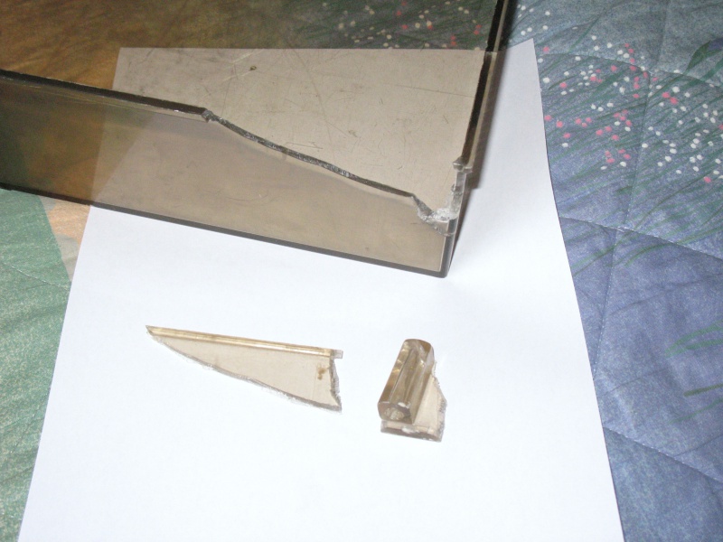

Le capot était en 1000 morceaux (et ben là j'ai pas fait un miracle : je l'ai recollé mais il est minable !)

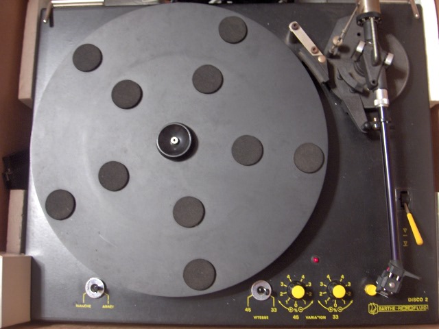

UN bon nettoyage de l'ensemble, l'axe redressé, le capot recollé, l'antiskating remis en place, il me restait a trouver comment remplacer les pastille qui servent a accueillir le disque :
(photo du web)
Je ne voulais pas mettre un simple feutre (genre béret basque) qui changait le loook de la machine alors en furetant dans les allées d'untemple du bricolage j'ai trouvé : des feutres adhésifs pour les pieds de chaise ! et voila

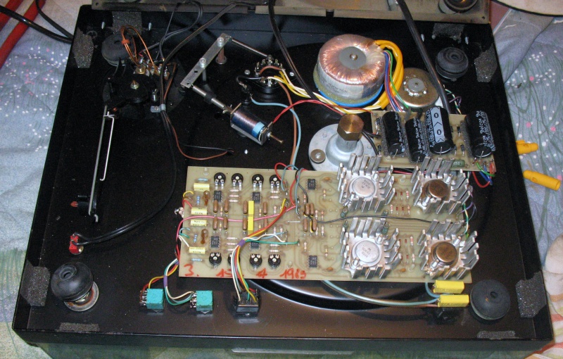

Je dois ajouté que j''ai nettoyer l'intérieur et que j'ai pu voir la construction de la bête.

Enfin le capot est pourrit il faudra que je trouve une solution :

Elle revient de loin celle là, un truc pour le capot, trouves une platoche pas chère (10 €) avec un capot de même taille près de chez toi et le tour est joué...
Construction sérieuse même si c'est pas finaud finaud, genre char d'assaut.

Il y a des chances qu'un bon couvre plateau entrant entièrement en contact avec le disque soit mieux que les patins...

Elle m'a l'air bien costaude cette platine ! Transfo toroïdal, c'est pas commun dans une table tournante :shock:
