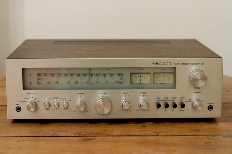

Comme je le disait dans ma présentation, en attendant de trouver un Sansui TA-300 ou 500, j'ai trouvé un Scott R336.
Plutôt en bon état esthétiquement (je trouve que c'est un très bel objet), coté son c'est correct mais ça me semble un peu brouillon. Surtout il y a comme des fréquences qui ne passent pas. Genre dans un morceau, il y a quelques notes de guitare à un moment qui ne sortent pas, c'est très très lointain, le phénomène est présent sur les 2 sorties enceintes et sur la sortie casque également. (petite erreur de diagnostique en fait... voir plus bas !)

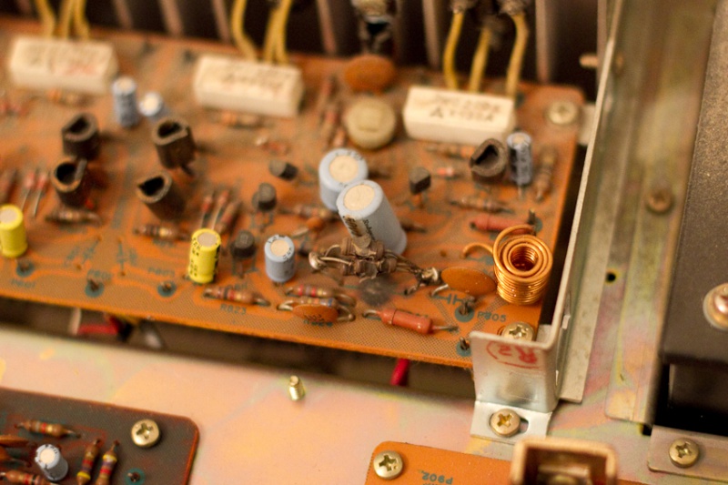

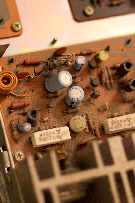

Par contre en jetant un premier coup d'oeil à l'intérieur j'ai vu un truc bizarre.
Ça m'a tout l'air d'être un bricolage suite à une panne (il y a du noir sur la carte, la résistance à du péter...). Bref, du coup il est quasi impossible de savoir ce qu'il y avait à l'origine... Si toutefois une bonne âme ici possède un Scott R336, ben je crois que ça pourrait me sauver !

En effet, il a eu chaud. C'est sur un des amplis, peut-être que l'autre est intact pour comparaison.

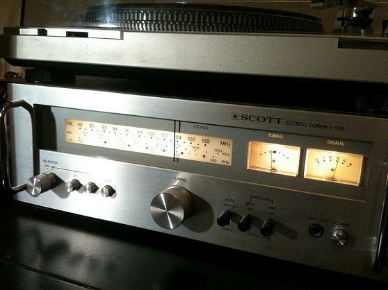

Il ressemble beaucoup au Tuner T 526L de la même marque.
T526L
T526L

Etienne59 a écrit :En effet, il a eu chaud. C'est sur un des amplis, peut-être que l'autre est intact pour comparaison.
Ah ben oui pas bete !

En me promenant sur la section "en panne" du forum, je suis tombé sur cette photo qui m'a de suite rappelé ton ampli !!
Après comparaisons des composants sur la carte on dirait bien que se sont les même :)
Donc a priori ta résistance est une: Orange Orange OR OR soit 3,3ohm a +ou- 5%.
Attend la confirmation de spécialistes mais ça devrait être bon.

Bonjour, si tu as un doute sur la valeur, regarde sur le circuit de droite (les circuits sont symétriques par rapport à l'axe formé par l'inscription "MAIN AMP BD"), sinon, j'ai le circuit d'un R326 sous les yeux, c'est bien orange-orange-or.
