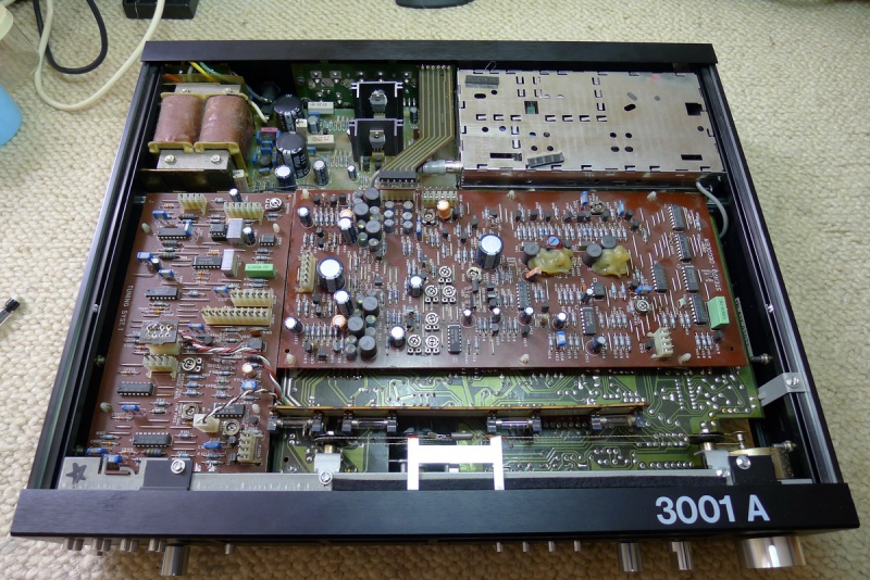

Ce soir je vous sors de derrière les fagots un tuner considéré par les Ricains de FM Tuner Info comme un des tous meilleurs, c'est une sacré usine à gaz, un des tuners le plus long à aligner que j'ai fait, il y a une tonne de réglages, sans le service manual ce n'est même pas la peine d'y penser, déjà rien que pour ouvrir le capot supérieur on se pose des questions! niveau performances difficile de faire mieux une séparation > à 50 dB, une DHT à 0.04 % un rapport S/B >70dB ...

Whaou! L'intérieur est impressionnant, et le look inspire le respect. C'est quoi l'affichage programme, les présélections?

Oui il y a 8 stations préréglables le vumètre tuning fait alors office d'échelle de fréquence on le voit d'ailleurs sur la photo ou l'afficheur indique "1"...

C'est dingue l'empilement de carte! :o

Oui d'ailleurs ca arrive à poser des pb de mauvais contact avec le temps, rien de dramatique mais embetant quand même, celui là avait entre autre un canal muet à cause d'un soucis sur une connection au niveau de la carte mpx...
