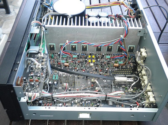

J'ai un peu hésité avant de vous présenter mon intérimaire de service. 1989/2011, 22 ans déjà qu'il nous suis, un peu jeune pour un vrai vieux mais comme je viens de lui ouvrir les entrailles pour changer 2 fuses récalcitrants,j'ai fais qq photos et après tout dans 20 ans il figurera en bonne place sur cet illustre forum.
Acheté donc en 89 avec le CD 1420 de la même marque et qui lui aussi fonctionne toujours.
2X 80W, 12 KG et quelques, on est encore dans du lourd bien que côté esthétique et composants....

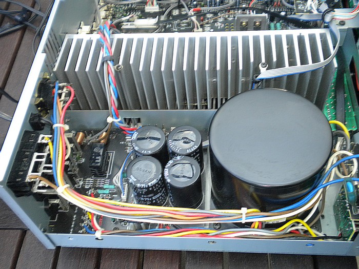

Coté alimentation ça ne rigole pas non plus, un gros transfo et 4X 8200 uF pour la partie filtrage d'alimentation, à tel point qu'au portage tout le poids est reporté sur un seul côté. De bonnes possiblités de connection aussi, on peut l'utiliser comme ampli de puissance ou préamp, vous dire le résultat, sais pas, jamais tenté l'expérience... Voici un bon ampli pour écouter sans vergogne musique moderne, electronique (JM JARRE par exemple). Plutôt rapide, une bonne séparation des voies qui pourra ravir les amateurs de stéréo, et il n' a pas peur de faire monter les watts quitte à faire trembler un peu les vitres, N'EST CE PAS RACHID ???

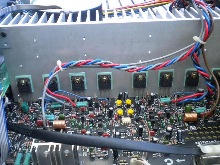

En tout cas ,c'est bien rempli sous le capot..

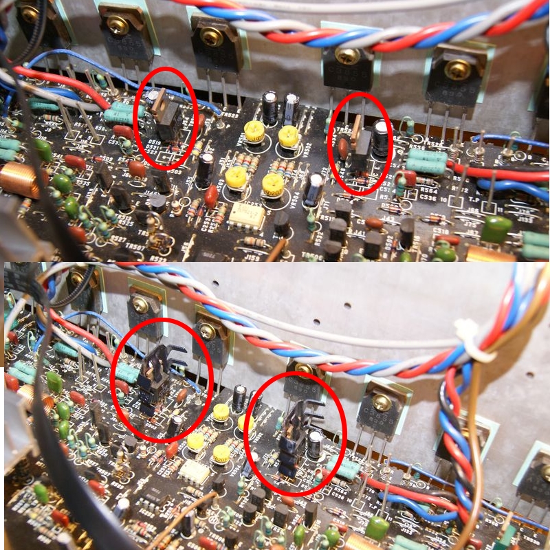

Il vient d'être upgradé (le Denon, pas Alain
) notamment au niveau de certaines résistances et un transistor source de suchauffe sur ce modèle, idem pour le cordon d'alimentation. Bricolage génial pour atténuer la chaleur car mine de rien il fonctionne en classe A sur une partie du circuit.

Nous aussi on est dans les clips ......
et on se dissipe aussi ......
il valait mieux ,il a eu chaud le bougre cet après midi , ma charge en a profité pour bruler sa poussière .....

On se dissipe grave, le radiateur (artisanal) de la dernière photo fait deux fois plus de surface que l'original, forcément ça refroidit bien mieux ...
