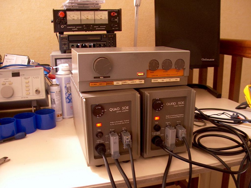

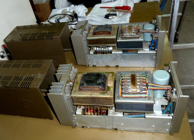

Comme je l'avais évoqué dans la présentation du pré Quad 33, voici les blocs 50E :
On remarque la continuité du design, avec un look "militaire" plus marqué et les connecteurs particuliers. C'est du lourd, avec transfo en sortie et un brochage modulable dans la fiche male HP, la plus grosse, qui permet de s'adapter à tout type d'impédance. Y compris les HP en ligne 100v.
Les cylindre gris verticaux sont des transfo d'entrée qui je crois permettent une entrée symétrique....

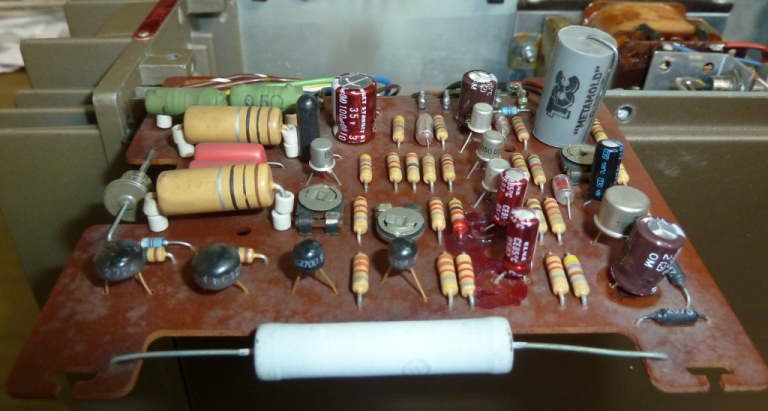

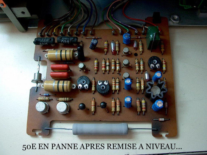

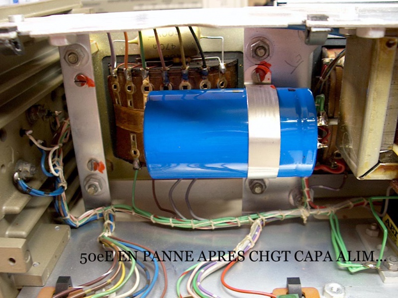

Suite à une panne et un dépannage chez un pro, je me suis retrouvé après moult péripécies avec 2 blocs en parfait etat de marche, mais avec des cartes comportant de légères différences :
Ce n'est pas génant à l'écoute, mais bon en sortie de SAV cher et excessivement long c'est ralant :mur: , j'ai donc décidé de commander un kit maintenance upgrad complet pour avoir deux amplis avec des composants identiques et du même âge.

jolis les 50E ..
Je suis en extase sur mon 405 avec les ditton 44, tu t'en sers pour alimenter quoi ?
Quad 405 - Celestion ditton 44 / AR LST

Salut,
Des SB7000 Technics.
Marc
Re: Quad 50E
Le look est déroutant pour certains mais de assurément bons appareils.
Je remarque les SB 7000 branchées dessus, comme ces enceintes sont souvent décriées une présentation pourrais éclairer les futurs acheteurs de ces grosses mémères de temps en temps en vente sur la toile. ;)

A propos de la capa d'alim, quand j'ai commandé le kit, c'était avec une capa Panasonic, à votre avis est-ce qu'une capa équivalente (capa et tension) de marque BHC Aerovox qui est habituellement recommandée pour les séries 405 apportera une différence audible?
