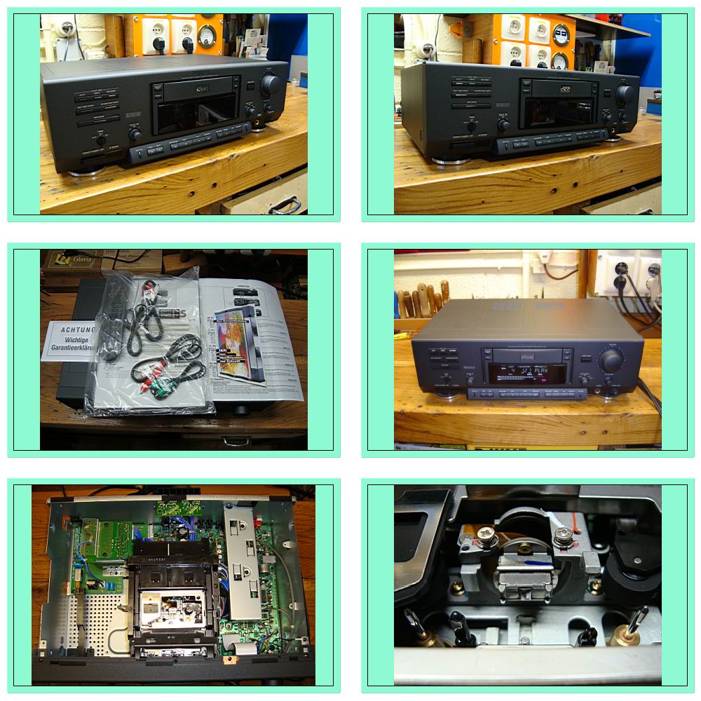

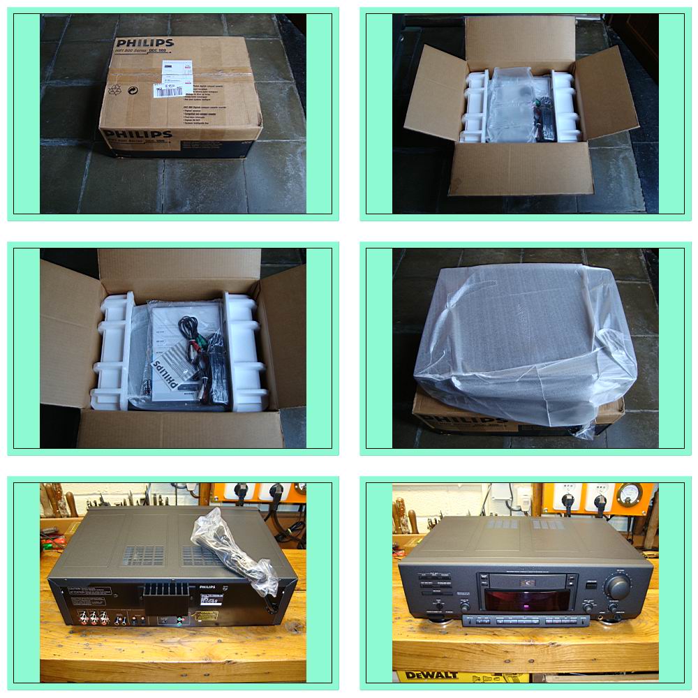

Je l'ai enfin reçue hier, une DCC900 absolument NEUVE dans sont emballage d'origine, une chance inouie sur la Baie ! ! ! :cheer:
Je l'écoute pour l'instant et je dois dire que le MD est battu (bien que j'aime beaucoup le côté pratique de ce système), j'en suis encore sur le c*l :ouaou:
Voici un lien qui en parle (en Anglais) beaucoup mieux que moi et avec tous les détails, un site vraiment bien fait sur cette invention qui malheureusement n'a pas fait de vieux os, comme pas mal d'autres d'ailleur, mais bon, c'est comme ça, ça prend ou pas ! ! ! :?

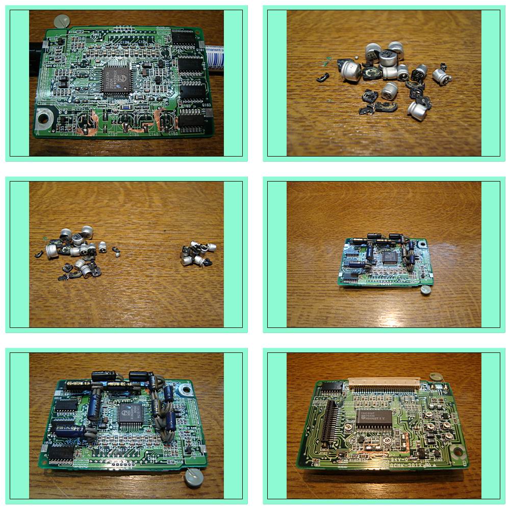

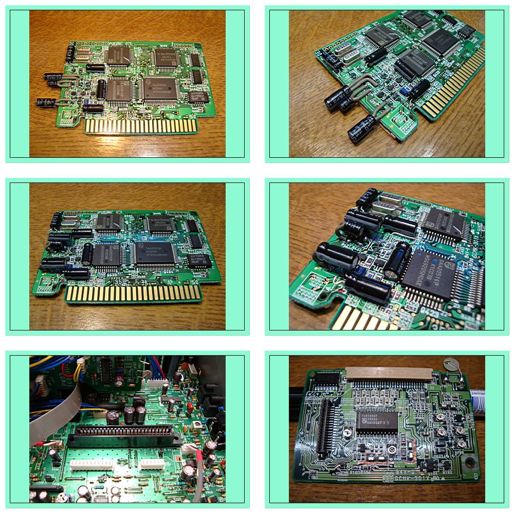

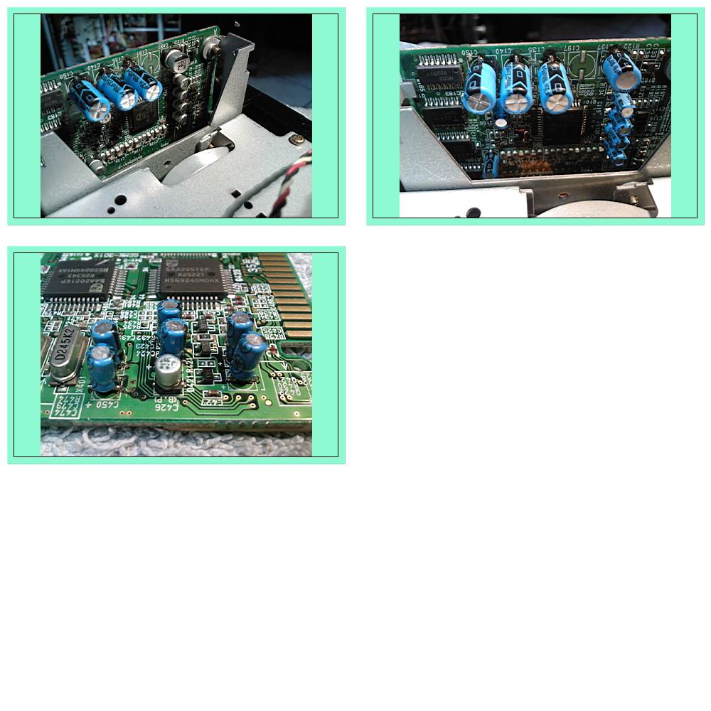

Je ne sais absolument pas de quelle année elle date, mais j'ai tout de même vérifié les circuits (condos souvent en fuites), ici tout semble parfait......jusqu'ici.
PS: une petite question, par le numéro de série ou le modèle y a t'il moyen de dater cette platine ?
Série : MZ079251320548
Modèle : 70DC900/00S
Le lien du site ! ! !
http://home.netvigator.com/~ntomyng/dcc900/index.htm"
Des photos de la machine ! ! !
