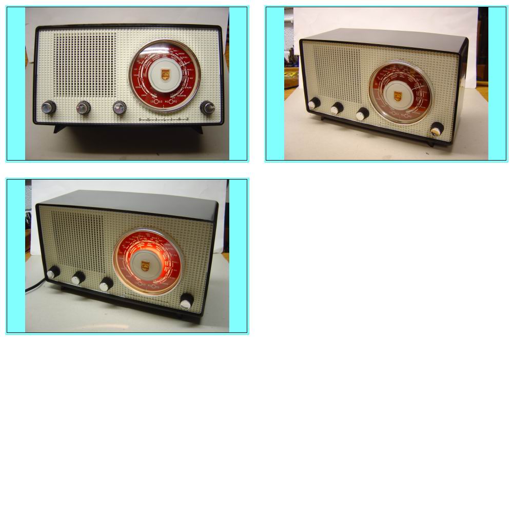

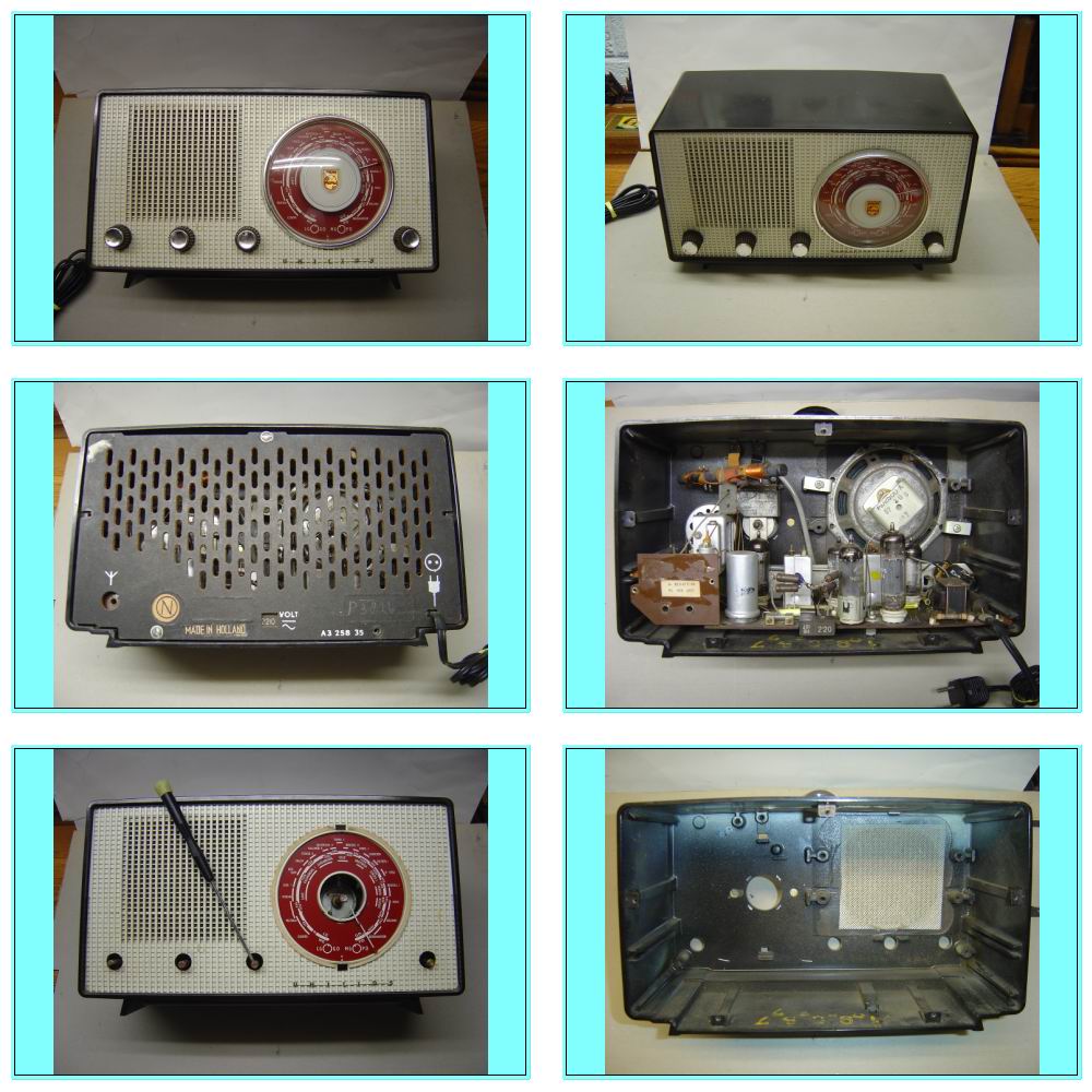

Voici encore un petit poste déjà présenté en photos, mais voici celles des travaux réalisés dessus ! ! !
Marque : PHILIPS
Modèle : B1X67U
Année : 1956
Pas mal de travail sur celui-ci :
Remplacement d'une résistance brulée.
Remplacement des condos de filtrage (nouveaux placés en dessous, le mauvais est laissé en place pour garder l'aspect d'origine).
Remplacement du bricolage sur l'alimentation (résistance de puissance).
Démontage complet du chassis pour pouvoir enlever la rouille présente sur certaines pièces.
Réfection du cablage d'origine.
Remontage, polissage du coffret......essais avec démarrage au variac......fonctionne parfaitement avec beaucoup de sensibilité.
