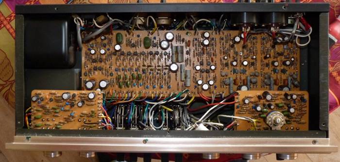

Re: Luxman CL350
Ça confirme ,aussi beau à l'intérieur .
A quoi sert le potentiomètre sur la carte en bas à droite ?

Re: Luxman CL350
Ca sert de reglage pour l'ampli RIAA, au milieu neutre, a droite pour renforcer les basse et les medium et a gauche le contraire....

Re: Luxman CL350
Il y a même des supports pour tubes à l'arrière de ce modèle
Je possède le manuel de service si quelqu'un en a besoin
C'est toi qui a enlevé le coffret bois ?
- Unic
- Messages : 4381
Re: Luxman CL350
Ce serait pas plutôt pour insérer des transformateurs élévateurs de niveau pour les cellules MC ? :cpasmoi!:Berurier a écrit :Il y a même des supports pour tubes à l'arrière de ce modèle
