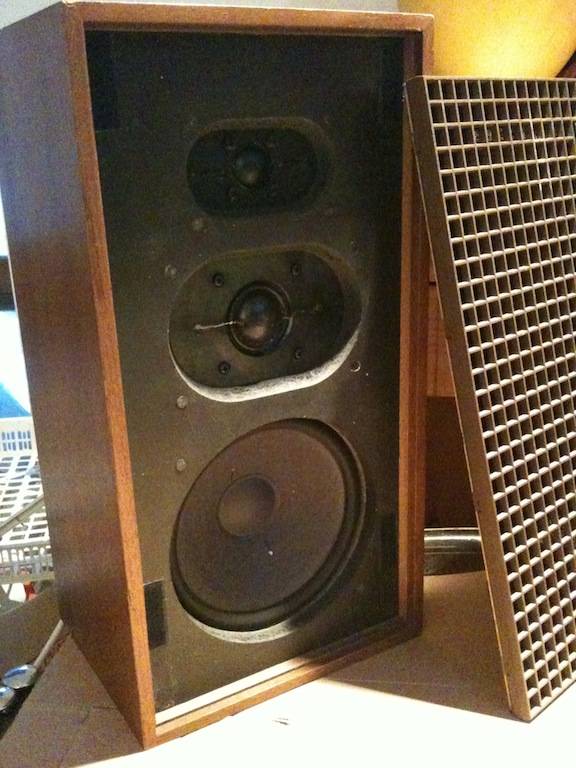

je vous présente aujourd'hui les Dual CL 173
Ce sont des petites enceintes 3 voies de dimension 477 x 2500 x 203 d'un volume de 24L et d'un poids de 9,4 Kg pièce, qui sont d'une conception et d'une fabrication redoutable, pour trouver un bon adjectif pour les décrire ... ça serait tout simplement "allemandes" :yes!:
Annoncées de 30 Hz à 25 kHz sous 4 Ohm , elles font leurs petits 40W.
Les haut parleurs sentent bon la qualité :
- Tweeter à dôme 25 mm, 25 mm
- Médium à dôme 37 mm , 37 mm
- Bass 195 mm, 37 mm
Les filtres sont composés de 4 bobines , 12db/octave - coupures à 800 Hz / 6000 Hz
La première chose qui frappe quand on prend en main ces enceintes c'est leur densité, la poids par rapport a la taille est impressionant, et il vient d'une part des parois de la caisse en bois massif et d'autre part du poids des haut parleurs , environ 1 Kg pour le médium.

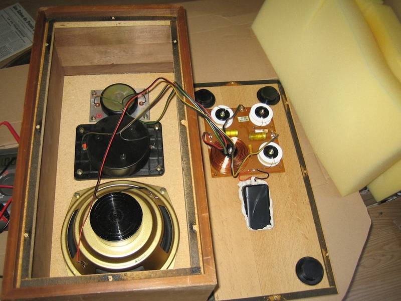

La deuxième chose c'est ... "Mais comment ça s'ouvre bordel !!!!!" :cpasmoi!:
Après avoir démonté les quelques 8 vis qui retiennent la face arrière ... celle-ci ne veut pas bouger d'un pousse ... même en prenant appui dans les évents arrières ... !!! mais c'est quoi ce bordel ???
J'ai donc démonté le bornier DIN et me suis débarrassé du mastic façon "patafix" qui assure l'étanchéité de cellui-ci ... posé l'enceinte face au sol ... j'ai maintenu la caisse avec mon pied ... et puis en utilisant la prise laissé par la découpe du bornier j'ai tiré comme un malade jusqu'a sentir un décollement !
Ouf ... ce fût laborieux, mais les entrailles en valent la peine.
Le filtre est très propre et les bobines plutôt imposantes.
L'intérieur est entièrement rempli par 2 plaques de mousse, qui a plutôt bien vieilli !

Quelques photos, d'autres viendront :)
