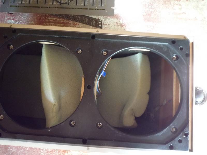

c'est beau, y a un truc qui me gène à chaque fois que je vois cela.
On remarque que "l'entretoise" de la caisse libére un espace non isolé que l'on peut considérer comme un "pont acoustique" (parallèle avec la terminologie thermique). Je ne sais pas si cela peut avoir une influence sur le son (surement minime je pense juste un peu de réverbération résiduelle) mais j'aurai tendance à le combler par acquis de conscience
personne ferai pareil ?

je sais que moi aussi je me méfie souvent des réflexions arrières des membranes des médiums/graves, en particulier sur les encastrements et sur les bords proches des HP mais là c'est l'encastrement du passif que nous voyons sur la photo.
peut être que le médium/grave est plus dégagé ?
ça n’empêche pas de faire un essai.

je pense effectivement qu'ils y ont déjà pensé mais qu'il ne mettent pas en œuvre les même moyens pour palier au problème, en fonction du prix de l'enceinte,
quand on voit des différences comme cela:
une conception déjà de grande qualité et quand on vois ceci par exemple:
on se rend bien compte de la différence....
personnellement je pense qu'ils font au mieux dans les constructions de bonne qualité pour isoler au maximum les parois. Mais dans un soucis de rentabilité/temps investi (par rapport au gain que cela peu apporter) toute les découpes ne sont pas extrudée sur mesure. C'est assez compréhensible pour une entreprise qui doit "envoyer" sans trop s'attarder. Or comme je le disait déjà pour les suspensions nous utilisateurs, on est pas à la pièce et on peut fignoler ce manque qui à mon avis apportera un gain négligeable voir peu être imperceptible (en fonction de l'enceinte traité), c'est pour ça que je parlais d’acquis de conscience

Pourriez vous m'expliquer vos commentaires sur l'ouverture , l'espace et la découpe du caisson par rapport au HP?
Je ne pige pas ce que vous voudriez apporter comme modifications pour essayer d'améliorer le son.
Je suis débutant dans le domaine et des explications détaillées sont le bien venu.
Merci par avance de vos lumières.
Cordialement.
ps ; photos de l'ouverture du médium/grave.
Cordialement.

c'est un peu du "pinaillage" de maniaque, en ce qui te concerne, pas de modif à réaliser sur ces enceintes. je pense qu'elles méritent un ensemble de qualité en amont pour exprimer leur potentiel.papypierre a écrit :Bonsoir à tous.
Cordialement.
comme il a été déjà dit, c'est de la belle ouvrage, prends le temps de leur mettre un bel ampli et une belle source au fesses et tu verra.
Phil.

Ok j'ai bien compris le message malheureusement le seul ampli de "qualité" que je possède est un Sansui AU 555A en panne , comme source CD une platine Philips CD 473 et ma platine disque Leak.phil a écrit :c'est un peu du "pinaillage" de maniaque, en ce qui te concerne, pas de modif à réaliser sur ces enceintes. je pense qu'elles méritent un ensemble de qualité en amont pour exprimer leur potentiel.papypierre a écrit :Bonsoir à tous.
Cordialement.
Je cherche depuis longtemps un ampli de bonne facture mais pas facile à trouver dans mes "prix".
Encore merci pour les conseils.
