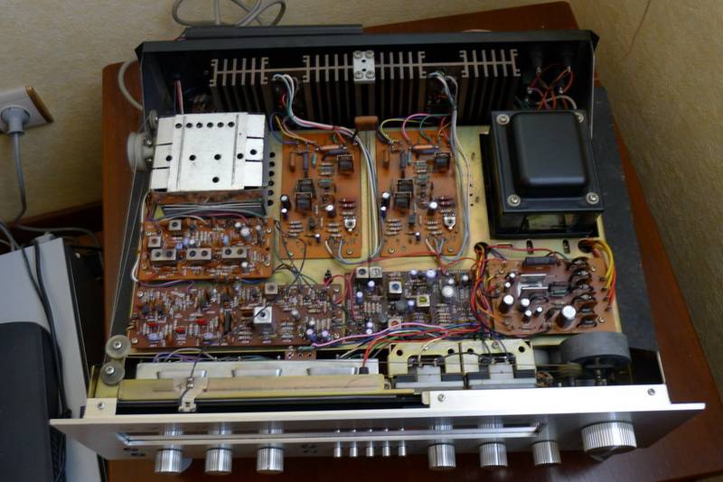

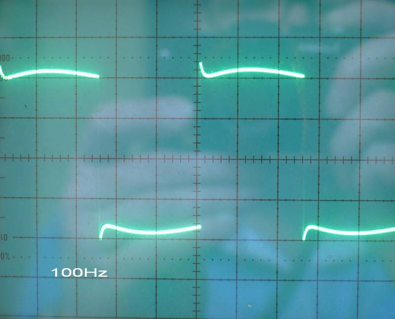

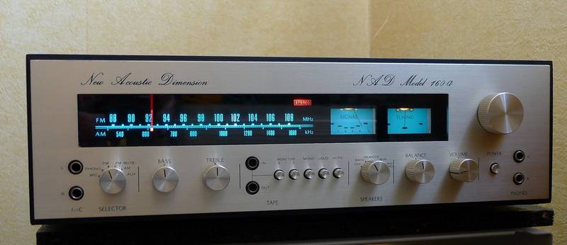

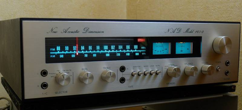

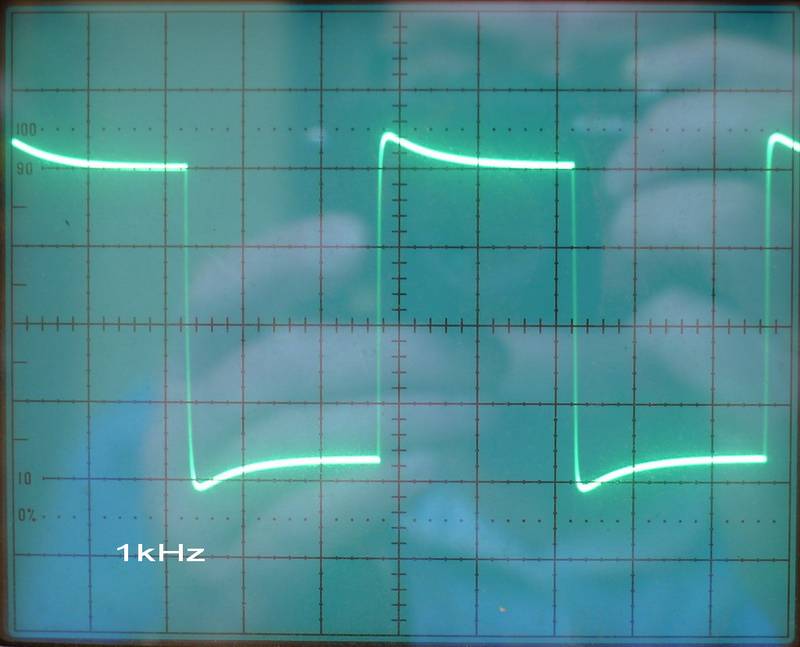

Voila un AT pas si courant que ça, on en voit passer de temps en temps sur Epay, il est plutôt joli avec son bel éclairage bleu, celui là était bien malade le tuner était un peu dans les choux (alignement et luciole stéréo HS), l'éclairage était borgne suite au diffuseur se trouvant derrière l'échelle de fréquence qui avait noirci avec le temps! et surtout il ne débitait pas de puissance suite à un pb de capas sur le pré.
j'ai changé toutes les capas des cartes puissance et alim et une partie du pré., aligné le tuner, fabriqué un diffuseur, nettoyage en profondeur, réglé les bias, passé au banc... il développe les 2x50 W pour lequel il a été conçu et même quasi 2x60w avec une dht encore honorable.
Il sonne chaleureusement avec une très belle réserve de puissance, le tuner même si il est basique sur le papier est plutôt sensible et homogène avec une belle séparation (39 dB)...

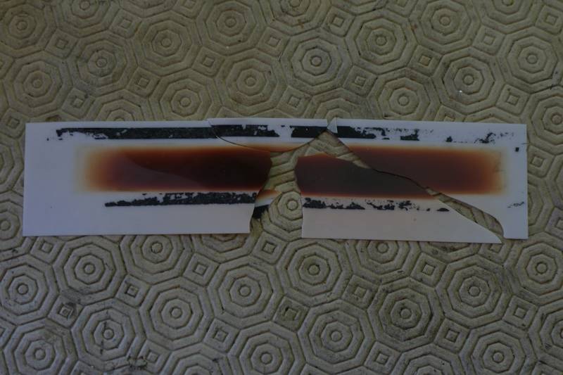

Je me suis amusé à vous faire une photo du diffuseur ou du moins ce qu'il en reste, je n'en avais jamais vu un si abîmé, au début j'ai même cru que les lampes étaient HS

Re: NAD 160A
C'est bien cuit......
Tu as utilisé quoi comme diffuseur?

Re: NAD 160A
J'ai utilisé du papier sulfurisé que l'on se sert en cuisine et surtout j'ai placé des ampoules de 150 mA cela suffit largement la preuve sur les photos... j'attends les talibans de la led
je n'aime pas cette technique dont je trouve la lumière trop directive et pas aussi naturelle qu'une lampe à incandescence, il m’arrive de l’utiliser sur des afficheurs de lecteurs de cd plus petit mais pas pour des grosses surfaces comme celle là...
