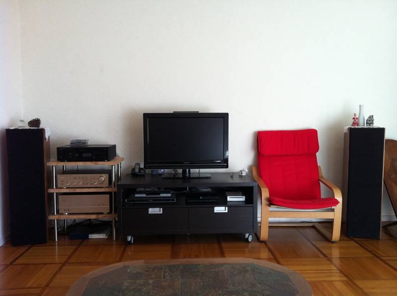

Suite à une requête de Kikook, je vais vous présenter la réalisation de mon meuble DIY, très simplement.
Il y a eu 2 versions qui se sont succédées, avec comme seule différence le choix des pieds pour chaque élément de mon système.
On y trouve donc 1 plan de travail de hêtre massif huilé, en 200*65*2,8 cm. J'ai fait ôter sur toute la longueur 5 cm, pour me retrouver avec un plan de 200*60*2.8, puis j'ai fait découper le plan en 5 planches en 60*40*2.8. Voilà, la base est plantée.
Pour les pieds, on trouve au départ 3 jeux de pieds de cuisine Ikea Capita, de 21cm.
Pour le coup, 2 planches me restent sur les bras.
Voici le résultat :
La seconde version permet l'utilisation d'une des 2 planches restantes, avec un jeu de pieds toujours Ikea Capita, de 6cm, pour faire reposer l'ampli. Ensuite, j'ai changé les pieds des compartiments pré-ampli et lecteur cd par des 16cm au lieu des 21.
Au final, seuls les 21cm du préampli ont été conservés.
Voici ce que ça donne maintenant :
Et l'intégration dans mon salon :
Le coût du meuble est un peu plus élevé que prévu.
Planche 89€ + 5 découpes à 10.5€/p = 141.5€
Pieds 21cm, 14€ les 4, 3 jeux = 42€
Pieds 16cm, 5€ les 4, 2 jeux = 10€
Pieds 6cm, 5€ les 4, 1 jeu = 4€
Soit au total 197,5€, sachant qu'une planche n'est pas encore utilisée, et que j'ai 2 jeux de pieds de 21cm qui attendent d'être utilisés. Il se peut que j'intercale une planche entre la première et le pré-ampli pour en faire un rangement ouvert ou fermé, à voir.
Personnellement, je n'avais pas eu l'idée de faire le meuble moi-même, mais sur les conseils d'un membre d'un forum voisin, je me suis lancé sans trop de difficulté, le plus dur ayant de visser l'embase des pieds dans la planche avec un simple tournevis :lol:
A bientôt,
Charles

C'est sûr, le plan de travail est pas donné! Mais je trouve le résultat très sobre et classe, avec le coté naturel du bois kivabien! :yes!:
Charles
Re: Mon meuble hifi DIY simpliste
Message par Charles »
Merci Cédric !
Il ne me reste plus qu'à faire les finitions puis à le teinter en noyer :)

J'aurais aimé aussi mettre des pointes, d'ailleurs c'était prévu, mais quand j'ai vu les petits pieds je n'ai pas hésité :)
J'aimerais aussi une platine :D D'ailleurs j'ai les vinyls du padre à la maison, des Wagner à couper le souffle, mais j'aurais trop peur de les abimer. Et puis je ne suis pas un audiophile, juste un amateur :)

Depuis combien de temps a-t-il été réalisé ?
Je me demande si ce type de support ne peut pas se déformer avec le temps.

Moins d'un mois d'existence :)
Ca se déforme, le bois joue de trop, résultat plusieurs planches commencent à gondoler, dont 1 sévèrement, mais elle n'est pas sur le meuble, par chance.
