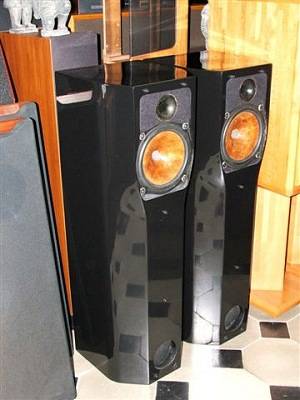

salut,
Dernière acquisition une paire de LEEDH Théorème 2. Création de Gilles Millot du Laboratoire d'Etude et Dévellopement Holophonique.
Ces enceintes me faisaient de l'œil depuis un moment, de part leur conception originale (vous verrez après) et de part leur réputation.
Tout est surprenant dans ces enceintes, par rapport aux enceintes conventionnelles ( j'entends par rapport aux enceintes en caisse bois habituelle ).
d'abord, le coffret en béton/plâtre laqué noir brillant (comme un piano!), ensuite le HP de grave spécifique fabriqué par focal avec membrane en fibre de verre enduit d'un produit collant (du miellat de cocchenille !!!!) et son centre en feutre à la place du cache noyau habituel, après, le découplage du HP grave sur du feutre, le tuyau de bass reflex en matériau mou (tube de liege), le tweeter Audax collé au fond d'un pavillon en caoutchouc, la forme et le poids pour finir.
bref des extra-terrestres ces enceintes...
étonnant non ?
étonnant non ?

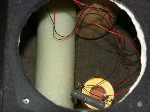

On voit le tube de l'évent,mais le deuxième tube(enfin ça y ressemble) c'est quoi ??
Curieux aussi le choix des fils,sans chercher l'extravagance un truc plus gros aurait paru raisonnable???

le deuxième "tube est en fait un renfort interne doublé de mousse isolante, je crois en fait que ce pilier sert pour le moulage du coffret afin d'améliorer le remplissage du moule.LeTOF a écrit :Salut,
Attention au HP de grave,je crois qu'ils sont introuvable....
Belles pièces bravo !! :helloman:
pour les fils, je suis aussi étonné, il sont vraiment fin, autant cela ne me choque pas pour le tweeter autant ça me gêne plus sur le grave. de toute façon je les remplace par du fil hyperlitz issue de chute d'audioquest indigo :mrgreen:
et le grave est une fabrication spécifique pour Leedh donc parfaitement introuvable mais ceux ci sont en parfait état, donc...

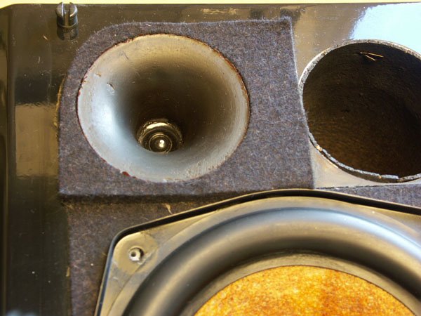

j'ai essayé de le redresser et je l'ai déchiré
donc je vais devoir retrouver un de ces tweeter.

c'est ce que j'ai fait mais "niet" je n'ai pas réussi. j'ai même tenté le petit trou au centre pour retirer dessus en dernière chance et là... crac !LeTOF a écrit :Si je t'avais donné un conseil pour ce tweeter,j'aurais plutôt pensé à chauffer au sèche cheveux avant l'aspi....
C'est jamais facile avec ce genre de dômes..
j'ai donc tenté une opération de chirurgie ayant d'autres tweeter mais avec des bobine grillées. foutu pour foutu...
j'ai démonté entièrement le tweeter et enlevé l'équipage mobile, décollé la bobine en bon état pour la remettre sur un autre diaphragme non abimé. recollage, remontage, ressoudage et hop un tweeter qui tweete !!!
.. j'ai pas pris de photos mais je peux vous montrer les restes de l'opération :mrgreen:

quelques petites infos supplémentaire :
le chassis du HP grave médium est un focal type 7C** , membrane en mat de verre non tissé enduit de déjection de pucerons (miellat de cochenille suivant des sources non officielles :mrgreen: ), ce produit est toujours collant même après 20 ans ! ce HP est monté en large bande sans aucun filtrage.
le tweeter est un AM TW48A 8 ohms (idem TW10F1) mais avec double aimant et un support en forme de pavillon en silicone. ce pavillon permet de gagner quelque DB sur les fréquence basse du tweeter et décale en arrière le HP pour le déphasage.
et un essai de ces enceintes là :
viewtopic.php?f=34&t=12465"
Phil.
