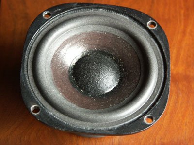

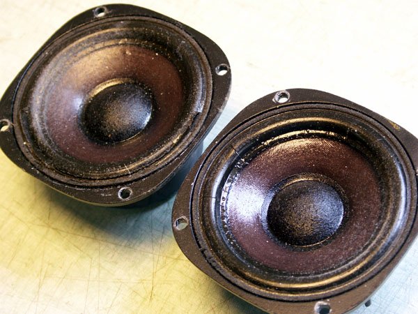

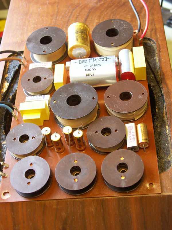

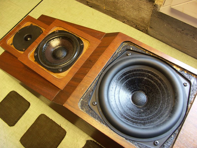

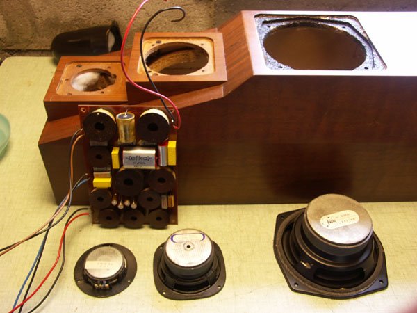

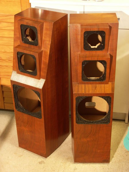

salut, je me permet de poster ici sur les conseils de Fraide, la restauration que je viens de terminer sur des Elipson 1812.
après réception et démontage :
les supension des médiums sont nazes :
reparations médium :

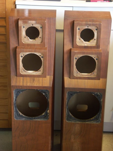

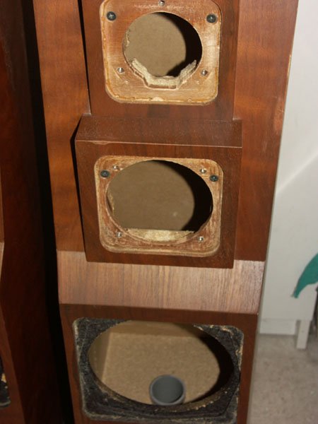

restaurations ébénisteries :

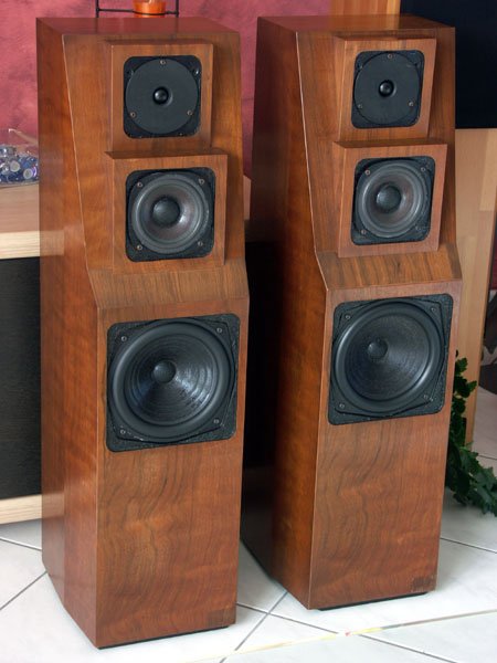

remontage :
et avec les caches reformé, peint :
pour la cire, attention, c'est pas de la cire à maman, celle avec les abeilles dessus, hein. :non: c'est de la cire d'antiquaire, dont le but est de pigmenter le bois la ou il est plus poreux : rayures, et zones frottées au papier de verre dans le but d'homogénéiser le plaquage, la ou il reste le vernis la cire ne rentre pas.
heu, il va sans dire que ce n'est valable que sur le "vrai" plaquage bois.pas le faux plaquage vinyl.
demandez à Fraide on vient de refaire ses Martin TL3050 ce week end.

pour l'instant, elles sont orphelines, dans leur coin au chaud, je négocie avec madame pour me faire un petit système dans la chambre !
sinon, j'ai dégoté une Yamaha CDX 860 comme source CD (pour l'instant), avec un Rega Radio en tuner, et pour l'ampli je cherche...
j'imaginerai bien un petit intégré anglais : Arcam Alpha ou Delta, Audiolab 8000 ou le top du Quad, par contre il me faut des réglages de tonalité pour le grave, car les belles sont un peu limitées de ce coté là. c'est ce qui me fait choisir ces amplis.
je les ai déjà écouté sur un ensemble Yamaha cd CDX 550 + ampli AX 550 ou un Luxman LV111 et il faut un peu de loudness ou un peu de grave en plus pour un équilibre tonal correct, sur mon ensemble Rega sans possibilité de correction elles paraissent trop dénuées de grave
par contre la partie médium aigue est délicieuse, définie avec de belles voix bien présentes et réalistes et une belle image bien étalée. elles ne rivalisent pas non plus avec mes JMR sur le plan de la finesse et des timbres, mais c'est tout à fait probant.
voilà.
