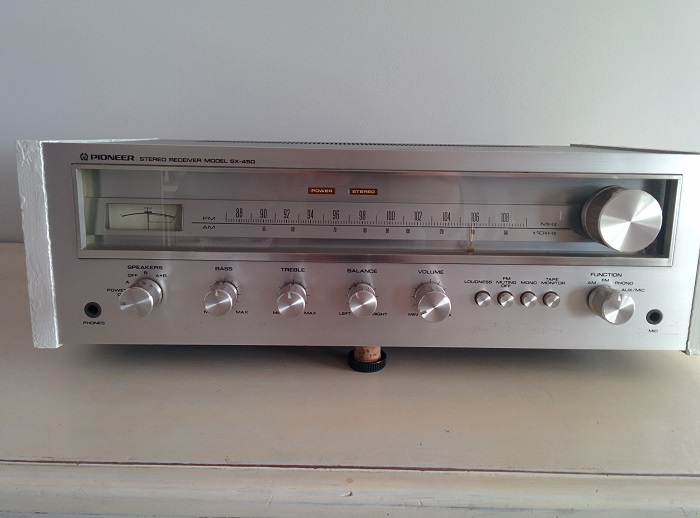

Voici un petit ampli tuner bien sympathique et qui vient de me faire quelques ratés !!

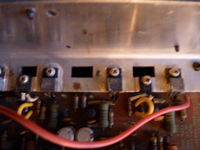

des coupures intempestives sur la voie gauche,un démontage des joues en faux bois,mais bien imité,puis de la plaque du dessus et un bombardement léger sur tous les potards et sélecteurs!
Il est reparti ,avec un allant de bon aloi pour ses 2 fois 15 W!
Il a une définition convenable,et chose étrange,le registre sonore est bien équilibré ,surtout dans le grave,manque habituel de présence sur cette marque,enfin,quand je le compare à l'ampli
Pioneer SA 508 qui nécessite le loudness en permanence ,et d'accentuer le potard des graves...
Pour la partie tuner,il s'en sort bien avec un bout de fil de 1 m environ comme antenne!!et pourtant c'est simple dedans!
Chose curieuse,la bande AM dédié aux PO,si on lit les fréquences sur le bandeau,sont à l'écoute les GO!!
Pourquoi,je n'en sais rien,mais c'est tout de même plus malin que les PO où on n'a pas grand chose,sauf le soir,à condition d'être polyglotte!!
Quelques photos faites vite faites(un essai du lumix en basse résolution,cela permet d'envoyer directement les photos sur le forum,sans passer par Photofiltre...)

le petit Pio tourne actuellement depuis quelques heures et aprés un nettoyage des potards et surtout du sélecteur M/A enceintes ,il se comporte bien!
Ah,j'oubliais un petit coup sur le volume,retraité ,mais récalcitrant,la petite baffe lui a fait le plus grand bien!!comme quoi,c'est comme les gamins..Il s'est calmé dans ses coupures intermittentes!

Rajout de quelques photos du mien avec un coup de peinture blanche sur les joues.
Désolé, j'ai démonté et nettoyé il y a quelques temps et omis de prendre des photos de l'intérieur.

Le mien depuis 15 jours ,il a nécessité un tres,très gros nettoyage un nouveau vinyl sur les flancs et c’est tout .
Il tourne comme une horloge branché sur une paire de CSE 400 c’est parfait .

Le nettoyage extérieur est parfait ! Bravo !
