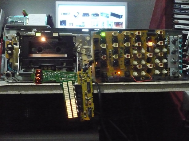

Re: Nakamichi Dragon
en test :

- gregory1249
- Messages : 347
que c'est beau les led alignée..

- crashgarrett
- Messages : 1160
démontage complet de la face avant pour nettoyage et test approfondie du reverse ...décalé d'un ergot le torque , la bande se surélevait des têtes ... plus de son
faut pas avoir peur
ensuite remontage et attaquage des changements de condos ...
faut pas avoir peur

- gregory1249
- Messages : 347
tu vas remplacer tout les caps orange?
ou c'est des condos polarisé?

- crashgarrett
- Messages : 1160
Comme sur ton ZX9

- crashgarrett
- Messages : 1160
C'est pas des kit , j'achète les condos qu'il faut sut Mouser , chaque chose en son temps Gregory
Et pour le moteur d'AutoAzimuth qui venait en buté , c'était juste un réglage ... Maintenant c'est nickel
