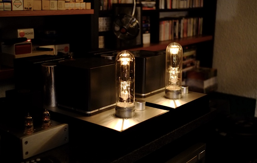

Re: Un amplificateur pour les triodes 211, TM100, MC1/60 et
Premiers essais avec le Telefunken RS237
Si je devais faire une première analyse....
Très bon kick dans le grave pour la Telefunken, très bel aigu.... peut être pas la définition et l'élégance générale de la TM100, mais très bien dans un autre style...
Si je devais faire un choix, je serais bien emm... ça tombe bien, j'ai pas à faire de choix....
Je dirais que la Telefunken, est plus rock.... (pas punk... faut pas pousser, mais un bon swamp...)

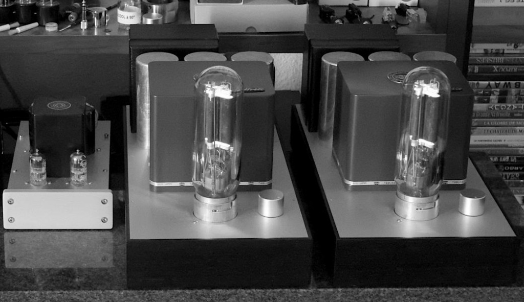

Le VT4C n'a pas (sur mes premières écoutes) la distinction, le piqué et le charme de la TM100, il n'a pas le kick de la RS237, ni son aigu magique.... c'est un tube avec un grave bien présent et un peu rond, avec un aigu un poil simplifié, un médium bien placé, très fluide, très coulant....
Un tube qui se caractérise par une écoute très facile, rien n'accroche... pas de défaut marquant, pas de partie géniale... un truck pour aller chercher le bois, tirer des rondins, sortir les gars de la ville embourbés.... une brave bête.... mais quelle consistance, quelle facilité... jamais à rechigner, jamais à casser les (burnes) oreilles, toujours partant. De Bach à Stiff Little Finger... un peu comme moi en quelque sorte. (;-)
Pas un tube pour des démos entre audiophiles... pas un tube pour briller en société... mais au jour le jour.... (;-))))))

Je vois bien ce que tu veux dire André, ça découle de l'anode en graphite , matériau neutre acoustiquement (mat quand on le frappe) mais beaucoup plus résistif surtout dans dimensions aussi larges ... la RS237 doit également battre les 2 autres en fluidité, mais pas en puissance subjective , tu nous diras ? Comme dit Jean-François , la 6080 est certainement un tube qui se rapproche plus de cette géométrie plus ramassée (comme la E188CC).
