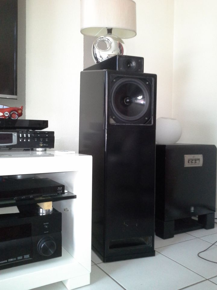

bonjour a tous.
après quelques années de recherche, elles sont là, dans leurs jus, juste les mousses a refaire,rien de rédhibitoire....elles sont là !!!
au risque de faire hurlé la meute qui peuple le site :langue: elles ont intégrer la salle a manger et l'installation home-cinema de tous les jours.
j'ai donc rajouté un cd 723 Phillips légèrement tweeké, filtre schraffner et condos changés sur alims et sorties...
branché sur un yamaha rx-v2600, pour une fois un ampli home-cinema qui fonctionne plutôt pas mal en hifi....si,si
une central en diy et des focal 714s pour l'arriere....en caisson sous 60Hz un yamaha yst-sw800 modifié.....
un 55pouces ( 143cm ) pour l'écran et des soirées trés sympa comme au cinéma.
mais la n'est pas le but d'avoir rajouté des cantilènes, le but c'est l'écoute en hifi pure, et je ne suis pas du tout déçu, bien au contraire :love:
je trippe depuis hier avec l'album hommage de véronique sanson, d'un papillon à une étoile......j'ai les poils comme disent les jeunes, et c'est plutôt bon signe !
ça descend bas, l'aïgues mériterait mieux, ont est tous d'accord, mais quand même, c'est joli, très joli a écouter...ça chante bien.
si je me laisse faire, des cantilènes en diy a l’arrière avec de meilleurs tweeters.....y'a du boulot, mais bon , j'ai déja 5x 8n411dbe en stocks avec les suspensions neuve en caoutchouc qui attendent mon feu vert, reste les tweeters....athom why not, un vifa en 26mm peut être aussi ou un audax ressent, je me tâte.
suite a venir...

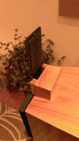

Comme J'avais l'intention de vendre les Cantilène, je n'ai pas cherché a remplacer les tweeters, oui mais ........
J'ai une paire de cellules isodynamiques Bohlender Néo8 Pdr que j'avais acheté pour un projet qui n'aboutira pas.
Par curiosité je les ai essayés a la place des Audax.
J'ai remplacer le condo d'origine de 3,3 uF par un 6,8 uF car le Néo8 est en 4 ohms.
Par chance le rendement est identique au Focal.
Les Bohlender fonctionnent en dipôle.
Je branche le tout et envoie la zique ....... Je suis resté scotché :shock:
Je ne reconnait plus les Cantilène.
D'une très bonne enceinte elle devient exceptionnelle , sublime de délicatesse, les timbres sont somptueux l'effet tridimensionnel est impressionnant.
Le message est d'une douceur et d'une musicalité peut commune !
C'est incroyable comme le simple fait de remplacer les tweeters a transfiguré les belles.
Jm
L'intégration a l'esthétique des Cantilène n'est pas top.
Je compte bien malgré tout essayer l' Athom.
A suivre .......

excellente idée et essai très intéressant, ça confirme ce que je pensais ( et que je répète sur les Cantilène ).
