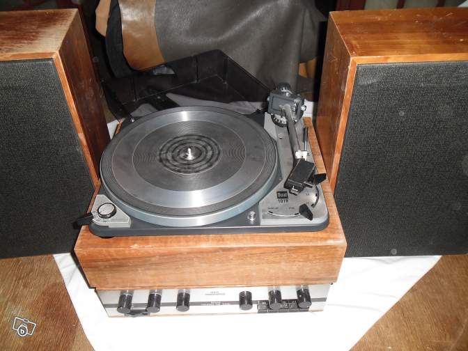

Bonjours à tous et un grand merci pour toutes vos infos et vos connaissances. finalement apres avoir lu ce topic j'ai décider de me trouver une Dual 1019 ( j'en ai trouvé une sur le bon coin d'occasion 50e avec l'amplis et les bafles.. )
certe je prend pas de grand risques.. à vous lire il me tarde maintenant d'aller la chercher. (pas d'envois de platine par la poste pour moi..non merci .)

Vu dans "les bonnes affaires", j'en ai récupéré deux, une US complète, et une Europe avec plateau HS.
J'osais espérer que l'US avait quand même une poulie 50Hz vu sa provenance (Pays-Bas), je confirme que ce n'est pas le cas. Après un nettoyage minutieux des paliers moteurs, axe du galet, nettoyage de la poulie, elle a tourné, bruyamment...
Le galet était resté en contact, occasionnant un plat. Coup de chance du jour, chez Troc à 10min du boulot, un combiné P1010SV en vente ce matin même! Non fonctionnel, mais avec ça j'ai pu récupérer des pièces comme un porte cellule, visseries, clips et un galet encore très souple et non marqué. La vitesse de démarrage avec le nouveau galet a bondi, presque instantané en 33trs. La poulie est différente sur la 1010S, mais pas trop grave, avec le pitch quasi au max j'arrive à une vitesse correcte similaire à une poulie 50Hz sur la 1019.
Histoire d'améliorer encore le silence de fonctionnement de la bête, je vais jeter un oeil au palier de plateau.
Chose intéressante à noter sur cette version US, moi qui pensait que c'était un horrible bidouillage, et bien non, elle est équipée en fiche cinch d'origine. Aucune trace de modification ou soudure sur les connecteurs sous platine, ni aux fiches cinch.
